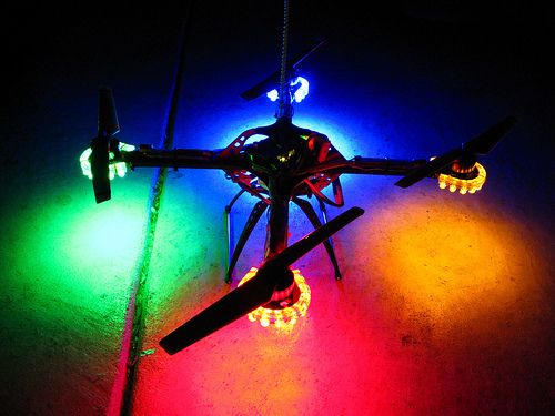

Развиваю идею. Единственный квадрокоптер может поломаться при броске. И куда вы тогда денетесь ночью, без топлива? Поэтому, вытряхиваем за борт из мешка штук 40 микрокоптеров (понаделать совсем примитивных - с сигаретную пачку, с 3мя винтами) и чтобы они выстраиаались по высоте в роскошную светящуюся глиссаду. Помнится, в "Назад в будущее" что-то похожее проскакивало ;) И потом сами пусть слетаются в мешок (тоже оборудованный жпской и передатчиком). Координаты можно транслировать в онлайне на авиачастоте хоть азбукой Морзе.

Так в Пилот TV уже ведь показывали сюжет про световое сопровождение коптерами.
