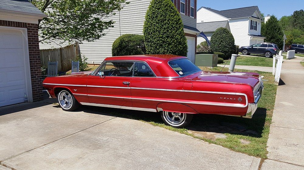

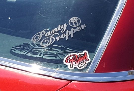

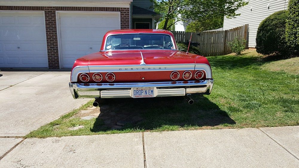

По пути забрели в район, так называемого, среднего класса граждан и у одного дома увидели вот такой шедевр. Восстановление старинных автомобилей здесь еще более популярное хобби, чем строительство и восстановление самолетов и на него работает целая индустрия. На заднем стекле наклейка с надписью "Сбрасыватель трусов". Как я понял, смысл в том, что если девчонки увидят такую машину, то они тут же готовы на все, лишь бы в ней прокатиться. ;)
Исходя из этого значение номерного знака можно интерпретировать так: "Сбрасываем их!". Естественно, это моя интерпретация, хозяина рядом не было и я не мог уточнить. Номера у нас можно заказывать себе на любой вкус, только платить надо будет за него дополнительно 25 долларов в год. У моего товарища-земляка-мотоциклиста на номере написано "ВЕТЕР". Понимают тут его значение только свои. ;)

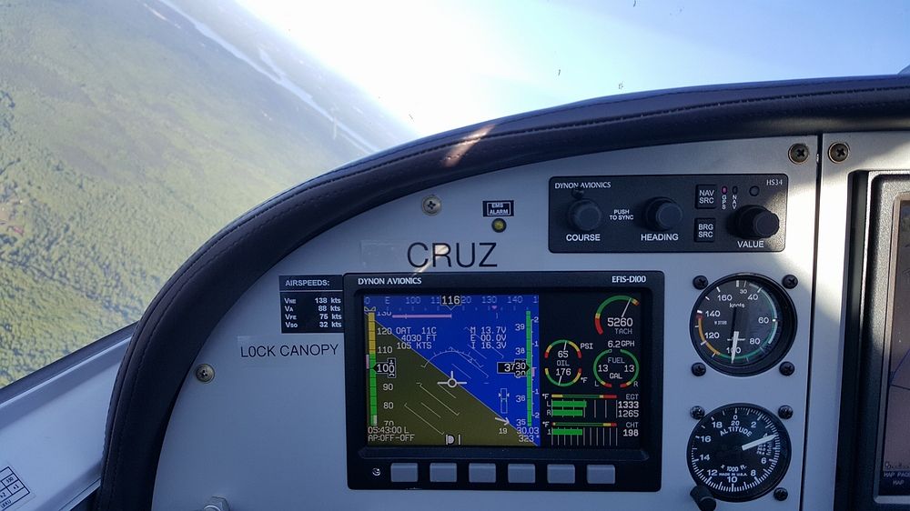

День рождения Ильича хотелось отметить чем-нибудь особенным. Погода была просто прелесть и я предложил супруге после работы прогулять наш самолет. Она с радостью согласилсаь, судя по звукам, доносящимся днем из ее кабинета, день у нее был напряженный. Мне тут же было объявлено, что нам надо будет опять слетать в зону и поработать там над крутыми поворотами, ну и в свалах попрактиковаться не помешает. По три посадки это само-собой.

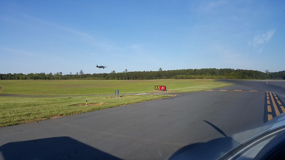

Оказалось, что мы не одни такие умные. Вечером на кругу было тесно, летали пара "Пайперов и пара "Цесен". По радио было слышно, что на одном из Пайперов летала совсем девочка. Я думал она с инструктором летала, но когда мы ждали у старта и она зашла на посадку я увидел, что в самолете она одна. Похоже, что она уже летала самостоятельно и готовилась к экзамену - отрабатывала посадки.
Ждем возможности взлететь. Один из "Пайперов" садится, а девчонка на другом уже выполнила третий разворот, придется и ее пропустить. По местным правилам в нерегулируемом аэропорту самолет, выполняющий посадку, имеет преимущество.
