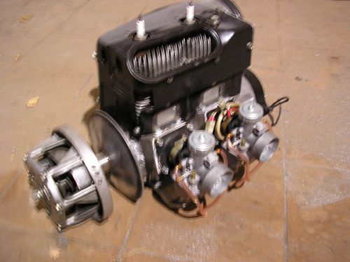

Сама идея клапанов, взята мною достаточно давно( далёком 2004году), в качестве  затеи, для снегохода Рысь.Моего первого снегохода.Я прошёл с ним весь этап .Начал с одного ЛК в коллектор, затем установил , два ЛК в коллектор, в итоге остановился на варианте с два Лк в картере.Этот снегоход до сих пор успешно эксплуатируется  его  новым владельцем.За весь период с 2006 года, поменяны только колечки.А уж далее, я пустил в серию, изготовление этих изделий, и то, когда меня попросили  снегоходчики.Могу вас заверить,  это приспособление, при грамотной установке и регулировке на снегоходном двигателе, кардинально меняет режим движения снегохода.Владелец в восторге. По  авиационной технике, у меня нет  опыта.

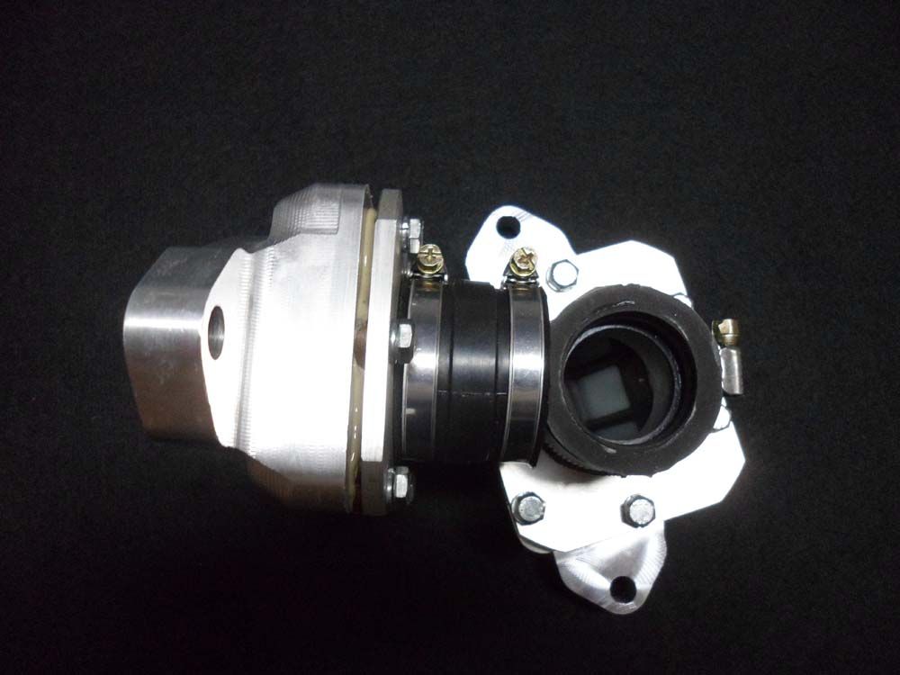

Ну а на многие вопросы, в том числе, почему  именно такая форма  коллекторов, и даже почему такой вес, и даже почему нельзя вваривать корпуса в цилинды ,я конечно смогу ответить.Обращайтесь. Приложу фото  последней разработки для бурановского движка.

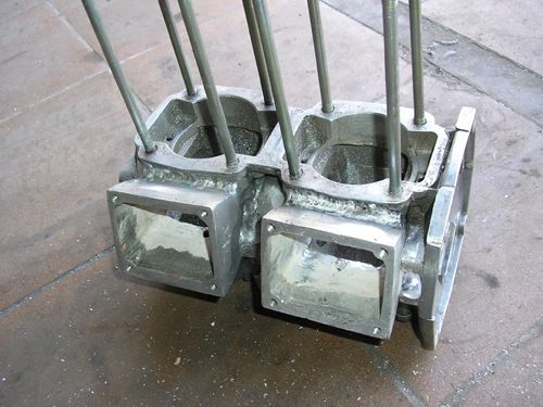

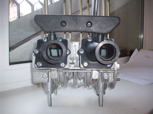

Добавлю  фотку  картера бурана с ЛК, там тоже есть свои сложности, при монтаже.Долго добивался оптимального варианта.Вроде как всё удачно получается.К стати, этот картер был с рессивером.
Ну и Рысевский , в окончательном варианте приложу!

Коненчно сделано красиво со знанием дела..... но почемуто мне кажется что после такой сварки картер может павести в разных местах....если только растачивать под другие подшипники
Почему кажется, так оно и бывает, при несоблюдении некоторых  требований при проведении таких работ.Опытный аргонщик их все знает.Люминь, конечно , своеобразный  материал, и поведение его  при сварке трудно предсказуемое.Но , обуздали мы его.Вообще, при такой модернизации двигателя , мощность прыгает, со штатных 31( 4 канальный) у бурана до 45-46 л.с, у Рыси с  34 ( хотя заявлено 38), до 46. Много было гемора , по подбору оптимальных по размерам и характеристикам Лк, перебрал их много -разных,все от буржуев.В процессе работы, отпределился, какие именно  идут, только в коллектор , а какие только для картера.И разница по движкам тоже выявлена.Для бурана свои, для Рыси свои.

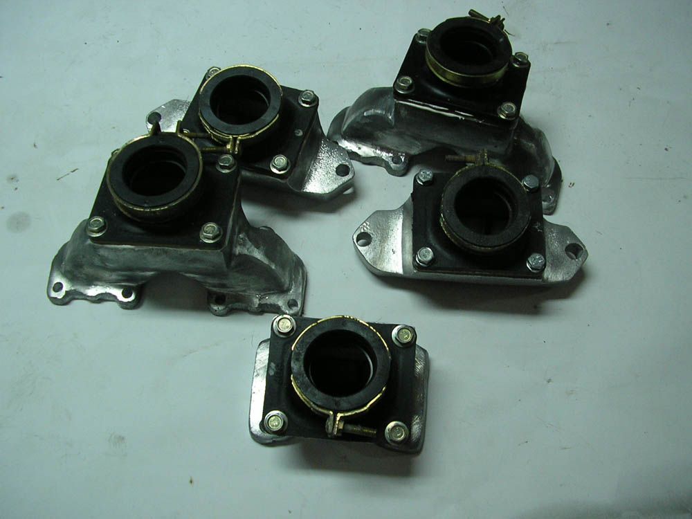

Вот на фото коллектра с Лк, для Бурана, Тайги с одним карбом и Рыси.Делаю и для двухкарбовой тайги, фото нового варианта не сделал.Позже смогу выложить.Если кому интересно.
Можно конечно ,  уменьшить вес изделия,  фрезернуть , до  минимальных толщин стенок. Выиграть граммов 100 от веса, но  стоимость работы в этом случае вырастет.Поэтому я и отказался от этой затеи.

Ну ладно, я сюда пришёл не для ругани. В принципе, тема врезки клапанов в двигатель для авиа, на базе бурана, интересная вещь.Хотелось бы  попробовать! В принципе,с  изменившейся тягой, на низах и средних,  меняется режим  нагрузки.Не надо будет раскручивать его до  обычных оборотов.Что приведёт  в изменению температурного режима двигателя.Так же  придётся менять конструкцию винта.Хотя это лишь поверностные рассуждения.Пробовать надо.

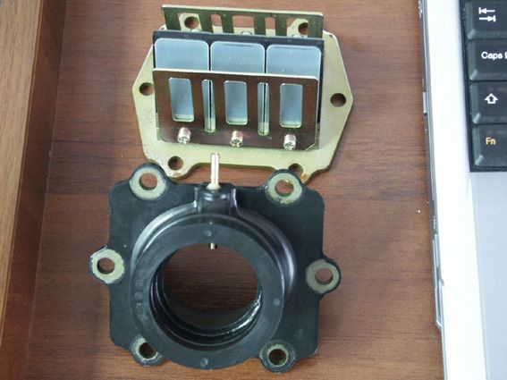

Адресок не проблемма.В любом каталоге по снегоходам, есть куча вариантов.Хоть от Ямахи, хоть от Арктикэта, подбирайте под ваш двигатель. Стоят они  примерно 200 долларов, в сборе.Новые.Либо б/у , с ебея.Но там  кот в мешке. Лепески  пробовал и текстолит, и карбон и тюнинговые от Бойсент.Все работают отлично.Цена разная.С металлом не сталкивался. На фото, выписанный с Америки, за 200.

Aleks!Здесь на ветке была информация о том что, суммарная площадь окон для клапанов,должна быть больше площади диффузора карбюратора в 1.5 раза.Вот нашло сомнение,а может имелось в виду площадь открывшейся щели? Как Вы думаете? Спасибо.
Aleks Aksenov
Так и есть, общая площадь перекрываемой лепестками , должна быть больше диффузора.Не менее чем  было указано.Иначе движок  не будет выходить на верха.Это происходило  при установке  клапанов от Совы и от моторных лодок, на  двигатель бурана.Тяга на низах хорошая, экономия бензина,  и белые свечи, с тупым движком.
