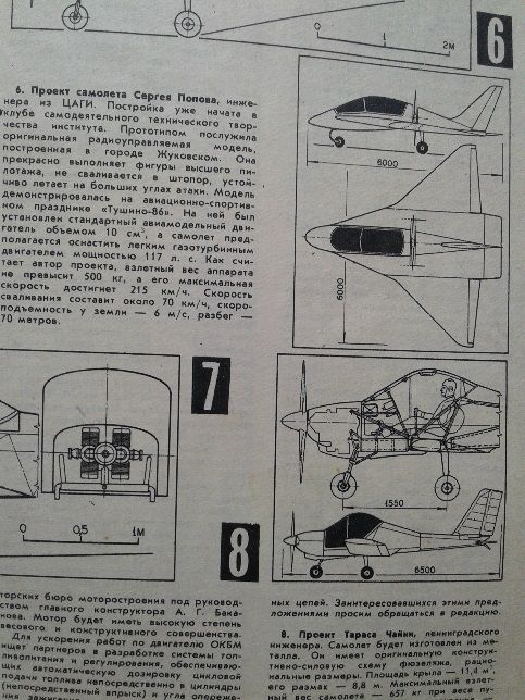

в одном из номеров крылья родины (90-2000г.в.)была статья про сла. там была схема и описание большой модели с треугольным крылом(а ля буран). там двигатель предполагался турбовинтовой. делали вроде в жуковском. в плане треугольное крыло. двигатель за кабиной,винт в центре крыла в прорези. кто подскажет про этот самолет? сын хочет для фпв построить. была схема но после краша пк все тю-тю.

Это был лишь проект. Есть у меня эта статья про новые проекты СЛА. Вся прелесть этого проекта в совпадении вектора тяги и ЦТ, ну и "чистый" нос.  Рисуйте подобный просто художественно, с S-образным профилем. При принятых моделистами удельных нагрузках на крыло, многое становится несущественным. :)

а в каком номере?? в этой схеме меня смущает,что при большом тангаже пол радиуса винта окажется в тени крыла или в возмущенном потоке. кпд винта станет меньше. я прав???

КАА пардоньте,  ошибочно считать,  что только взаимное расположение вектора тяги и ЦМ по оси У влияет на полет. При ГП это влияние снивелируется несколько и от взаимного расположение вектора тяги и центра давления ЛА по оси У
А я думал - вектор тяги вдоль его линии можно двигать, куда угодно, не? А, располагая винт где угодно, по длине, разве нельзя пустить его через ЦТ?

Кажись КР, №3 за 89-й год?
Несомненно это так. Я имел в виду минимальное плечо силы тяги по оси У.
КАА пардоньте,ошибочно считать,что только взаимное расположение вектора тяги и ЦМ по оси У влияет на полет. При ГП это влияние снивелируется несколько и от взаимного расположение вектора тяги и центра давления ЛА по оси У
В определённых пределах это так, но считаю, что увеличение этого расстояния по У всегда нехорошо, особенно для безхвосток, ибо сказываться это будет например при измененийй тяги на посадочной глиссаде. Или при маневрировании.
У данного проекта, ЦД будет совсем близко к крылу, а установка винта целиком над крылом, давала бы значительное изменение продольного момента от тяги.
Несомненно, что падение КПД винта будет, ибо условия его работы не оптимальные, но это есть у многих самолётов с толкащиим винтом. Например подобное затенение должно быть и у самолёта А-20 или Х-32, но это некритично и большинство ими довольны.

если применить эту схему(КР, №3 за 89) на модели то какой профиль использовать? и как определить центровку и центр давления? как на кпд винта влияет форма щели(зазоры между винтом и кромками крыла до и после винта). как у бесхвостки со штопорными характеристиками? как определить выкос двс или пока не заморачиваться?
