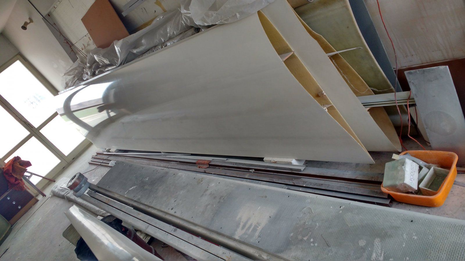

=думаю,что для вдумчивых этот снимок и сравнение БКБ-1А
( Удлиннение 10) с ХОРТЕН 4 (Удлиннение 21)
покажет,куда надо идти...
ЗЫ=" Люди верят не каспервингу. "
-я тоже людь и уверен,что крыло Каспера с хорошим фюзеляжем "впереди Планеты всей !"
V max/ V min >=helicopteru...

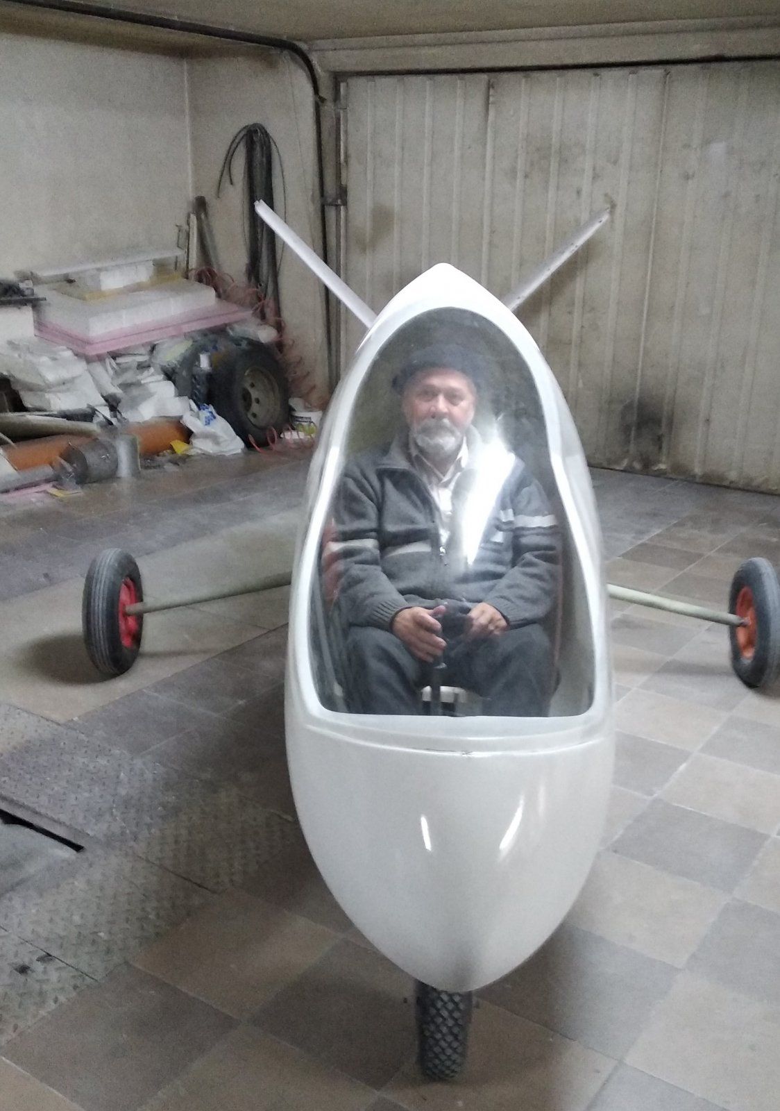

-не могу найти рис.обтекания (несимметричного) фюзеляжа=
(а также рассчёта его сопротивления... Anatoliy ?)
