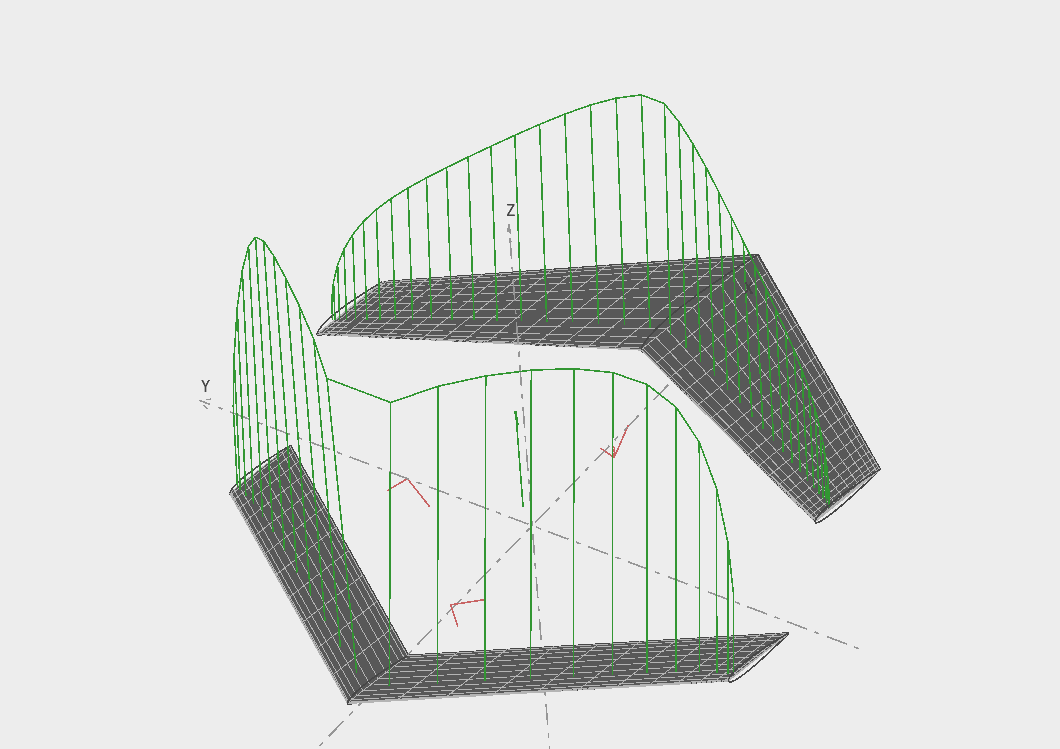

Частично да. Можно ссылку на источник? Пример скорее всего для крыла без крутки, от этого и получается что середина недогружена, а концы срываются.

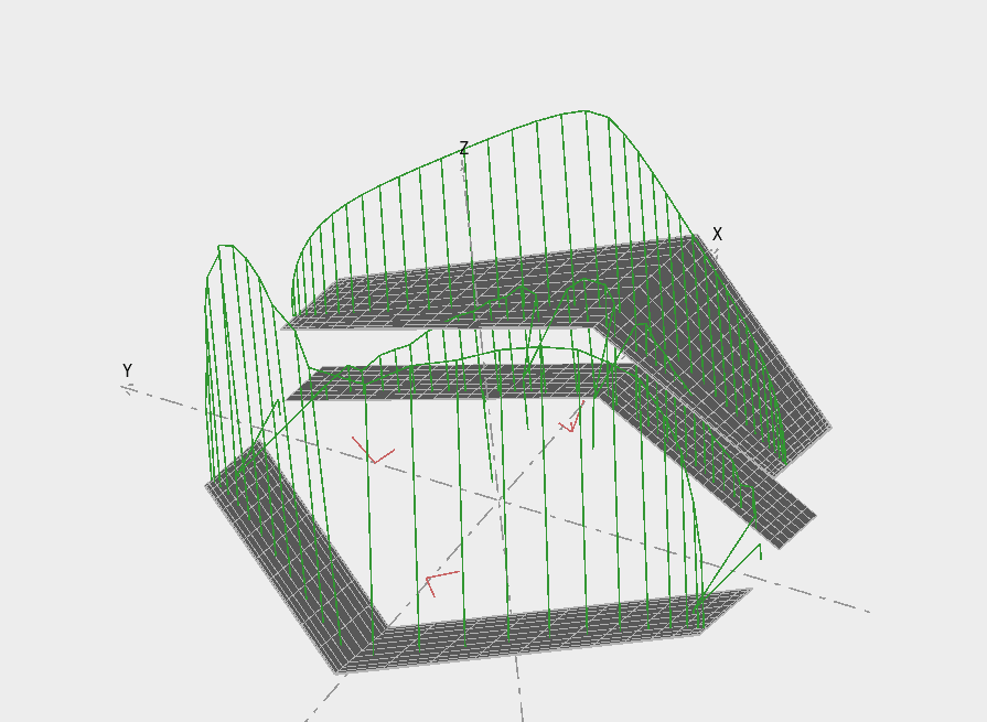

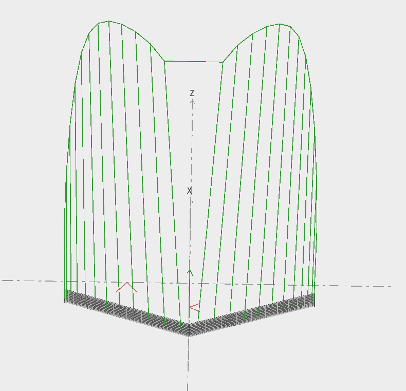

Но в данном случае, нужно учитывать ещё и концевые шайбы (пилоны) препятствующие свободному перетеканию через законцовку. В общем, оснований не верить xflr не вижу, хотя наверняка модель довольно кривая (те же концевые шайбы явно в расчете не учитываются). Для изолированного крыла - выходит примерно как в учебнике:
если добавить второе, работающее в невозмущенном потоке, на нем благодаря обратной стреловидности картина меняется - максимум у центра.

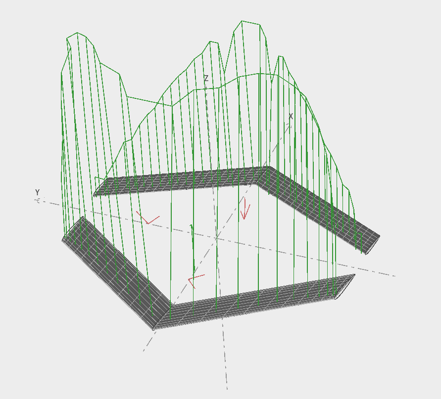

Ну а третье - по сути стабилизатор, создающий положительную подъёмную силу в горизонтальном полёте, уже работает в скошенном потоке, и вихри с переднего на него стекают, поэтому возможно и график неровный:

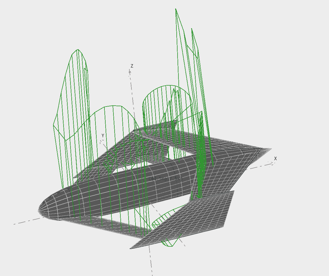

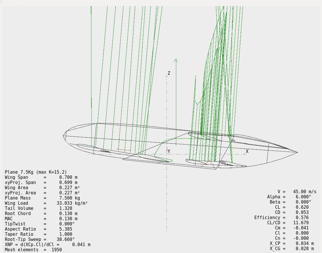

А всё вместе - так (без учёта фюзеляжа):
