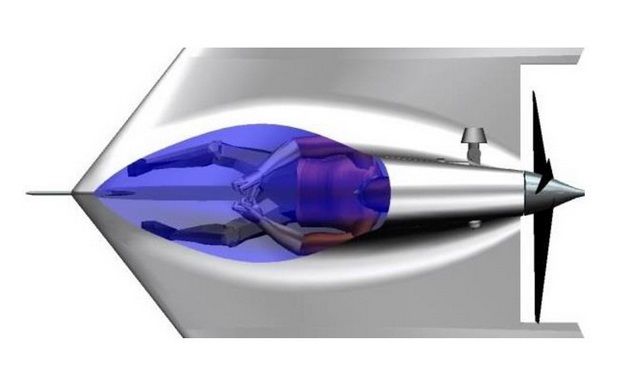

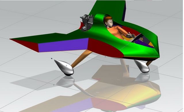

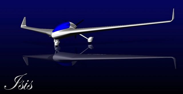

Пока концепт, но подход вроде серьезный, профессиональный, должен быть толк - http://isisflyingwing.com/
Характеристики - http://isisflyingwing.com/page3.htm
Кинематика элевонов - https://www.youtube.com/watch?v=asGBBGTXuOg
    13,1 КБ · Просмотры: 196
    35,7 КБ · Просмотры: 196
    17,8 КБ · Просмотры: 194

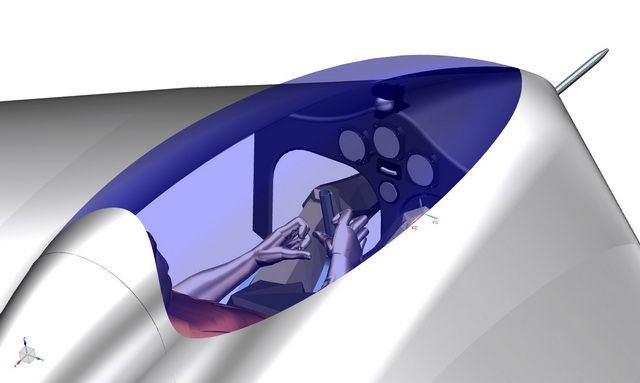

эргономика...
    26,1 КБ · Просмотры: 187

боюсь что цессна 40х лохматых, показанная на картинке рядом с 4т лайком, окажется экономичнее модной пластмассовой мыльницы куда по соображениям центровки запихали первый попавшийся чепопалошный одноцилиндровый 2т
...а ну судя по надутым губам буратины- подход сурьезный
Выглядит-эффектно. Однако...в сравнении с "Квикки", SD-1 и AR-5 не впечатляет. Чтобы получить (теоретически) большую на 15% скорость,чем у "Квикки", потребовался двигатель втрое мощнее! Пока лишь теоретически... 😉
