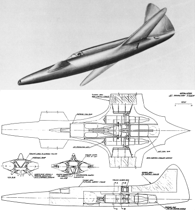

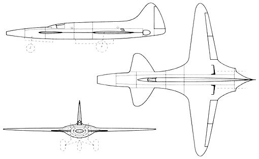

Наткнулся на вот такой вот самолет. Конец 30 гг. Рассчитывался на сверхзвук. Долгое время был конструкторские решения этого самолета были под секретом и использовались в последующих машинах. Какой однако размах конструкторской мысли Натана Прайса и Келли Джонсона, корневые наплывы, ламинарный профиль, управление пограничным слоем, утка, осевой ТРД с форсажной камерой. Самолет в серию не пошел вроде из за новизны, проблем с двигателями и равнодушия военных. Когда же военные спохватились и захотели срочно иметь реактивный истребитель на базе решений L133 появился упрощенный Р-80 Шутинг Стар разработанный , посроенный и доведенный  за 5 месяцев.

Умиляют любовно выписанные,но бесполезные кривулины на концах крыла и оперения. Дизайнерская вещица! Какой нафиг сверхзвук! ;D Что они про это знали? Почти Ничего. Р-80,и тот бился поначалу регулярно.
Да и отсос погранслоя над наплывом не нужен,там присоединённые вихри работают.
Но интегральная компоновка-это да!
Однако реальный прорыв в область больших скоростей в это время делал А.Липпиш,используя традиционные материалы и неавангардные решения.
