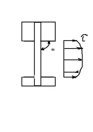

Задний будет просто подвешиваться одним болтом. Это даже не лонжерон  а скорее  просто усиленная стенка.  И кстати как лучше клеить одностенный лонжерон? (на картинке)
    2,6 КБ · Просмотры: 179

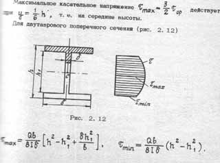

Чет ты попутал, полка со стенкой не работают в эту сторону куда ты стрелы направил. Почитай теорию там все написано.
Справа просто эпюра по тау, т.е. проще говоря график напряжений в стенке с максимумом в середине. А полоски это не направление , а просто расчетное значение в этом сечении.
