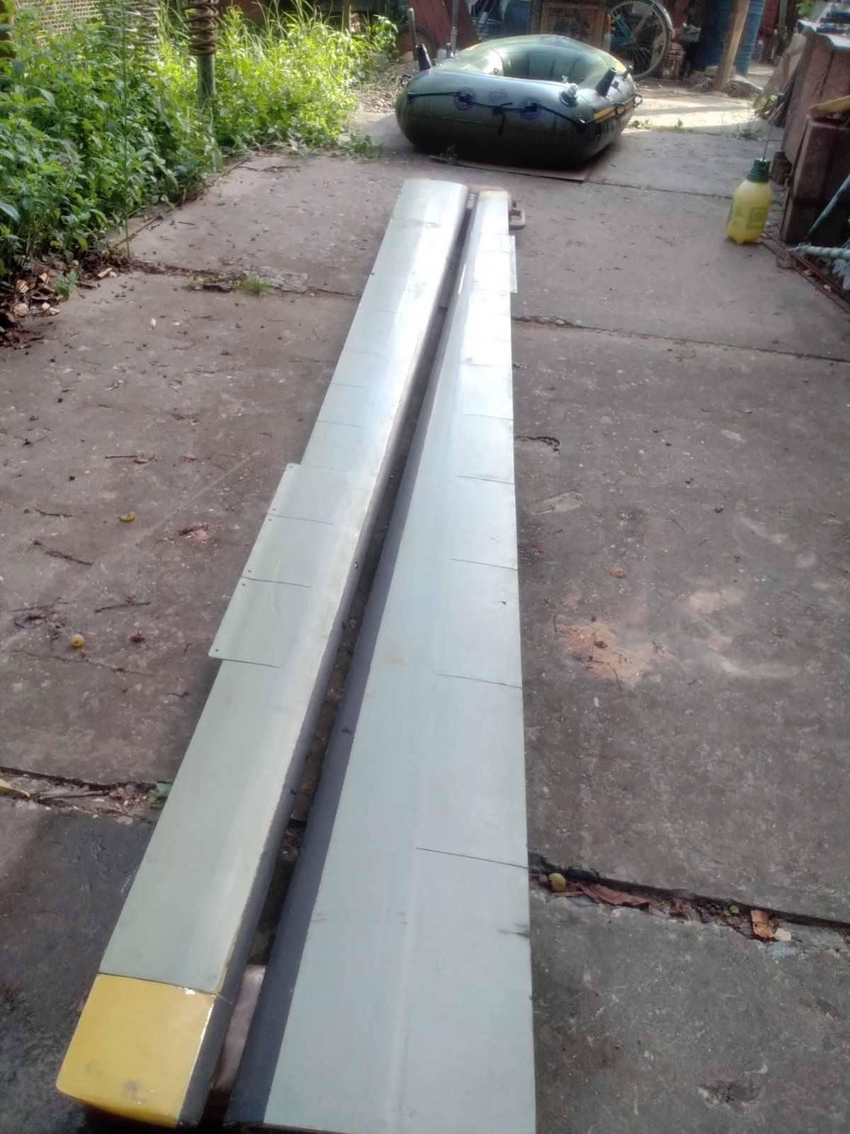

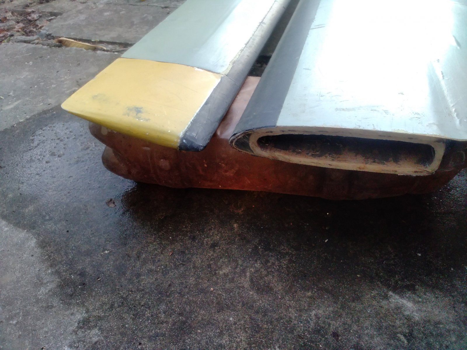

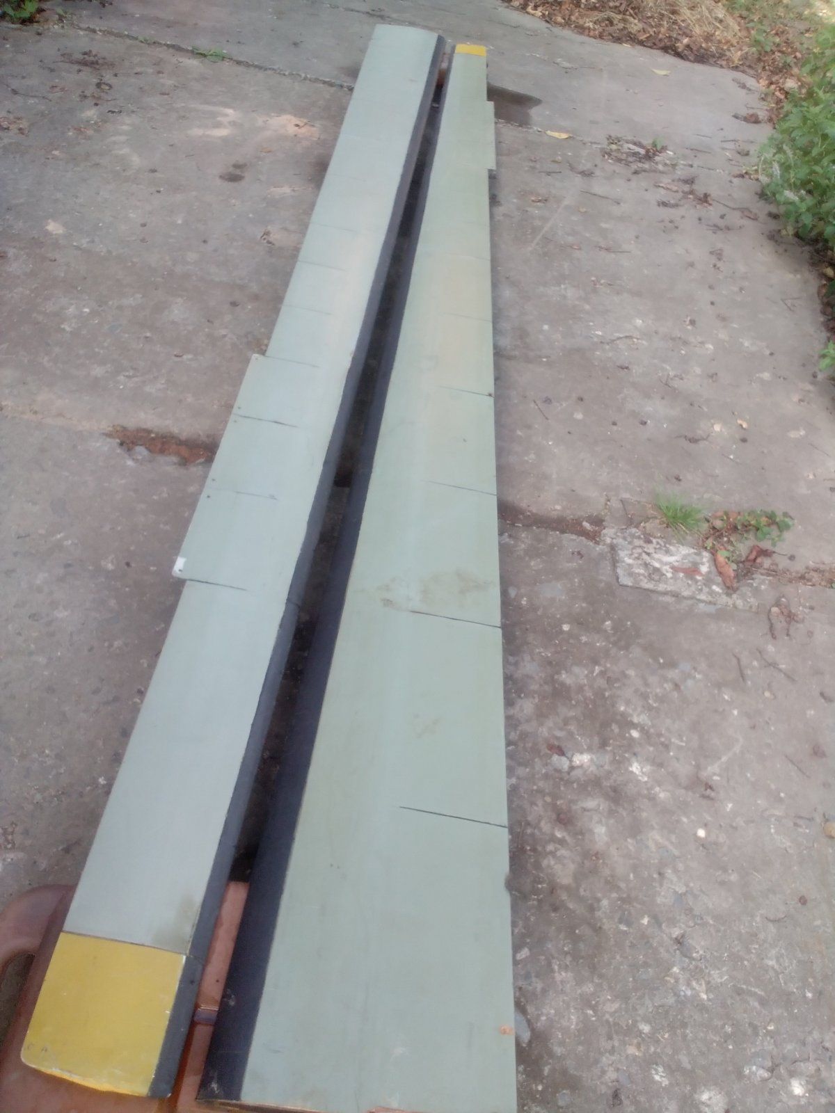

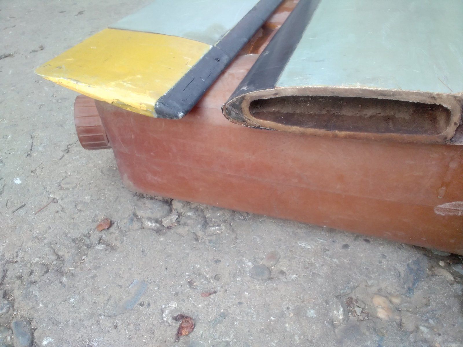

Продам обрезаные лопасти вертолёта ка-18, левого вращения, для самодельного вертолёта, автожира (вечные, если не рубить ими лес)

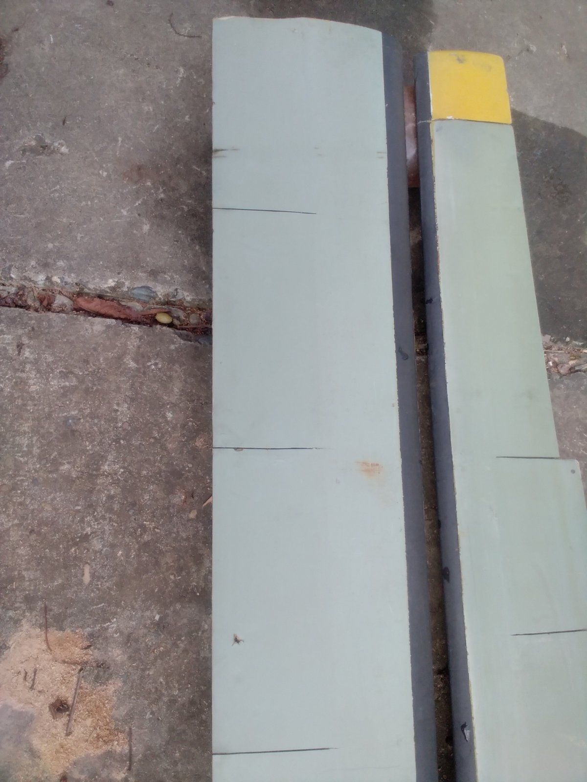

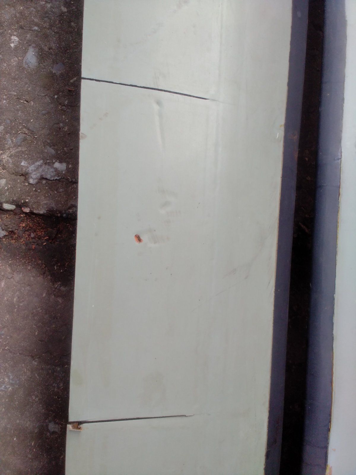

Были на хранении, без эксплуатации, в процессе хранения одна лопасть получила незначительную "коцку" на третьем сегменте, другая на четвёртом в комлевой части. Если заклею, не увидеть, оставлю как есть
Длинна - 3 м
Ширина в комле - 230мм
Ширина в законцовке - 110мм
Вес одной лопасти - 8 кг 500 гр
Относительная высота профиля - 13%
Аэродинамическая крутка лопастей - 3° (при нулевом градусе в законцовке - плюс три ° в комле)
Находится в Краснодарском крае Абинский район телефон для связи 89676639768 он же вацап
Цена комплекта 100 т.р.
Отправка на покупателе

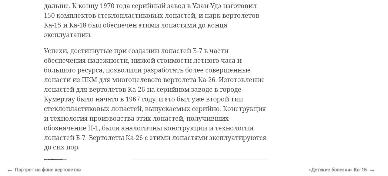

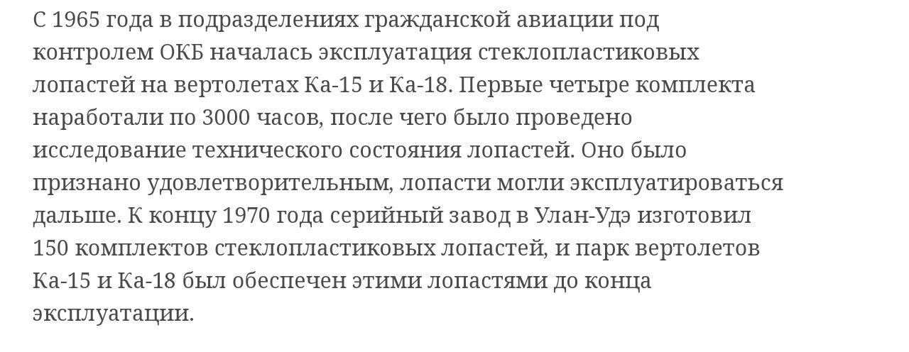

Эти лопасти от Ка-18 выпускались последние аж в 1970г. в г. Улан-Удэ. Т.е. их календарь уже - более 50 лет! У более современных от Ка-26 календарный ресурс- всего 12 лет.

serg10, историю этих аппаратов, представляешь, пришлось изучать ещё тоже в том веке. И вот не задача, ка-26 серийно тоже с 70-го, лопасти тех лет до сиё работают. Так что впереди ещё им 50 лет, пластик начинает реагировать через сто лет, учёные говорят, ну если их не жарить на костре, не мостить дорогу, по которой танки ездят. Да и выполнялись они по технологиям, с запасом, жуткий орган - ОТК был, а не поделки нынешние на колене...
Жду возражений

Уточняю. Лопасти Ка-26 выпускались с 1967г. Последние были выпущены в Кумертау лет десять назад. Календарный ресурс - 12 лет. Т.е. вертолетам Ка-26, имеющим сертификат типа, осталось легально летать на них еще года два. А 50 лет стеклопластик не живет, к сожалению. Возможно на малых центробежных силах и поработают немного, но это все на риск создателя аппарата.
