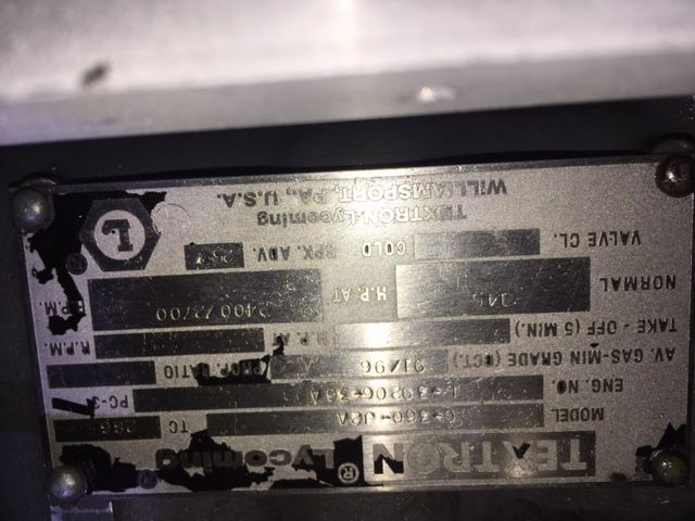

Мощность 145 у вертолётного это при оборотах 2400 они специально ограничивают обороты, может быть в этом дело. Непонятно только как, на бумаге или какое-то устройство для этого есть

Также можно перевести что 2400 thru 2700 что это в диапазоне от 2400 до 2700

ограничение мощности связанно с возможностями трансмиссии на вертолете. Для этого делают табличку ограничения мощности по наддуву.(разряжению) в впускном коллекторе. Компания Робинсон никаким образом не изменяет мощности Лайкомингов. Они такие как есть с завода Лайкоминг. Посмотрите на их сайте(Лайк) характеристики вашего двигателя - это будет истина.
Пишут что мощность ограничена упором дроссельной заслонки.
Не знаю как на самом Робинсоне устроен привод заслонки, но на моём карбоне упоров заслонки нет. Она открывается полностью.
Главный торливный жиклер (nozzle) p/n 47-755 и воздушный диффузор (venture) p/n 46-А226 соответствует мощности 180 л/с
Топлива движку предостаточно. И даже немного переливает, потому как приходится немного вытягивать MIX (беднить).
И вот вся эта конструкция с большим объём на целый литр крутит винт на тех же оборотах, что и о-320.
Что то его сдерживает. Очень подозрительно то что он плохо раскручивается с ростом скорости.
При наборе или снижении при постоянном руде не присходит изменения оборотов. Эта штуковина сильно напоминает бензогенератор, который выводится на режим и так молотит часами не меняя обороты.
Снял клапанные крыжки с первого цилиндра на 360 и на 320
Нашлось явное отличие момента смены клапанов. Момент при котором выпускной клапан закрылся, а впускной начинает открываться. Начало такта всасывания.
На 0-360 он начинается точно в верхней мертвой точке,
а на 0-320 за 10 градусов до ВМТ.
Что это?
Другой распредвал?
Сдвинутая шестерня распредвала на какой то угол?
Или я накололся с метками газораспределения?
