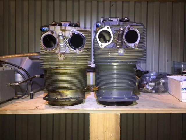

Самое интересное, что при смене поршней с высоких на низкие
и обратно.
Максимальные обороты  не меняются!!!
Вот это почему?
При замене карбюратра с малого на большой и обратно
Максимал не меняется ни на оборот!!!
Он берет топлива ровно столько сколько ему положено с завода.
Что то это топливо не пускает в цилиндры больше чем хочется.
Вы на первой странице поднимали вопрос про ход поршня и приводили страничку из актуального мануала. А не измеряли ход поршня на Вашем двигателе? 111 или 98 мм? 13мм разница. Легко поймать проверяя через свечное отверстие.

Почему то в мануале от 1999года написан другой ход поршня. С одной стороны в оЧеПятки в таких доках не верю, с другой здрАвый смысл и матиматику не обманешь.
Шестерни газораспределения стоЯт правильно?
Да, 111 мм.
Во всех сводных таблицах на сайте Lycoming они не могли опечататься.
А там все герметрические данные одинаковые во всей линейке О-360
Думаю если в большом цилиндре поршень бы ходил меньше положенного, то и винт бы крутился легко.
А тут все очень туго крутится. Порой двумя руками за лопасть еле проворачиваешь, при этом на Пайпере прокручивается одной рукой, хотя сейчас движки примерно одной мощности.
Что то вертолетную модель запирает при вращении???

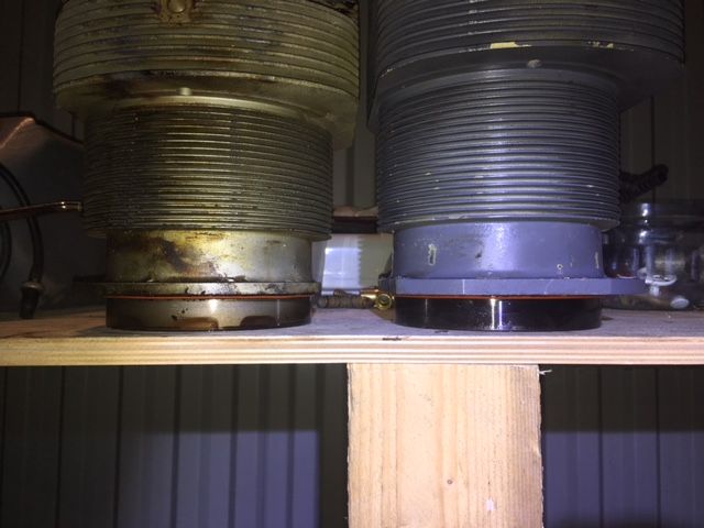

Коленвал кривой? Вкладыши наволокло? Со снятыми цилиндрами тоже тяжело крутится? Цилиндры прямые или чок? Кольца с зазорами? На чоках иногда клинят в ВМТ если не приточить по мануЭлю.
Ребята, двигатель реально свежий!
Распред, колено крутятся свободно, ровно без заеданий.
Цилиндры проверены, кольца с правильными тепловыми зазорами, клапана прирезаны и притерты.
Со снятыми свечами прокручивается отлично.
Как герметизируешь цилиндры- сразу двигатель запирается.
Но запускается и работает штатно. И летает уже второй сезон!
Нужно активировать спрятанные в нем лошади!

Коленвал вычеркиваем. А цилиндры то какие? Прямые или сужающиеся?

Цилиндры сужающиесяся (с чоком)

Я говорил о зазорах колец. У чокнутых цилиндров зазор меряется не в ВМТ, но в ВМТ проверяется и не должен быть меньше 0,2мм. Если зазор меньше, то при тепловом расширении (на максимальных оборотах, которых двигатель и не знал будучи задушенным) появится бОльшее сопротивление.
Константин крск
Вы уверены в исправности гидрокомпенсаторов? Не имею опыта с этим мотором, но очень похоже на то, что клапана недостаточно открываются и двигатель не может втянуть необходимый объём смеси, несмотря на расширенные каналы под карбом.

Конструктивно твой  0-320 тачно такой же как и 0-360,
Только ход поршня чуть меньше.
Думаю ты прав- дело в наполняемости цилиндров.
Что-то не дает клапанам нормально открываться.
