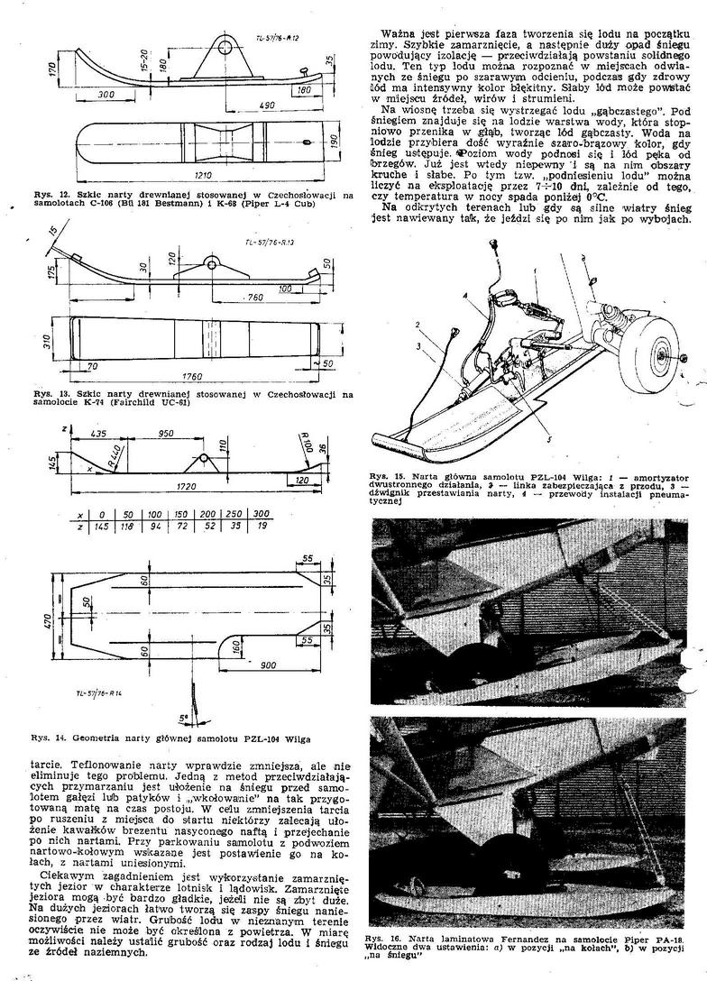

Подскажите где взять чертежи лыж для Cessna150 желательно из алюминия?

S ssv Я люблю строить самолеты! 28 Окт 2011 #3 makenroy сказал(а): http://www.reaa.ru/cgi-bin/yabbA/YaBB.pl?board=s_gear Нажмите, чтобы раскрыть... Не, это продажа! я сам легко сваяю лыжи, велосипед изобретать неохота.. Может готовые чертежи есть?

леха (magnum) Aeropract.ru Откуда Жуковский 28 Окт 2011 #4 От А-33 лыжи ставили на Цесну 152, но они пластиковые. Сейчас вроде как алюминивые на А-33 хотят сделать. Спросите Гаслова Владимира aeropract@mail.ru он точно подскажет.

KAA Ненавижу Солидворкс! Откуда Россия, Казань 27 Ноя 2011 #5 Это не для Цессны,и не чертежи даже,но для пытливого ума,управляющего умелыми руками, может вполне... Вложения lyja_001.jpg 209,2 КБ Просмотры: 157
