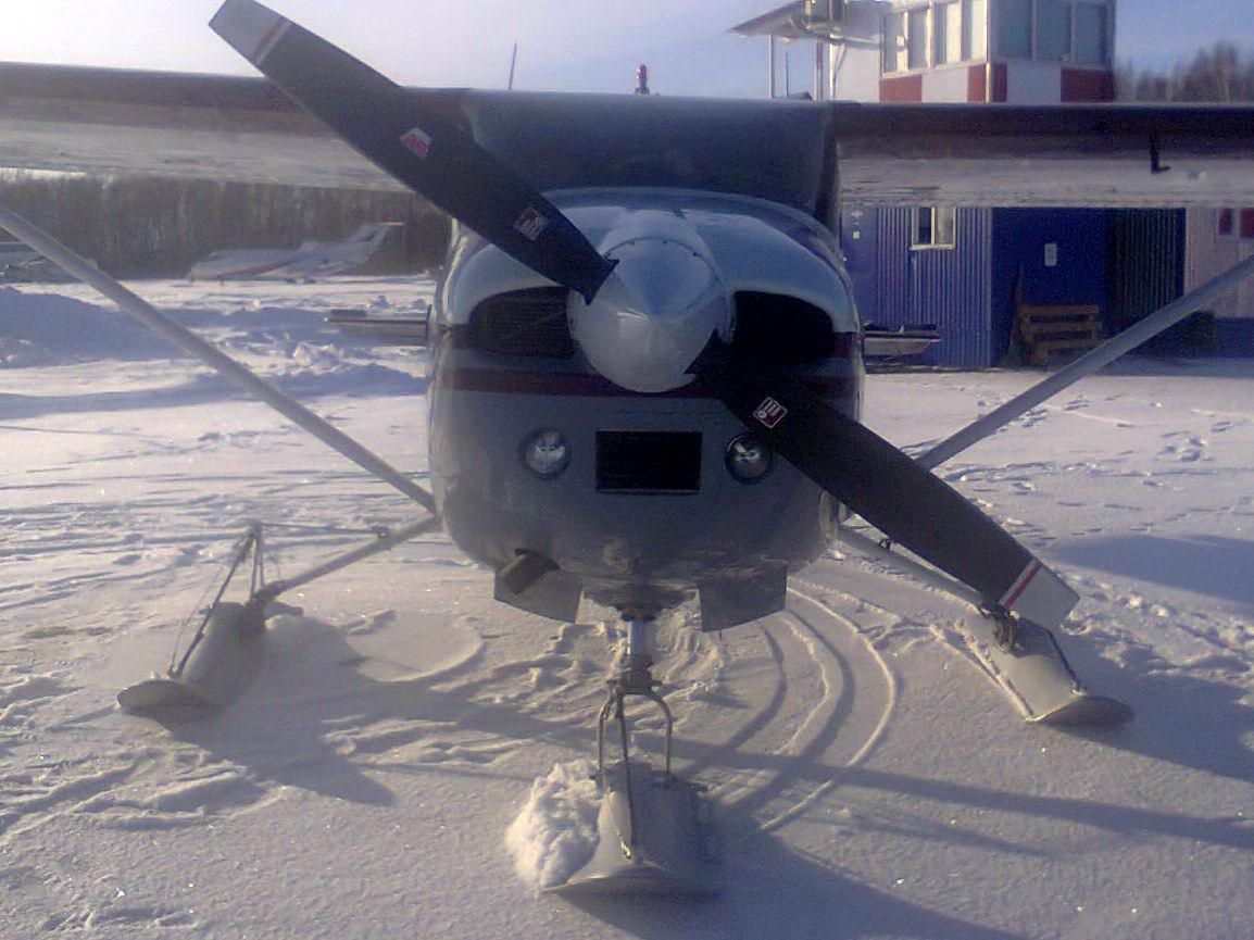

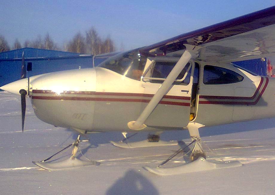

Изготавливаем пластиковые лыжи, с металлическим днищем, дюраль, титан по желанию заказчика! Есть опыт установки лыж на самолёты Cessna 172, 182.  По всем вопросам пишите в личку или звоните 89872669860 г.Казань.

Добрый день  :) Устанавливали эти лыжи на самолёты авиакомпании Авиатор в Куркачах, на 2х, 3х, местные прошлой зимой там же в куркачах установили на Cessna 182 из новосибирска, как мне сказали взлётный 1200кг. Фото к сожалению не влезает.

Спасибо за фото.
А это зря. Примерзают. С низу на метале обязательно должна быть пластиковая накладка
Спасибо за фото.
Не факт! было пару заказов на дельталёт с титановым днищем, один эксплуатировался в нашем аэроклубе, это было нечто, не примерзает, после посадки пробег больше, особенно по насту, просто класс!!!! до сих пор летает  :) но в среднем на одну нашу лыжу 1600*290 мм лист титана стоит от 5000р. оочень не дёшево!!!
