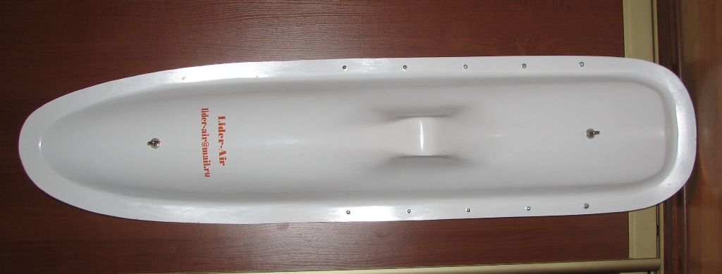

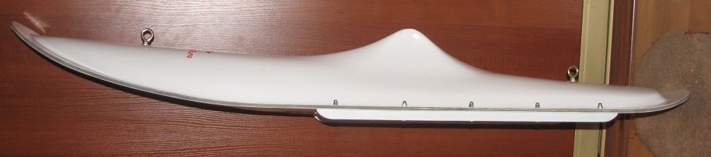

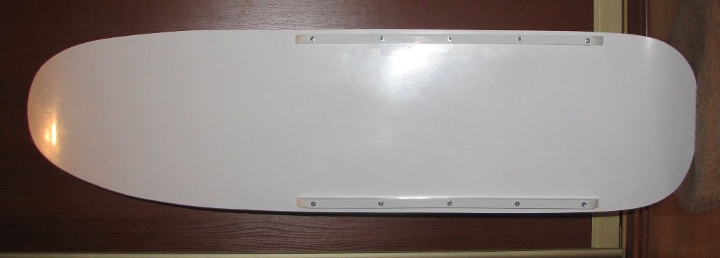

ЛЫЖИ для  дельталетов, аэрошютов, паратрайков 1240х300 мм (теперь уж точно не провалятся ни в какой пухляк), если очень надо - ширину можно увеличить до 400 мм, высота 170 мм, отверстие под 20 ось или без отверстия, полозья съемные, заменяемые. С кольцами и тросиками оттяжки. Цвет белый. Вес лыжи 4 кг (+- 100 гр.), цена комплекта из 3 лыж - 16000 руб. Для одноместных паратрайков и микро/нана дельталетов можем сделать облегченный вариант: геометрия та же, вес лыжи 3,3 кг (+-100 гр.), цена комплекта из 3 лыж - 13000 руб. Лыжи в Москве, отправка в регионы транспортной компанией за Ваш счет.
    36,2 КБ · Просмотры: 99
    29,1 КБ · Просмотры: 96
    30,5 КБ · Просмотры: 103
