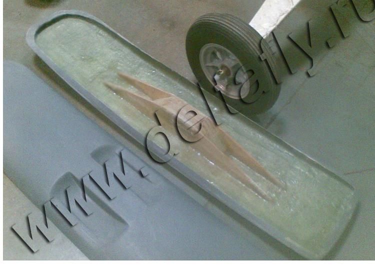

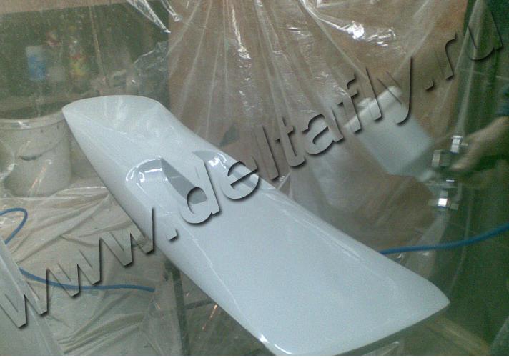

А что лыжа такая страшная.  😱. Несколько лет назад Сереге  показывал более красивые очертания в плане. И конструктивно немного иначе задумывалось.  Он как бы даже подумывал о таких, но традиционные люминдивые менять не захотели. А так прогресс налицо 🙂. Веротно кризис прижал 😉.
Хотя масса просто безумная ИМХО. Это наверняка полиэфирка с  толстым слоем едреной рогожи внутри?
