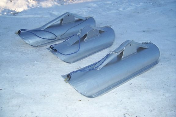

Лыжи сибирские
Сергей.ев
краткость, сестра таланта. где размеры , грузоподьемность- понятие растяжимое от 100 до 2000кг. и где цена . не обессуть Серега.
aleksander mihalovich
г.Канск
что сибирского?..........так в Сибири изготовлены..........!задние 1300х400мм , высота до оси 300мм, передняя 1000х400мм. испытана с нагрузкой 400 кг.....изготовлены из листового  д-16т, 2 мм, вес задней 5кг, ах да! цена?........рыночная свободная как на аукционе, но одно скажу материал обошелся в 8 р!
