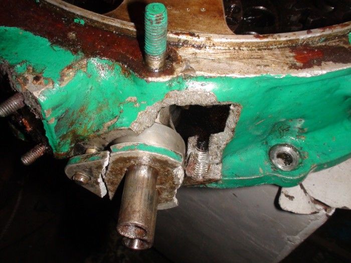

Люди добрые помогите отремонтировать переднюю крышку картера.Пока сами не беремся.Магниевый сплав не варили.Может кто то продаст крышку?
    70 КБ · Просмотры: 82
Передняя крышка картера м11фр изготовлена из АЛ5(можно варить), из МЛ5 - носок картера на последнх сериях ( номера начинаются с букв АС). МЛ5 на вид отличается от АЛ и на нем обычно быстро развивается коррозия.
Вот спасибо!Подозрения оправдываются.Маркировку сплава на крышке так и не нашли.Если ал-5  то это совсем другое дело.

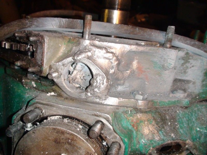

Спасибо за совет.Заварили 😎
