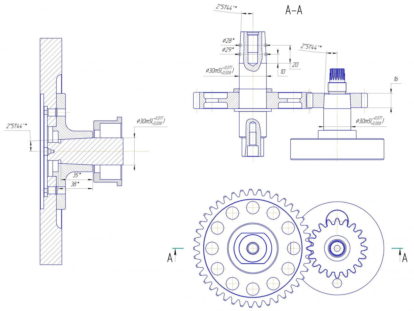

Саш, там всегда был конус 1:10
К примеру, не довелось встретить какой либо другой тип конусности на снегоходной технике и квадриках.
Вариаторы, у всех, к примеру, сидят на этой конусности.

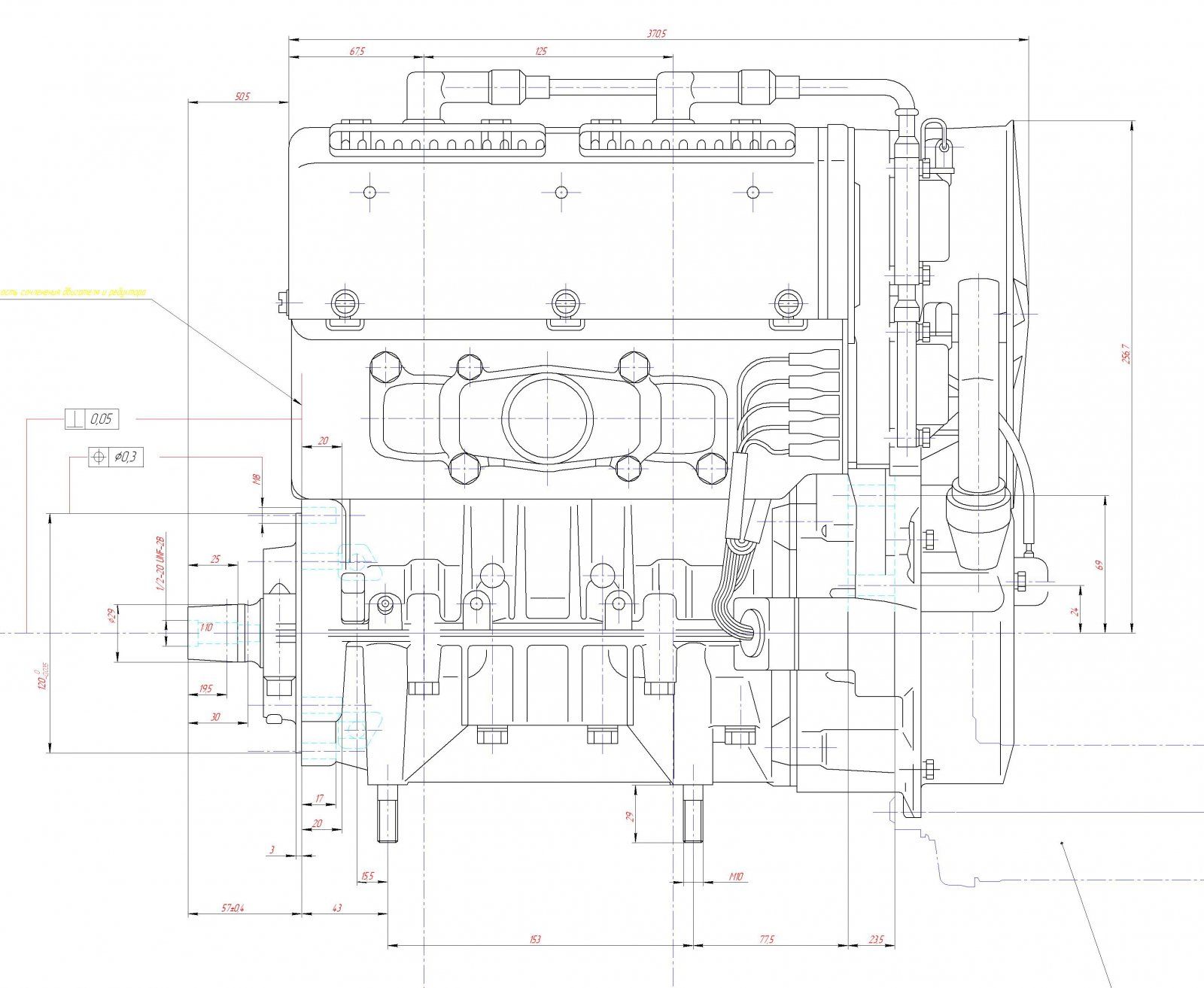

Если, например, взглянуть на сайт «Авиагаммы» - ООО Авиагамма. Габаритно-установочные чертежи двигателей и агрегатов
Там где – «Габаритно-установочные чертежи двигателей и агрегатов»
Можем увидеть обозначения конических посадок на КВ двигателей.

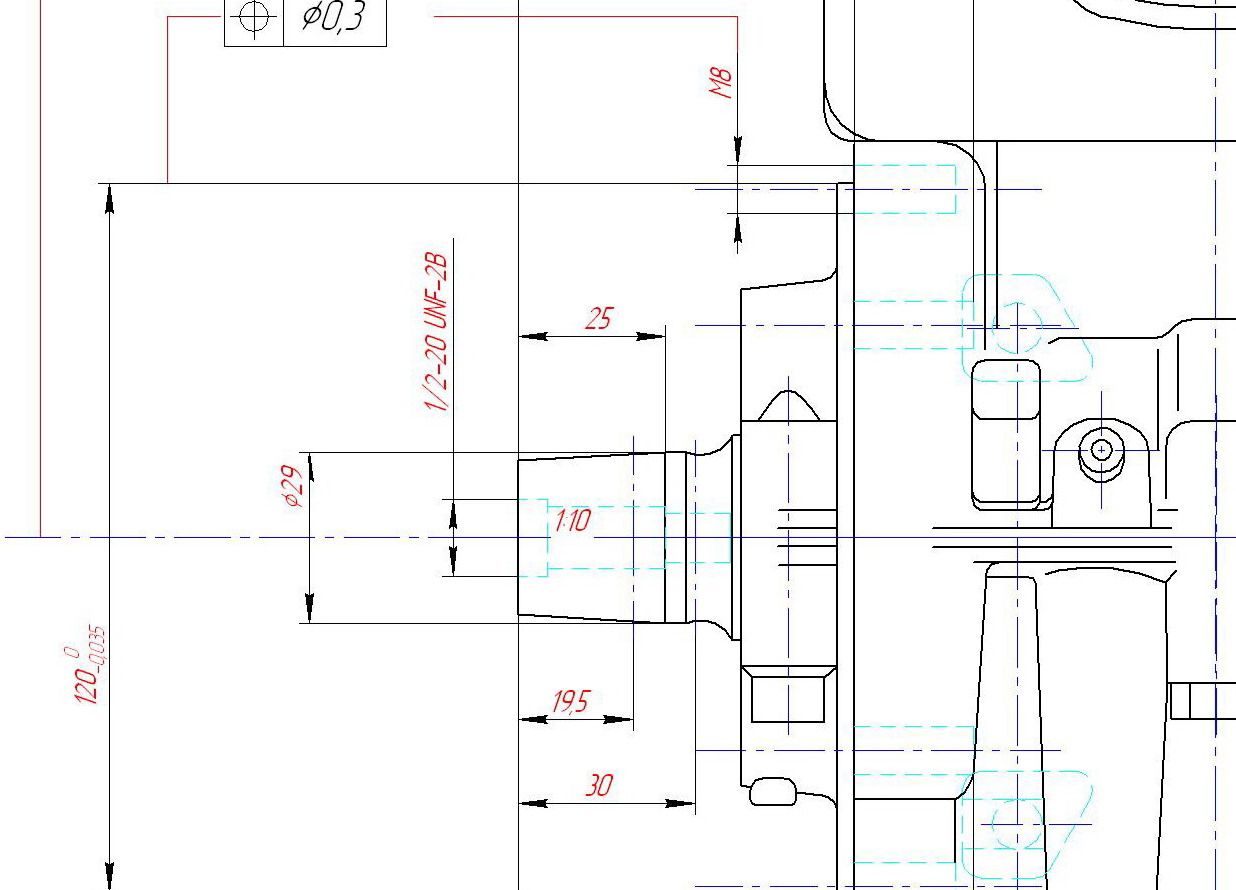

Коническая ступень с обозначением 1:10, что является конической поверхностью, где на 10 мм длины вала, перепад диаметра есть 1 мм.
Никто не будет противиться, я думаю, если конструктору вздумается задать любую характеристику конической ступени (имеется в виду «угол»), только вопрос, для чего?
А так, имеем стандарт понятный везде.
(к примеру, обозначения посадок с конусом Морзе, для посадок режущего инструмента во всевозможные оправки или переходные втулки. Тоже стандарт)
Можно задать коническую ступень 1:10, для любой длины вала.
Например, посадить шестерню шириной 16 мм, задавая коническую ступень 1:10.
Или фланец отбора мощности, для стендовых испытаний, с посадкой конической ступени 1:10 на длине 38 мм.
Что изменится?
