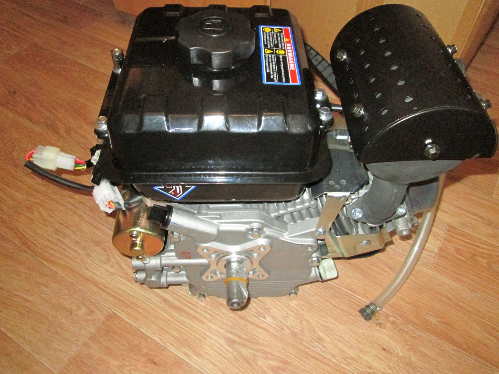

Наконец главный герой этой ветки был куплен в модификации GS212E :)

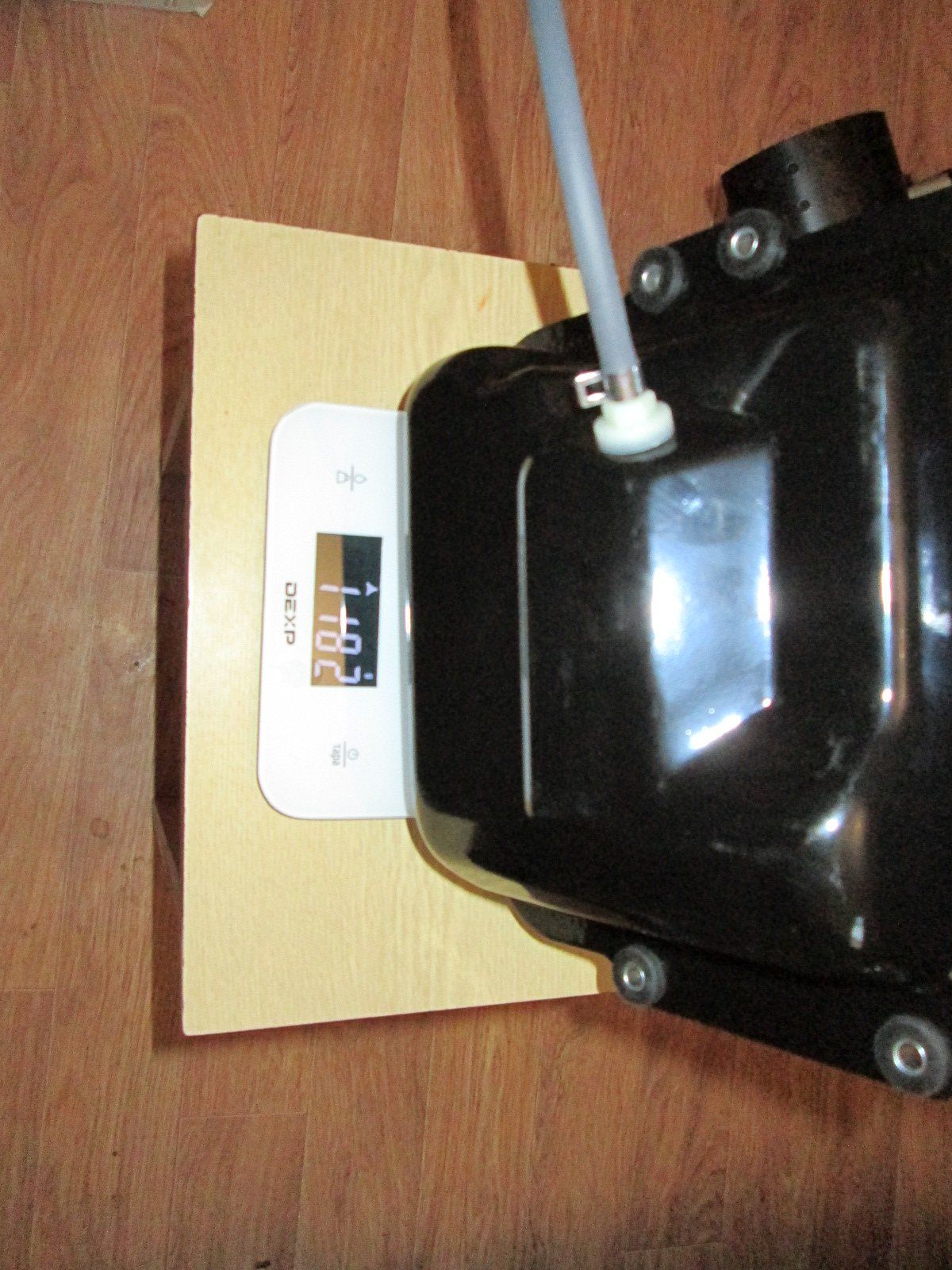

Уже укомплектованный железным баком и всяким электрическим фаршем, включая замок зажигания. Сразу насторожил вес коробки, указанный ТК-22 кг. Коробка действительно была тяжеловатенькой. Распаковал, поставил на весы (двое на 10 кг). Одни зашкалило.Удивился, взвесил электробезменом -20,6 кг!:confused:А в паспорте указан "вес нетто" 16 кг. Что под этим подразумевается китайцами?:unsure:
Сразу кинулся откручивать железный бак, тем более, что он редуктору будет мешать. Открутил, взвесил-1,18 кг.
Это обнадёживает, конечно. Кожух глушителя следующий на очереди, небось на пол-кило потянет, основательно сделан. Если ему суждено будет в воздух подниматься (за моей спиной), то ещё электростартер откручу, он на пару кг точно потянет...
Также, есть надежда, что при наличии ВВ, будет достаточное охлаждение и без дефлекторов принудиловки.
...Удивился, взвесил электробезменом -20,6 кг!:confused:А в паспорте указан "вес нетто" 16 кг. Что под этим подразумевается китайцами?:unsure:
Вполне соответствует названию темы. "Сюрприз" же 🤭
Похоже у них не только обувь маломерки. Но и рулетки.
А так же весы 🤓
