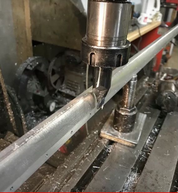

Двойственные чувства. С одной стороны - титанический труд. С другой - заклепки на лонжероне сильно ухудшат качество ротора. Старые бенсеновские клепаные лопасти летали, конечно, но их эффективность в сравнении с гладкими была ощутимо хуже.

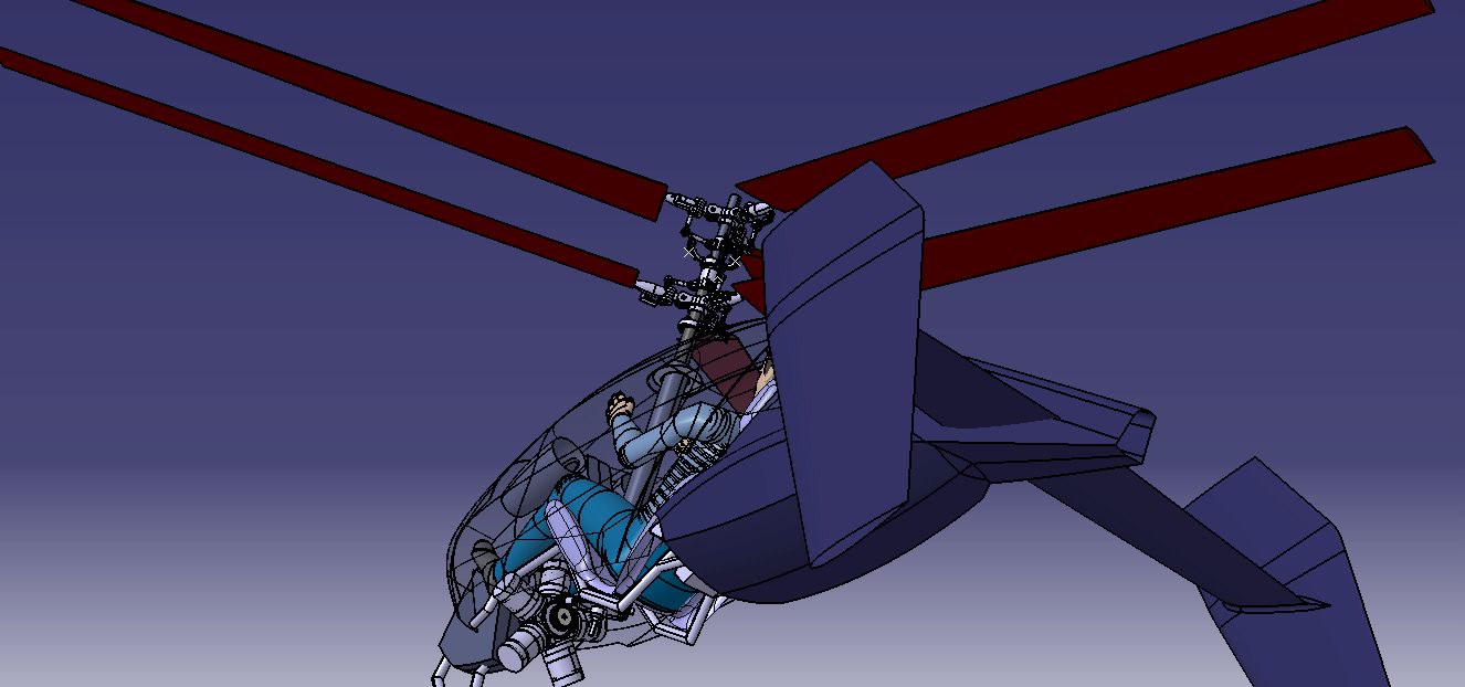

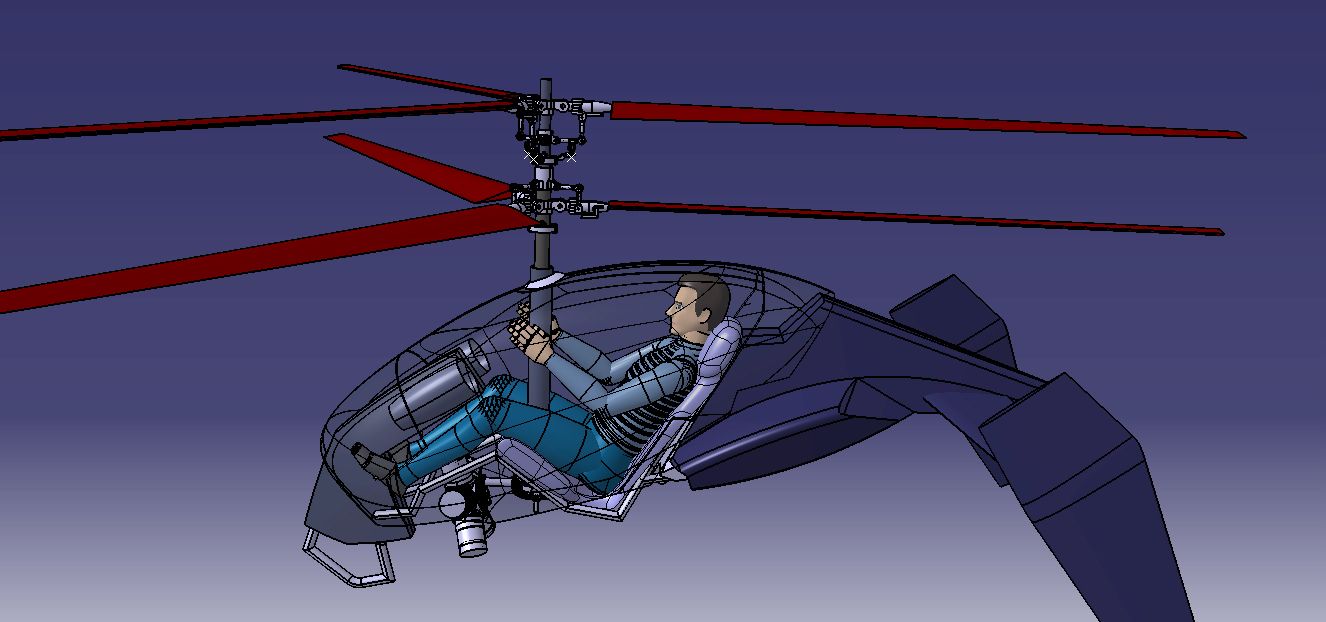

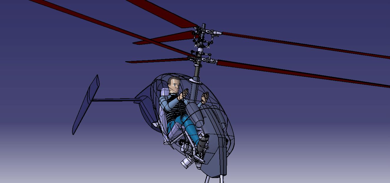

NDGM
особенно хотелось бы обратить внимание расположение валов прямо перед пилотом между ног так сказать...
штурвал меняется на 2 джойстика по бортам соответственно...
как пользователь примет подобную схему?

Во-первых, вы и не удосужились никакую информацию к картинкам приложить.
Во-вторых, картинки уже достаточно красноречиво говорят о том, что рисовалось больше, чем думалось, а желание быть оригинальным было больше, чем продумывание деталей. Напр., топливный бак - где угодно, но подальше от ЦТ, чтобы центровка побольше гуляла. Или замечательный фонарь с проросшей сквозь него мачтой. А залезать ползком чз задний проход?
Оч удачно расположен двигатель - обслуживать его можно лежа на травке.
Кили, поскольку на них полаппарата обопрется, пришлось бы делать куда прочнее, чем просто кили, т. е. намного тяжелее.
По три лопасти на ротор - это замечательно. Для земного резонанса.
С другой стороны, раз картинкам уже 10 лет, то нет причин для беспокойства, резонанс им не грозит.
Вот только зачем вы с ними в чужую ветку влезли? Открыли бы новую, всем было бы удобнее.
Только на это все и обратили... ))) Одеваем на колокольчики бандаж (ракушку), а на мачту перед головой ставим airbag, и никаких проблем! Но, если пилот будет правильно пристёгнут, а ремни правильно закреплены, то ему ничего от мачты не грозит, даже при жёсткой посадке, тем более, мачта при ударе уйдёт вперёд.
На вертолётах Ка-8, Ка-10 и Ка-56 была аналогичная компоновка... Причём, по Ка-8, 10 Николай Ильич настаивал, чтобы двигатель был обязательно впереди лётчика для большей безопасности при жёсткой посадке.
Тут никто никому и ничего не обязан удосуживаться, вероятно, пока картинка и есть информация для обсуждения концепта (дизайна и компоновки) доброжелательным сообществом Форума.
С топливным баком вопрос решаемый... ставим кресло - бак.
Фонарь разделяем на две половины поперёк, на уровне мачты. Заднюю половину сдвигаем назад, а переднюю сдвигаем вперёд (как на компрессе).
Снимаем переднюю часть фонаря, открываем капот и обслуживаем двигатель - не сложнее, чем в УАЗике - буханке. При необходимости, весь аппарат можно приподнять, или частично завалить назад.
Прочные кили и корпус - не проблема... Карбон с кевларом решает вопрос!
Проблема земного резонанса тоже решается, хотя я уверен, что 3-х лопастные винты для автора не принципиальны, можно обойтись и 2-х.
Как бы да... Может наш админ перенесёт, если посчитает нужным.
