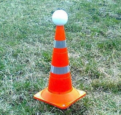

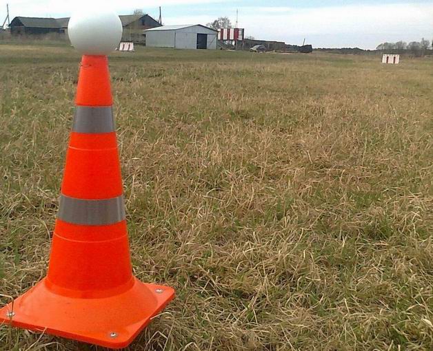

Раз уже есть тема применения дорожных девайсов для разметки ВПП:

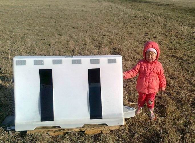

Для разметки грунтовой ВПП использовали водоналивное дорожное ограждение, дорожный конус и вставленный в него пластиковый шар для новогодней ёлки.
http://topdor.ru/
Просто, аккуратно, хорошо видно. :IMHO

@ ski_vova

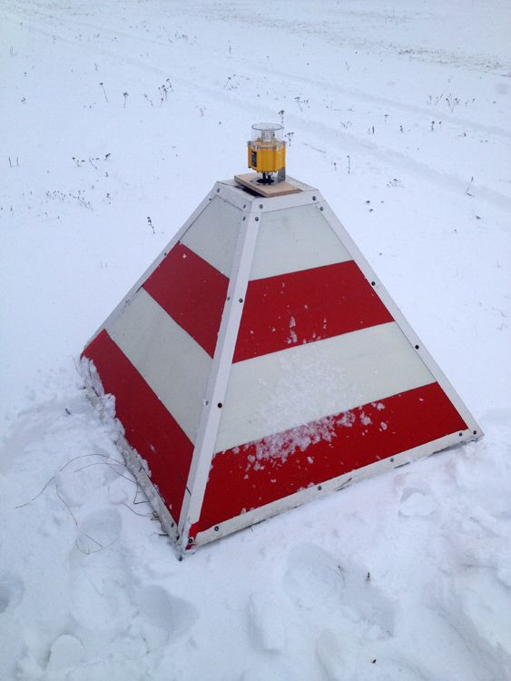

торцевые знаки не по ФАП 69. Не соответствуют размерам, четко установленным в ФАП, хотя я бы с удовольствием использовал именно их. По моему мнению правильная штука для знака. Главное, не заливать водой 🙂
Боковые конусы для грунтовых аэродромов должны быть существенно больших размеров и не красного(оранжевого) цвета в основном. Где-то 50/50 белый/красный. Полосы окраски вертикально, чтобы зимой при частичном засыпании снегом красные были видны. Обычные дорожные конусы днем практически не различимы уже с расстояния 500-1000 метров. Углы сторон должны быть гораздо более горизонтальными и габаритные размеры конусов существенно большими. Те конусы, что в ФАПе, перебор конечно по размерам. Нужно что-то среднее. В Новосибирске сделали хорошие конусы из поликарбоната и деревянных реек. Смотри фото:

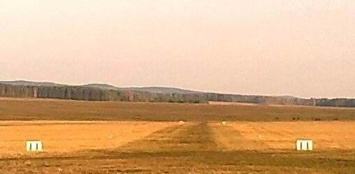

На одной из моих ВПП стоят квадратные знаки белые с чёрными диаганальными полосками размером 500х500мм.
С воздуха реально более заметны, нежели красные (ораньжевые)
Дима, цель не соблюдение ФАП, а хоть как то обозначить аэродром "Раша Партизаша" с применением доступных элементов, и чтоб хоть немного было эстетично.

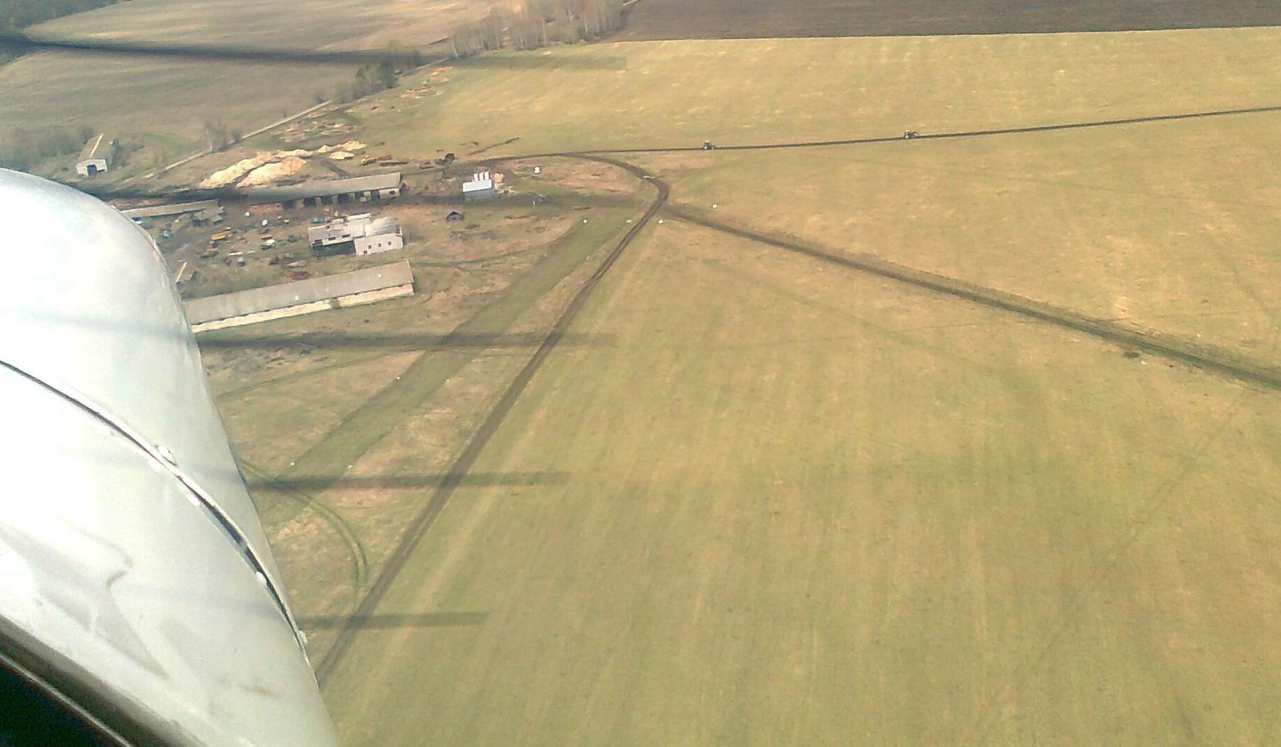

    191 КБ · Просмотры: 273
У нас с вами разные цели. Вы имеете полное право хоть костры жечь. Я пишу для тех, кто строит реальные зарегистрированные площадки, имеющие АНППП, а не играет в партизан. У вас фактически геоточка и площадка подобранная с воздуха. К ней ничего не требуется вообще.
К сожалению таких площадок пока большенство, и хочется их хоть както обозначить, чтоб с воздуха подбирать :'(
И не от хорошей жизни. Прежде всего проблема размещения на землях сельхоз назначения. Сейчас вроде как появился "свет в конце тонеля" и рассматривается законопроект, допускающий размещение посадочных площадок на таких землях. Примут изменения в земельный кодекс, будем тоже все приводить в соответствие с ФАП.
А пока как временная площадка (не более 30 дней в году) согласована.
Цель у нас с Вами одна (обозначить ВПП), задачи и пути решения разные. :IMHO
я так понял что конусы у вас прикручены жёстко?
Это не правильно.
Если аппарат снесёт с полосы перед касанием, то конусы обязаны упасть при сбивании их колёсиками.
Ну, а деревянный паллет под торцевым знаком вообще без комментариев ...
У меня конуса из мягкого полимера, гнется как резиновый сапог.
Палет имеет высоту от земли 50 мм, перескочит любое колесо.  А что будет с пятиметровым по длине входным знаком(ФАП) если на него наехать самолетом?
@ Алексей SPB
Конусы ставятся жестко к земле. В противном случае их будет носить по всему аэродрому. В правилах есть нормативы на прочность конструкции, называется "ломкость". Авиационные нормативы вам не понравятся, но они есть. Разработаны для большой авиации и никоим образом не соответствуют желательной прочности для мотодельт и подобной тряпочно-трубочной авиатехники. Мы используем как стойки, пластиковые трубы, имеющие почти в 2 раза меньшую прочность, чем требуется, и небольшой вес, для снижения инерционности объекта.  При столкновении отлетают, срезаясь под корень. С конусами всё сложнее. Форма дает им большую прочность. Крепятся на проволочные штыри (можно сварочный электрод). Для ежедневной эксплуатации фиксация на 3 таких штыря надежно удерживает конус и при столкновении с ВС он отлетает.
