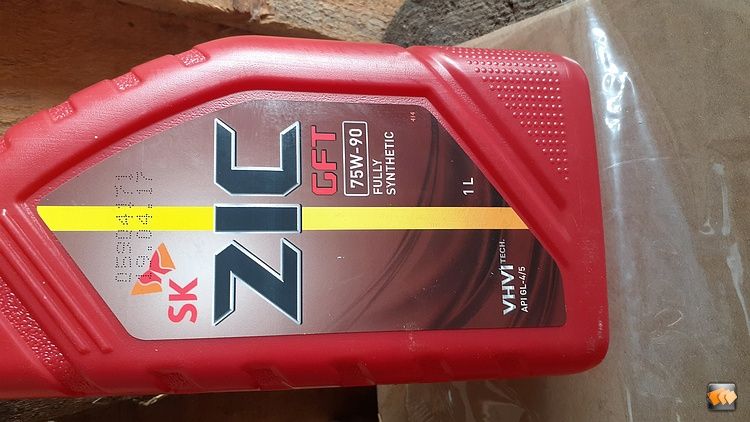

такое масло в редуктор залил, тоже смутило что сильно жидкое. пойдет?

Так вроде бы речь шла о 75w140, у него вязкость при рабочей температуре очень достойная...... ZIC, Мотюль сам по себе не очень выбор, это гидрокрекинг, так еще надо найти не подделку.....
Ну что кассаемо манола за 600 р...... Или гидрокрекинг, или подделка..... Настоящая синтетика ПАО и Этеры стартует от 1000 р/л.
