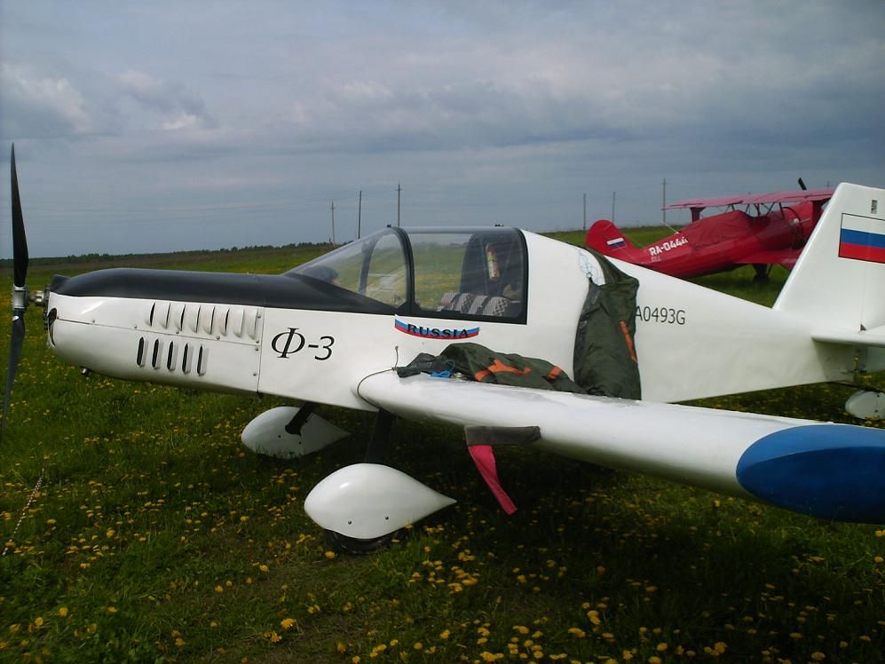

А еще,по обшивке.
Недавно общался с Олегом Фефеловым(СЛА Ф-3),так у него самоль вообще обшит СТЭФом-0.5мм.И ничего летает!!!
