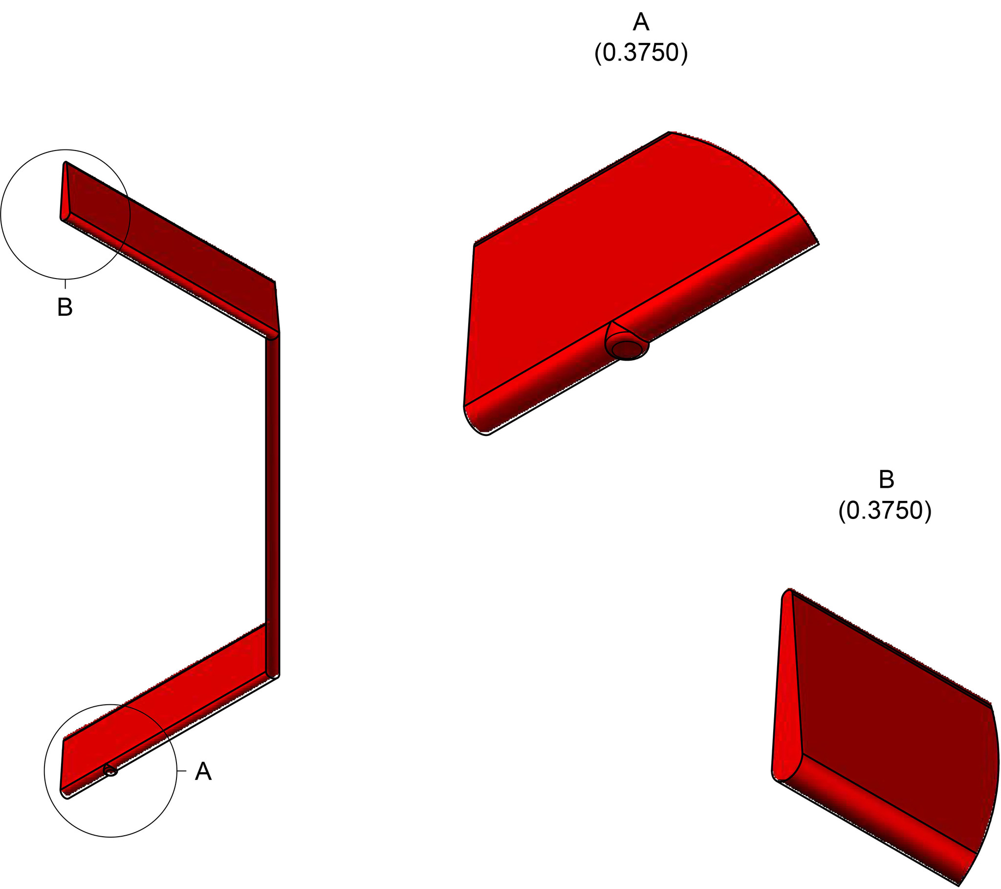

Матрица для замкнутой поверхности небольшого сечения

Пленка минимальной толщины и массы, мешок соответствующей формы..
Кто колеса делает я подозреваю что они и мешки на заказ покупают, если его внутри оставлять, сборка мешка на жгутах гермитизирующих отпадает.
Hind
Sailplanes my love
В общих чертах понятно, не понятно как оправку потом вынимать, если мешок этот фактически тоже замкнутый с ниппелем с одной стороны, я подозреваю что если мешок сделать без дна
Слушайте, если вы замахнулись на такую хитрую затею, надо включать фантазию! Что мешает вставить в открытый конец мешка широкую пробку и обтянуть хомутом? Или вывернуть края мешка, торчащего из матрицы, наружу и прижать их к стенке матрицы жесткой плитой? Сквозь плиту подать давление? А растворимая оправка из пенопласта (или опилок, склеенных сахарным сиропом) чем не вариант, для замкнутого мешка с ниппелем?

Да понятно, что подумать не помешает, оно всегда не вредно, но как правило лучше думается, когда знающие люди свои мысли выскажут, не придется велосипед изобретать и сливать лишние деньги на смолы и наполнители, хотя понятно что без брака не обойдется, но минимизировать то его всем хочется.

Я реально применял вариант:
То есть, мешок изначально изготовлялся с открытой горловиной. Работало вполне, изделие сформовалось. Несмотря на дефекты (дырки) в мешке, через которые воздух травил куда-то прямо в ламинат и сквозь него наружу шел по щели между половин матрицы, изделие оказалось прожато отлично по всей поверхности и углам. К сожалению не было возможности продолжить эксперименты с силиконами Пентэласт и научиться намазывать бездефектные мешки.
Когда встала задача вклеивать фюзеляж беспилотника в матрице под вакуумом, был болван и снятая по нему матрица. Вспомнил, что как то попался на глаза видеоряд, где делали презервативы из латекса. Наверно там своя технология, связанная и с температурой и составом.  А так же, что для маленьких моделей металок резиновое изделие №2 применялось любителями и ранее, а в Гамбурге на Рипербане видел палатку, где рекламные презервативы были как раз подобного размера и болтались на ветру  ;)
Из доступных для опробования вариантов был найден латекс, но процесс его покупки затянулся. А силикон был куплен по случаю быстро и раньше некоторый опыт его использования , правда другого состава, был для форм.
Ну и со словами, что большому беспилолотнику, большой презерватив  ;D, начал намазывать состав на болван. Макать его в чан с раствором было бы грамотнее, но болван тяжеленный, а силикон не сказать что бы дешевый и объемы его нужны для такой технологии нешуточные.
Потому пробовал наносить кисточкой, наводя маленькими порциями. Он стекал, наносился очень неравномерно. Наверно если болан расположить горизонтально, постоянно проворачивать и напылять состав, то может быт получилось лучше. А так, если называть вещи своими именами, то получилась полная фигня. Которая при съеме в добавок еще плохо отлипала из-за большой площади, слабо тянулась и в тонких местах таки прорывалась.
Если коротко, то есть есть непроходящее желание потрахаться именно с силиконом, то можно и это сделать, но по человечески не советую  :IMHO
Если и делать что то подобное, то стоит присмотреться к латексам. Они более эластичные, более жидкие, следовательно надо послойно кунать многократно с промежуточной сушкой.
Короче для единичного варианта, если это не промышленная коммерческая серия совершенно бесполезный труд.
Полиэтиленовые мешки давно и успешно применяют для этого!!!
Единственный удобный вариант с силиконовыми составами , при условии возможности подобной технологии, это когда в матрице отливается массив из силикона, который возможно с торца изделия вытащить.
Тогда технология может быть следующей. Это сердечник замораживается в морозилке, он уменьшается в размерах. Накладываются слои ламината, собирается все в матрице. Далее нагреваем до максимально возможной температуры и поддавливаем в торец силиконового открытого сердечника.
После полимеризации, опять замораживаем все ( если есть где морозить такой размер ))), сердечник опять  сжимается и может появиться возможность его вытащить.
Но мое личное мнение, что ничего удобнее, дешевле и доступнее простого одноразового полиэтиленового пакета найти невозможно. Попробовать можно и более прочную лавсановую пленку, но она дороже будет и не факт, что удобнее.
Одним словом отрабатывать технологию китайскому летчику Ли Си Цину придется самостоятельно на своих ошибках  :IMHO
