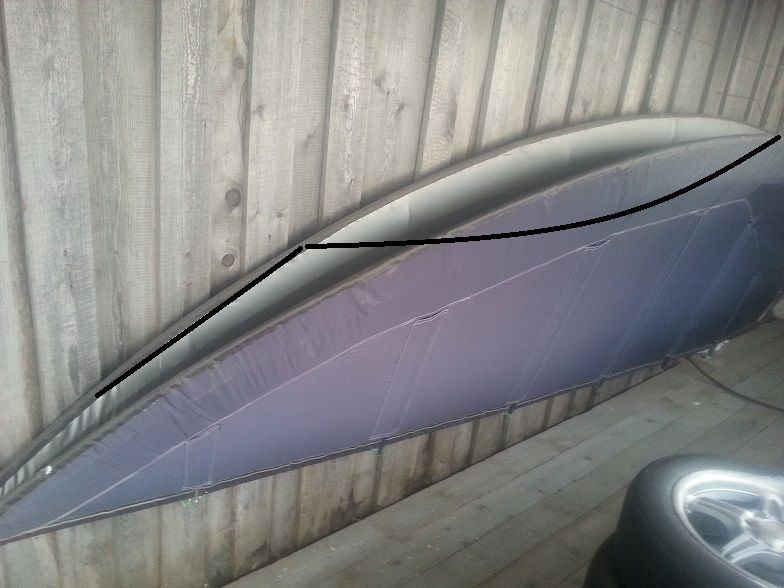

У вас передняя кромка может вот так во внутрь деформироваться?
Если да, то  есть серьезные шансы полететь на мой взгляд.

Нет Андрей,оно не может так прогнуться,по тму,что ниже стоят ещё три ребра жоскости.Вес крыла 7 кг. S -общ.11м2.Общ.вес.18кг.А почему я это писал,хорошо,что где то есть единомышленники.Я не один :).

Планирующий полет как то может состояться. А при махах ,вы с ним не справитесь. И данный элемент сам попросится.

Я не силён в аэродинамике,что сделано то сделано :),нужно пробовать,если получится. :)

Поэкспериментировать - дело благородное, но чтобы полетело, как следующий шаг ,нужно не упускать из фокуса внимания физику инерционных процессов , которые в аэродинамике планера как бы второстепенны а здесь на первом плане. А по конструкции(по моему мнению)  жесткость узла или сегмента всегда переменная и рассматривается отдельно для каждой фазы движения. Стационарная фиксация ребрами приведет к невозможности нахождения плоскости крыла в нужной фазе деформации , как следствие либо его разрушение либо чрезмерные энергозатраты. То есть не полетит. Плоское и статичное к махолетной теме вообще не относится. Можно придерживаться примерного правила: в точке пересечения любых осей, - шарнир , а не жесткое крепление.
