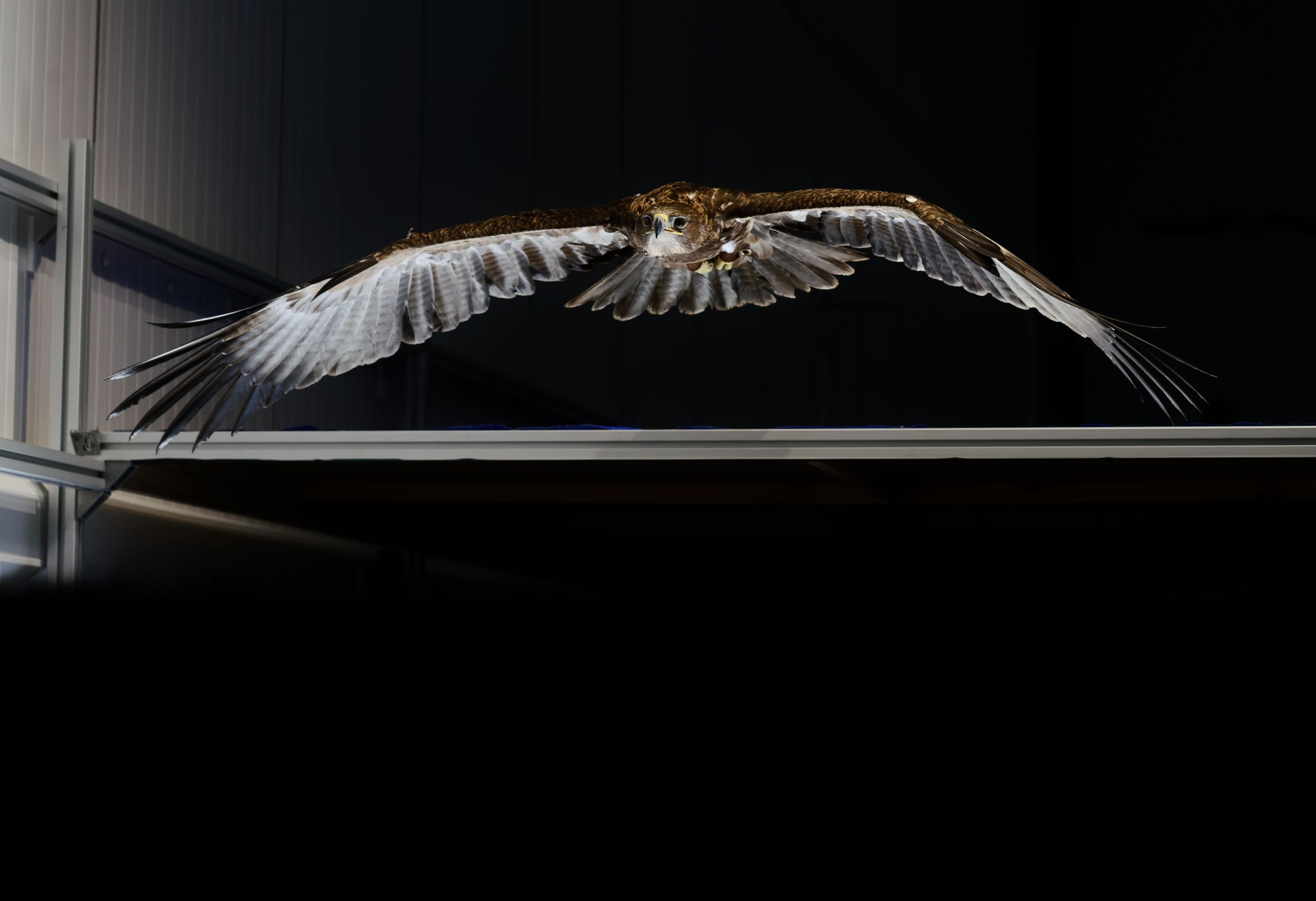

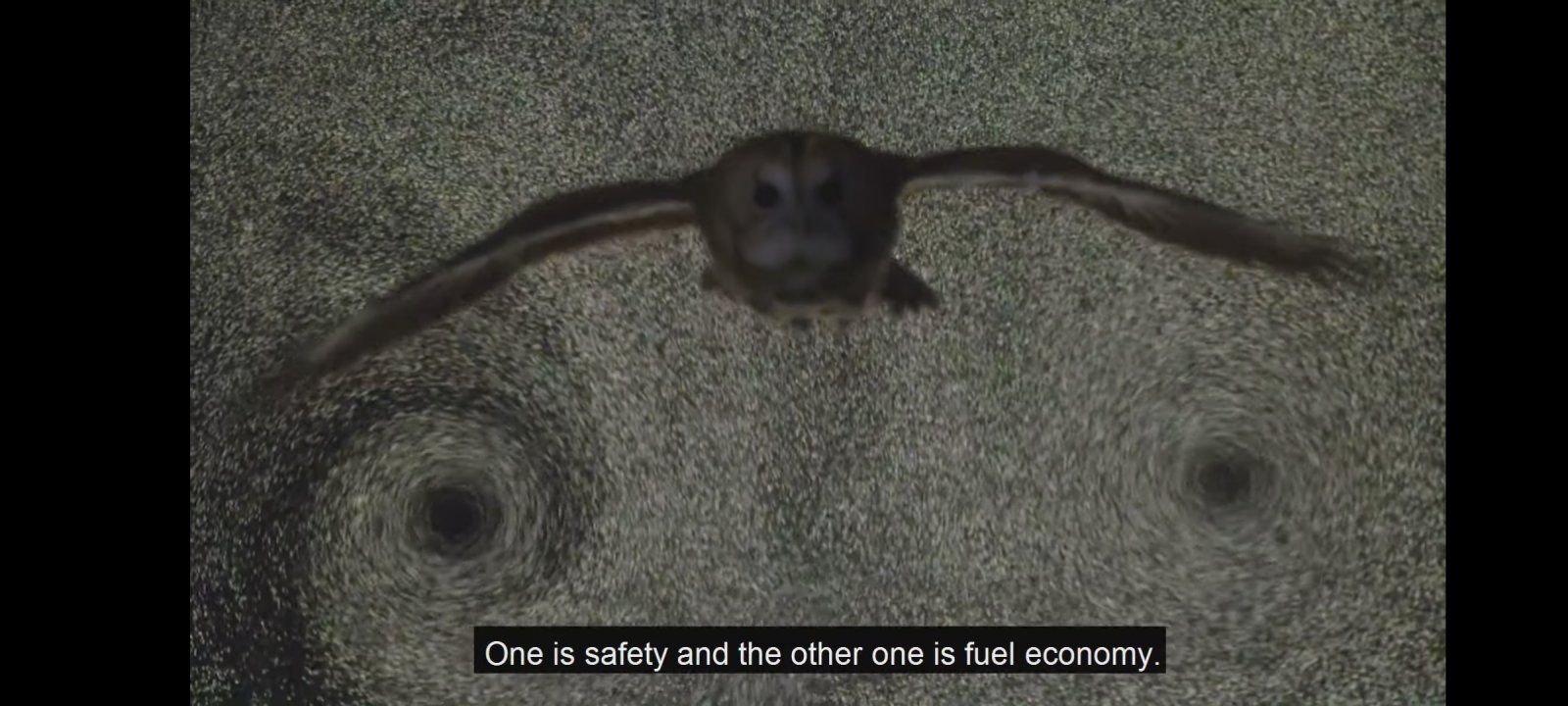

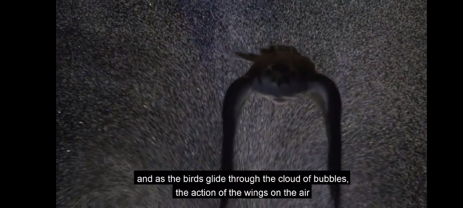

Кстати.
Оно максимально исчерпывающе доказывает тот факт, что на крыле птиц (во всяком случае в планирующем полёте точно) никакие присоединённые вихри с осью своего вращения, расположенной примерно параллельно продольной оси крыла, крыло не формирует. Если бы было иначе, то на видео с 0:23 до 0:27 мы бы увидели след от тех вихрей. Четыре поперечных (концевых) вихря мы видим достаточно отчётливо.
Aleksfomik
ОТЛИЧНО! МЫ МИРНЫЕ ЛЮДИ, НО НАШ БРОНЕПОЕЗД...
Да и при взмахах тоже следов присоединённых продольных вихрей тоже не видать:
(с 3:02 до 3:10)
