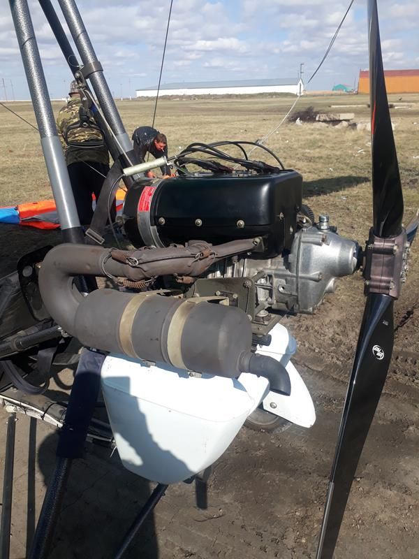

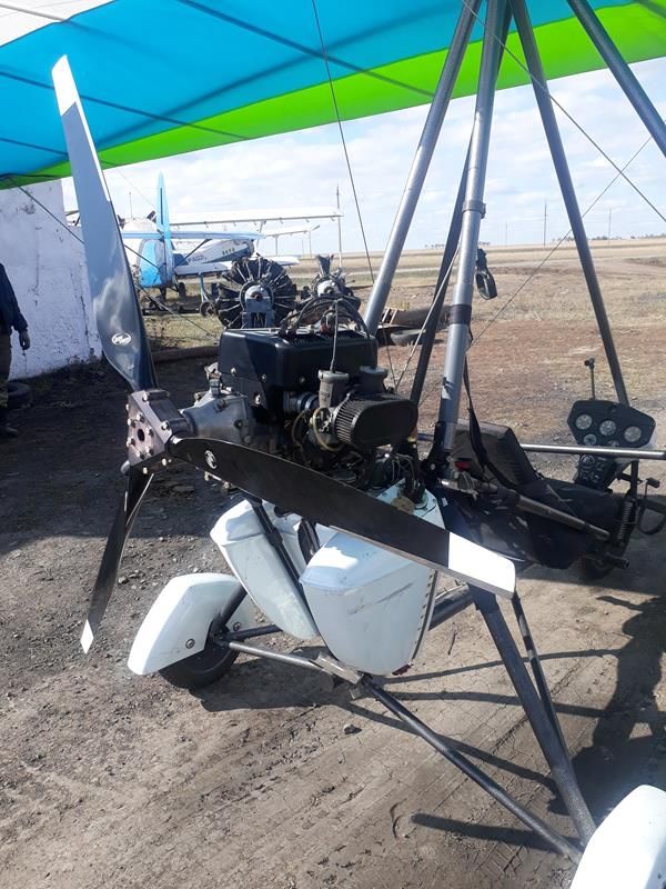

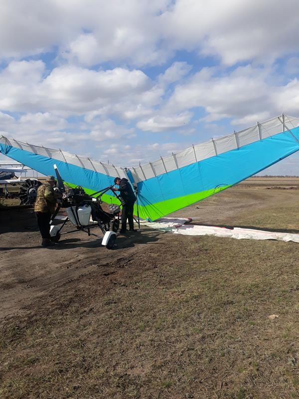

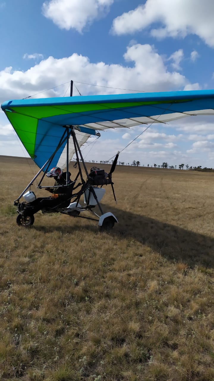

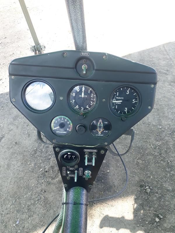

МД-50,2010 г.в. Крыло М-17, каркас крыла и парус 2019 г.в., в эксплуатации не был, только облет 20 минут, двигатель 503-й наработка 30 часов (даже глушак не успел обгореть) 🙂. За 440 000 руб.
Приобретался здесь - https://reaa.ru/threads/prodam-md-50s-rotax-503-muxa-ne-sidela.87507/ - в 2016 году. Владелец при обучении повредил крыло, больше летать желания не имел. 🙂 80 процентов деталей телеги тоже новые, приобретались у производителя (avaturist). Местонахождение - Казахстан, Петропавловск.

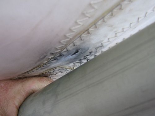

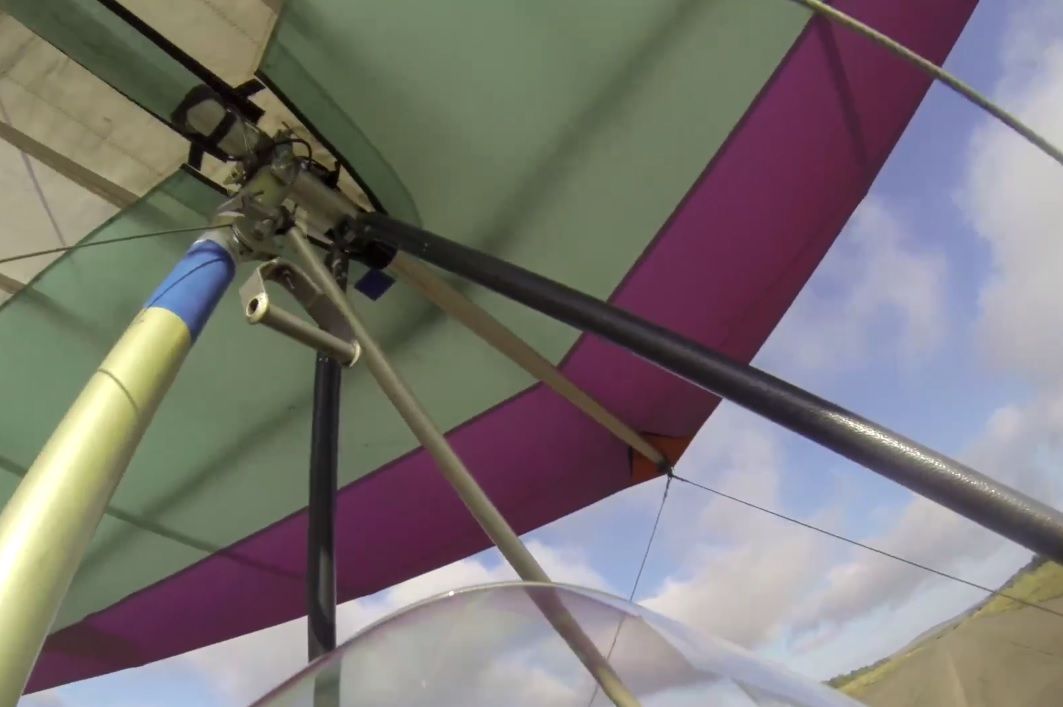

Здравствуйте.Замечание по сборки крыла м17.Килев
ая должна находиться снаруже обшивки а не внутри как у вас на фотографии .Переделайте как надо. Удачи в продаже.
Добрый день! Спасибо за "подзатыльник", переделаем. Мопед не мой, знакомый фермер попросил купить, "хочу летать", я купил, он его на взлете уронил, попросил восстановить, теперь говорит - "не хочу летать", продай, вот я и продаю. 😀
Подниму. Новая цена - 330 т. р. (каждому)!😂 Есть комплект химаппаратуры, надо ремонтировать (клеить) химбак.
А Вы уверены, это не "небо17". Аккуратней с замечаниями. Крыло собрано правильно.
уверен хозяин написал м17 а не небо 18 я отлетал н м17 600 ч и знаю килевая с наружи звоните на красныескрылья и убеждайтесь и не умничайте хозяин сам решит и примит правильное решение
Грубовато как-то, Вам вроде никто не хамил..
Это именно м17! и оно собрано правильно именно так как изображено на фото выше! Сам летаю на таком крыле! Килевая не может быть с наружи т.к. поперечные тогда девать не куда будет! Это крыло закрытого типа , поперечные и килевая у него спрятаны в нутри !
Приветствую! Всех с днём космонавтики!!! А нет ли у кого заводской инструкции по сборке крыла? А то аппарат скоро в небо подымать, а тут такие дебаты! И ещё, если килевую расположить снаружи, не будет ли проблемы с повреждением паруса? Как здесь - https://reaa.ru/threads/pomogite-razobratsja-poperechka-na-kilevoj-krylo-m-17.2712/
Не надо на сайте спрашивать искать Как собрать крыло Позвоните производителю красные крылья и Вам там всё скажут тут телефон в свободном доступе
Звоните на красные крылья вам там скажут где должна находиться килевая балка это будет самый точный ответ от производителя
Это у Х14 килевая внутри ( сам летаю на нем). А вот на фото М17 как видите и килевая снаружи и попереченые внутри..Как у большенства крыльев...
Маленькая реклама потенциальные покупатели берите аппарат очень хороший за такие деньги был бы ближе к Москве купил бы не задумываясь скоро сезон вряд ли за такие деньги что-то можно купить достойнее
На М-17 килевая снаружи....Обязательно переделайте! Что-бы не повреждалась нижняя обшивка в месте центрального узла, я по совету производителя приклеил дополнительно кусок липкого дакрона и поставил мягкий чехол на килевой в этом месте...(лучшего к сожалению не предумали) Если есть сомнения напишите в личку "авиатуристу". Владимир Ларин Вам подтвердит, как правильно собирать М-17. Удачи в продаже. Новый аппарат, за такие деньги - просто подарок!!!!
