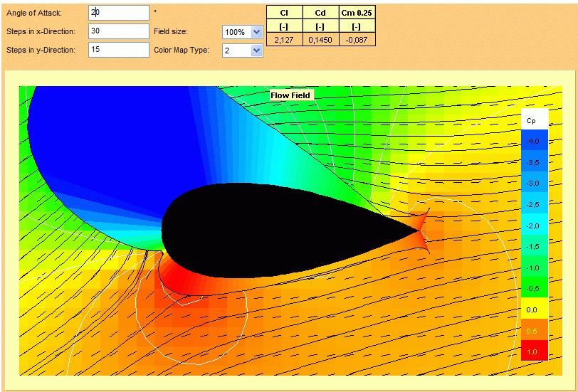

Когда традиционное крыло обтекается быстрым потоком, то длительность взаимодействия струи по ширине крыла еще меньше. Давление под таким крылом возрастает от подоспевшей порции струи гораздо быстрее, а вот быстрота рассеивания давления (скорость звука) остается постоянной.
Получается, что за уменьшенное время взаимодействия крыла с порцией воздуха, соразмеримой с активной площадью крыла, градиент нарастания давления уже большой (в среднем балансе , т.е. в разнице подвода давления и его ухода остается бОльше в течение секунды).
http://www.reaa.ru/yabbfiles/Attachments/Obtekanie_NACA_0037_eujk_20.gif
-но намного меньше чем уменьшения давления на хребту крыла...
а работу по подьёму крыла выполняет атмосферное давление
\1000 мб-1мб=при нагрузке 10кг/кв.м\.
