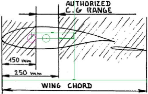

Bиктор
Моя интерпретация Вашего текста - зависит и от Вас
Если провести простую аналогию величины 0,29 в проекции на профиль КриКри, то получится, что точка шарнирной подвески такого крыла (САХ берем пока вместе с закрылком)
расположится впереди диапазона центровок, указанного Коломбаном...
На рисунке - красный кружок - точка шарнирной подвески, а вертикальная зеленая линия - середина САХ (для крыла как у КриКри).

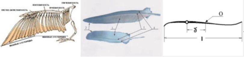

Узкие крылышки - у рекордсмена-парителя над морем (не забудем - над волнами), и у рекордных планеров...
Вспомним, что у сухопутного парителя - орла, - не менее "рекордная слава". Его широкие крылья ... оканчиваются несколькими параллельными узкими "крылышками"-перьями.
Не в словах дело, но они - индикатор наших модельных представлений. Много теорий индуцировано с пользой - одно и то же они часто называют другими словами, чтобы преодолеть "кризис в головах" мечтателей, которые их теории читают...
Правы конечно, и те, кто "стонет" от обилия ненужных (им конкретно)  теорий.
Выход тут, - только в дедукции, - проведении нескольких узких параллелей. Например, - между парителем-альбатросом и парителем-орлом.
А можно сравнить их совместно с ... антенной радиопередатчика. Кому что нравится... :)
