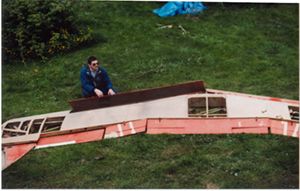

используют все средства, и очень успешно, но насчёт вихрей нестыковка, крыло работает до 30...40 градусов,
-человек тоже пробует\крыло КАСПЭРа с генераторами вихря\.
-"предкрылок" поднимается вокруг носика,без щели=поднимает поток и без увеличения угла атаки вызывает образование вихря.
-"закрылки" типа "крокодил" не дают вихрю покинуть верх крыла.
-у ВКВ эту роль выполняет вогнутость в задней части профиля
НАКА 8-Х-12.

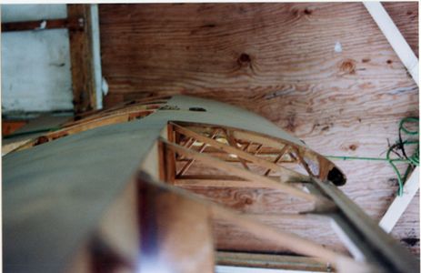

На верхнем фото не совсем ясно, где, что.
Так генератор вихря это - щиток, около лобика передней кромки?
На верхнем фото - это место без щитка и без обшивки?
-так точно!
-а в центральной части задней кромки три красных элемента=
"крокодиловые элероны" для удержания вихря.
крыло из этих снимков нахдится в США и делакм попытки чтобы
его приобрести\потерялся контакт с владельцем\.
http://www.twitt.org/kasperminutes.htm
http://www.youtube.com/watch?v=VwbtaX8k8CE&feature=channel
-KC-200 /s niego krylo na snimkah./

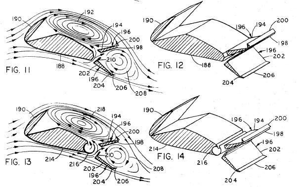

хотелось бы представить в чем их особенность:
- почему разделены?
- почему названы "крокодиловыми"?
- работают по-особенному?

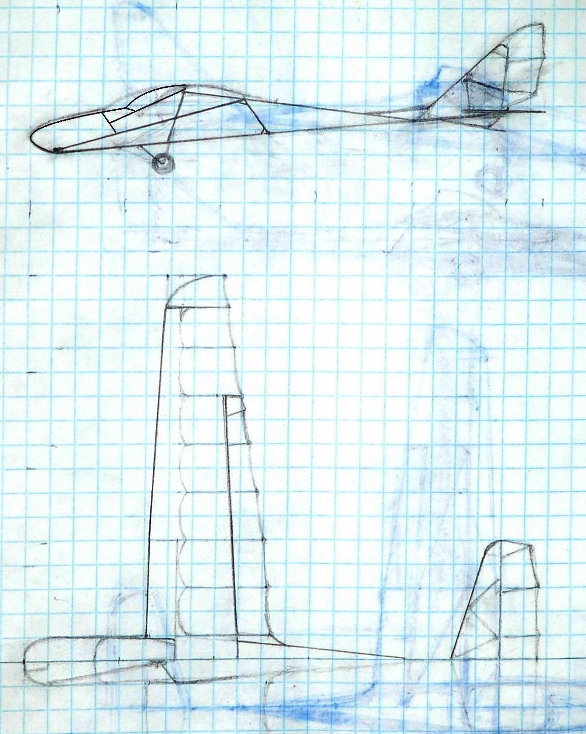

А вот вам моя идейка :D: конструкция от дельтаплана, размеры учебного планера, профиль птичий, кабина лежачая, закрылки и элероны совмещены.
Вот только незнаю где взять инфу по трубам :-/, особенно по тонким для нервюр, и толстым на лонжерон крыла. Если чем можете, помогите пожалуйста. В окончательном варианте дизайна, очень симпатичный аппарат, кабина почти открытая, обзор приемлемый.
Предполагаемая нагрузка на крыло 15-20 кг/м[sup]2[/sup], лонжерон на изгиб 450-600кгм.

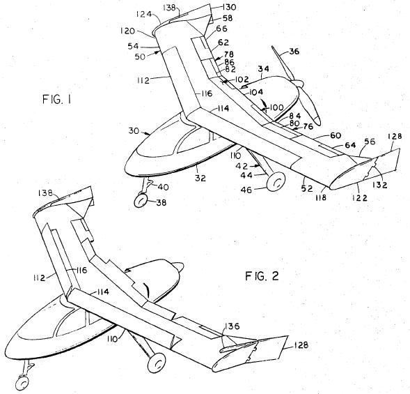

http://www.freepatentsonline.com/3831885.html
Спасибо!!

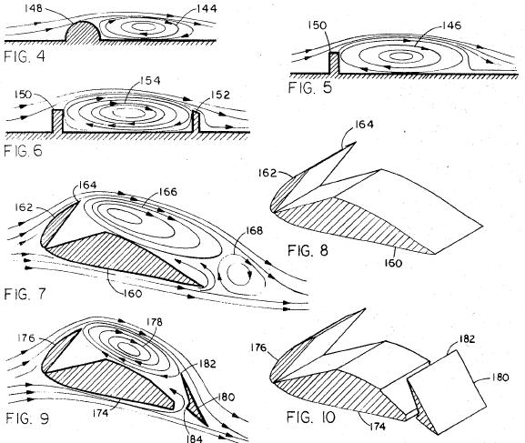

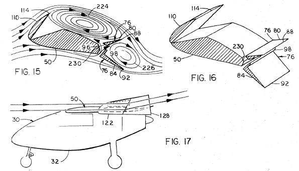

Мне удалось зарегистрироваться на сайте по поиску патентов в Америке. Активизировался и сразу же смог увидеть файл к патенту Каспэра,  к которому ведет крайняя ссылка.
Вот фото из описания патента. Иллюстрации исключительно четкие!! Замысел хорошо раскрыт в последовательности фигур.
Попутно стало ясно, почему "крокодиловыми щитками" названа механизация средней части крыла  :)

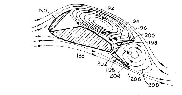

Bиктор
Моя интерпретация Вашего текста - зависит и от Вас
генерация вихря...
ведущая к увеличению как эффективной толщины профиля, так и эффективной ширины крыла...
А стабилизация вихря, видимо, обязана "крокодилам"- щиткам на задней кромке!

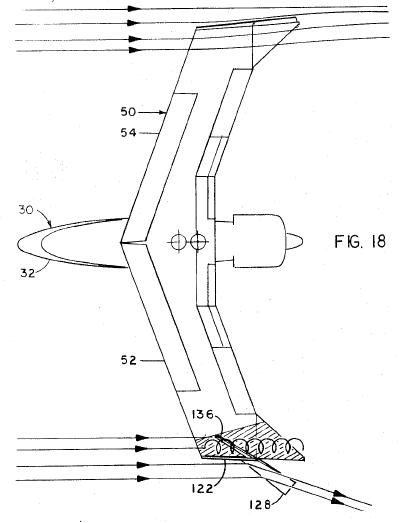

Bиктор
а вертикальными щитками обеспечивается "загибание" струй, и их турбулизация?

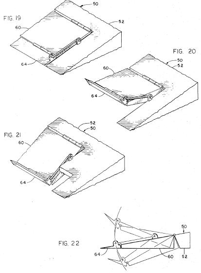

Bиктор
Управление ими производится весьма специфической механизацией!
При любом отклонении щитка, стабилизирующие элементы отклоняются только вверх!? :) :D
