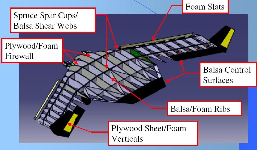

novak
-в книге Каспэра "КАСПЭРВИНГ" приведены примеры профилей с Су поряка 25 \не 2,5!\.-эта книга и много матерялов доступны через "ТВИТТ"
Подскажите, пожалуйста, что такое "ТВИТТ" и где его искать?
Вы - активный приверженец идей и работ Каспэра. Обрисуйте, пожалуйста, суть его технических устремлений. До сих пор я наивно предполагал, что присоединенный к крылу вихрь - следствие определенного комплекса параметров крыла и служит он для повышения безопасности полета при посадке "в колодец". Но приведенные выше изображения, изобилующие конструктивными нововведениями, говорят о целеустремленном движении... Мне не ясно - куда???  :-?

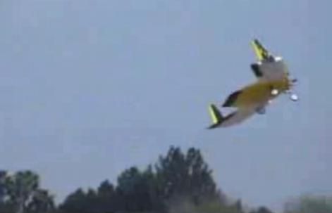

Интересное впечатление от Каспер-Винг модели:
- Ее сделали явно с птичьими пропорциями :)  хвост широкий и короткий...
http://www.youtube.com/watch?v=-v7IDrsQWNI

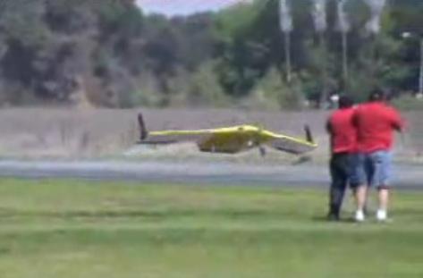

Прошу прощения, перепутал... :-[
Меня привлекло некоторое сходство: средняя часть летающего крыла - пошире, отдаленно напоминает Каспер-Винга.
А вообще-то интересна комбинация:
-широкий несущий фюзеляж
- длинные крылья...
Эту бы модель в два раза увеличить... внизу капсулу лежачего пилота подвесить, ... вверху - сверхлегкий мощный двигатель...
Как тогда аппарат полетит?! :D
Летучесть у него уже обеспечена, а для скорости - поставить ПНС с узенькими крылышками?
Правда, заметно на видео некоторое рысканье. Сказывается меньшая эффективность крыльевых рулей направления?

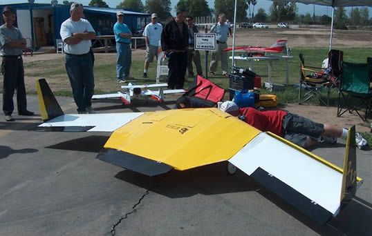

Вроде бы щитки-интерцепторы тоже есть...
А вихрь не создается?
Bиктор
Моя интерпретация Вашего текста - зависит и от Вас
А-аа-а...  Я смотрел только на правый предкрылок. (кризис в голове :D)
А левый-то ясно с щелью изображен...
Вот так вот... Если торчок-щиток - то генерация вихря...
Если щель - то препятствие срыву потока  ;D
Одно мужеского рода, - другое женского.... ВЕк живу, - век учусь! :)

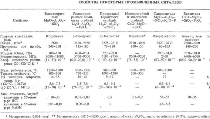

Ах, да!  Настала очередь тоста:
"Так давай-те же [highlight]"вылем" масло[/highlight] и ...  "выпем" за псевдо-жидкость смазки!"
Для Фомы отдельно:
Стеклянные микрошарики - отлично работают на сжатие. При желании можно добавкой в стекло микропримесей-ингредиентов сделать из стекла замечательной твердости и износостойкости вещество - ситалл (иностранцы называют его чаще Pyrokeram).
Ах да, главное-то забыл:
Стойкость к температуре у ситалловых микрошариков - до и выше 1000 градусов! :eek:
Ситалл - чемпион по стойкости к термоударам - контрастным температурам:  он не расширяется! :D
Так что, дело только за авиа-двигателестроителями. Нужен специальный - высокотемпературный проект теплового двигателя!
Наконец-то экономичного и с большим эффективным давлением газов, большим вращающим моментом... ::) :cool:
