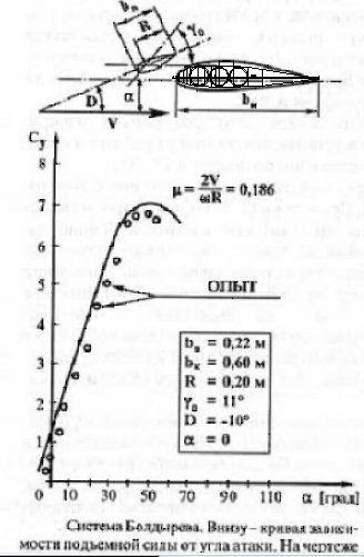

Мотопланер МАК-15М с вибропредкрылком. В 1956-1957 гг. в МАИ в лаборатории кафедры проектирования самолетов был спроектирован и изготовлен на базе серийного планера мотопланер МАК-15М с вибропредкрылком А.И. Болдырева.
Главный конструктор мотопланера М.А. Кузаков, систему вибрирующих предкрылков разработал[highlight] А.И. Болдырев[/highlight], механизм привода предкрылков и двигатель разработал В.В. Поляков на базе своего двигателя ВП-760 мощностью [highlight]23 л.с[/highlight]. (16,9 кВт).
Предкрылок занимал две трети размаха крыла. Двигатель установили в зоне стыковки центроплана. В остальном планер МАК-15М остался без изменений.
Предварительно испытали летающие модели, выполненные Б.С. Блиновым в масштабе 1:5. Мотопланер был изготовлен в учебно-производственных мастерских МАИ и испытывался на земле на территории института.
Замерялась тяга, и испытывалась система привода вибропредкрылка. [highlight]Тяга, создаваемая предкрылком при работе на месте, была около 50 кгс (500 Н).[/highlight]
На малых частотах колебаний предкрылка возникали вибрации привода. На расчетных режимах работы предкрылка вибрации снижались, но нагрузки на привод были все же большими.
Неудовлетворительной оказалась конструкция предкрылка с использованием пенопласта в качестве заполнителя. При испытаниях часть нервюр от вибрации вышла из строя.
Планер стоял на открытом воздухе и разрушился. От проведения дальнейших испытаний отказались.

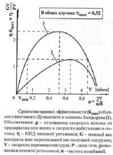

А кто поможет осмыслить тот факт, из графиков Болдырева, что
отношение ГрузоСкорости к ТягоСкорости у СУ Болдырева в [highlight]два раза выше[/highlight], чем у винтовой СУ?  Есть ли у кого-нибудь опыт по предкрылкам?

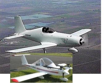

Резюме такое - проблем много - толку мало.  Несущий фюзель (хреновое крыло малого удлиннения) плохо сочетается с тонкими длинными крылышками "системы" по рабочим углам атаки. Добится какого-то полезного взаимодействия между крылышками на всех режимах реальной эксплуатации - немыслимо. Да и зачем ? - Любую "систему" крыльев можно свести к одному крылу соответсвующего по размаху, САХ, и нагрузкам данной системе. И крыло это всегда будет проще, и технологичней, да и оптимизировать его аэродинамику под заданные ТТХ куда как сподручней.
Потому cамолет реально развивающий 400 км/ч под Ротакс 582 имеет классичeскую компановку :
http://www.ar-5.com/rgoyer94.html
Конструктивно Ваш аппарат гораздо сложней классики - фюзель сложной формы, куча длинных тонких крылышек, поди сделай их жесткими и устойчивыми без космических материалов и технологий. Узлов навески этих крылышек - тоже немало наберется - все надо изготовить как-то. Ну и чего ради ?

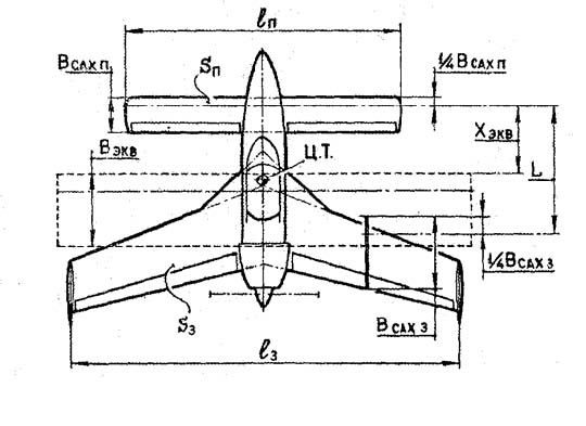

Я был бы признателен, если бы кто-то поделился источником, как производится сведение "системы крыл" к одному, - эквивалентному...
В англоязычной ссылке не нашел 400. Там пишут про 213 mph
Морская миля равна 1852 метра, сухопутная = 1,61 км, а какой же милей пользуются "воздушные пешеходы" в самолетах?  :D  Неужто, тоже морскими?!
Получается, что Ротакс 582 с самолетом с хорошей аэродинамикой может обеспечить 395 км/час?! :eek:  Там пишется о рекорде в свое время.
Правда, меня интересует-таки более легкая машина... :-[
Ведь Кри-Кри уже развивает с двумя моторчиками, значительно более легкими, 213 км/час...
Масштабное соотношение этих двух аппаратов на рисунке нестрогое.
Да запросто - никаких тут особых источников не надо - (хотя - к примеру - в том-же МК , была статья Кондратьева о нахождении эквивалентной САХ - для крыльевой системы канардов). А вообщем - усредняете все значения  всех элементов крыльевой системы - и получаете свое эквивалентное крылышко.
Почему нет ? По Луне у Вас получится на велосипеде с такой скоростью проехаться... Там сопротивления воздуха вовсе нет, и вес в 6 раз меньше земного - без шуток.  :)
я читал об этом самолете лет 10 тому назад в Китпланах - рекордная скорость - (если мне не изменяет склероз) - 450 км/ч

усредняете все значениявсех элементов
Как-то не по себе...
Вот я усреднил САХ каждого из моих крылышек... трапециевидного контура системы крыл в плане,
а получил - те же самые 200мм, как у отдельного крылышка?!
А как же огромная трапеция?  :-?
Должен ли я это так понимать, что АR-5 был настолько высотным, что ему разреженный воздух помог поставить рекорд?  :-X

Усредняются крылышки по площади и размаху - обратите внимание - и тем приводятся к эквивалентной САХ:

Если я Вас правильно понял, у другого - абстрактного примера, - тандем с дмумя одинаковыми крыльями, будет иметь эквивалентное крыло чуть увеличенной площади, с фокусом давления - ровно посередине его крыл?

будет иметь эквивалентное крыло удвоенной площади
площади равной (само собой разумеется) сумме площадей переднего и заднего крыла тандема (или верхнего и нижнего крыла биплана - тандем - частный случай биплана).
Ровно посредине расстояния между А. ФОКУСАМИ крыл :)
