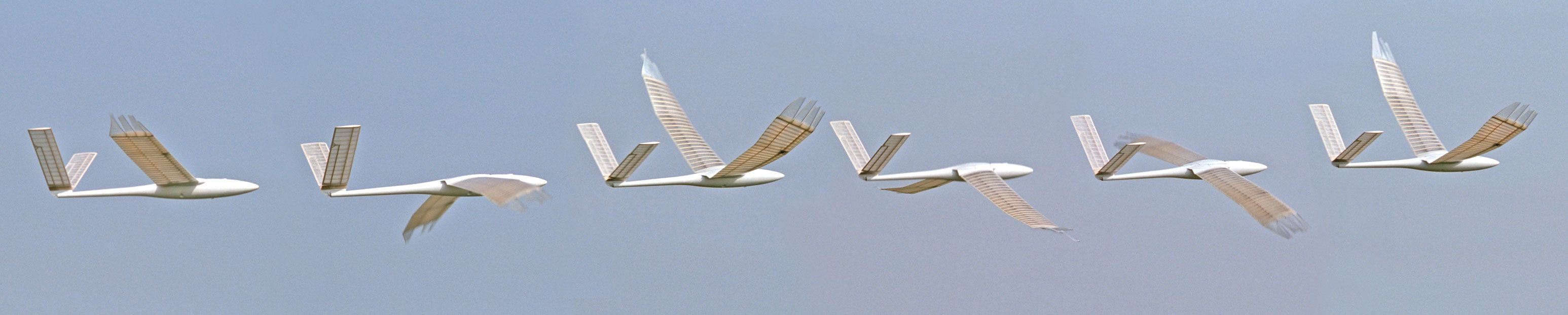

Вот еше несколько работ по машущему полету (3,6 Мб):
http://narod.ru/disk/18552717000/Flapping%20Wing%20-%202.zip.html
Полет птиц и машины с машущими крыльями_Тихонравов_1937
Эффективность работы крыла птицы как колебательной системы_Борин_1983
О прочности крыльев птиц Шишкин 1936
   С уважением, Михаил.

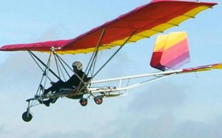

Велковский ОРНИТОПТЕР управляем:
http://1.bp.blogspot.com/_h4sJVvXQSe4/SrJr1nZWvUI/AAAAAAAAABY/UXX6lQLzQaE/s1600-h/Snim32.jpg
Видны рычаги управления которыми можно действовать независимо друг от друга и изменять установочный угол крыла. На правом рычаге находится рукоятка соединителя, а на левом-подачи горючего. Имеется и ножное управление передним колесом.

Этот ОРНИТОПТЕР тот самый, который на видэо.
http://velkovelkov.blogspot.com/2009/09/ornithopter.html
У него мотоциклетный двигатель CZ 125.
Нужно уточнить, что на этом этапе не реализовано изменение упругости по размаху.

Все-таки моя основная работа это ОРНИТОПТЕР и я понял что о нем слово.
Мускульный ОРНИТОИД тоже управляем. Конструкция дает возможность изменять центр массы. Передное колесо упраляется правой ногой.

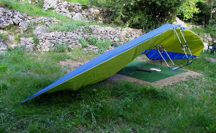

Хенрик, Ваши связи с Францией не позволят узнать, что  появилось нового у Ива Руссо после 2006 года?
Очень уж элегантно выглядит его аппарат в воздухе!
http://urvam.free.fr/modules/tinyd1/index.php?id=2
Неужели он не добавил еще к нему моторчик вместо педалей, скажем, от газонокосилки?

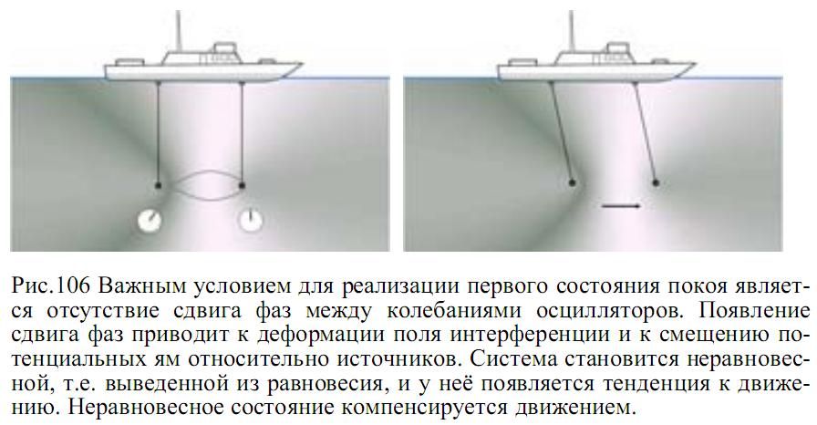

Хенрик, должен признаться, что после ознакомления с работами по ритмодинамике Иванова, у меня появилось представление о двоякости эффекта волнового обтекания.
Двоякость в том, что изменяя параметры можно добиться и обратного тяге эффекта, - волнового сопротивления.
Видимо, работы Шмидта с "волновым пропеллером" отражают результат удачного оптимизирования параметров для достижения полного использования энергии набегающей волны для тяги вперед...

К таким параметрам неизбежно нужно отнести:
Скорость, частоту, расстояние между взаимодействующими (в мире волн) телами, сдвиг фаз...
Не для обсуждения, но для приближения к общим взглядам на волновую природу возникновение сил...

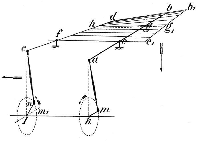

Благодаря Вам, Велко, я наткнулся и по-новому увидел вот это... Спасибо!
3.5 Twisting by stroke movement
of the auxiliary spar
Here, the wing twisting is generated by a phase-delayed stroke movement of the main and auxiliary spar - developed by Emile R[ch228]uber (France 1909).
Тут вразумительно применен принцип сдвига фаз в движениях передней и задней кромок одного и того же крыла!
Такой взгляд нынче актуален для моей модели представлений :D
Так оказался замаскирован под кручение крыла важный подход к СОЗДАНИЮ движения!
Правда, неизвестно, предусматривал ли француз Ройбер 100 лет назад подстройку сдвига фазы к выбранной скорости перемещения?
Согласно почерпнутому у Иванова представлению - сдвиг фаз с возрастанием скорости должен уменьшаться.
В моделях Хольста тоже применяется скручивание взаимного положения лонжеронов, но - сдвиг фаз в цикличных движениях замаскирован в ином приводе.
Отмечают, что одного периодического скручивания крыла было бы достаточно для тяги (но не для подъемной силы).
