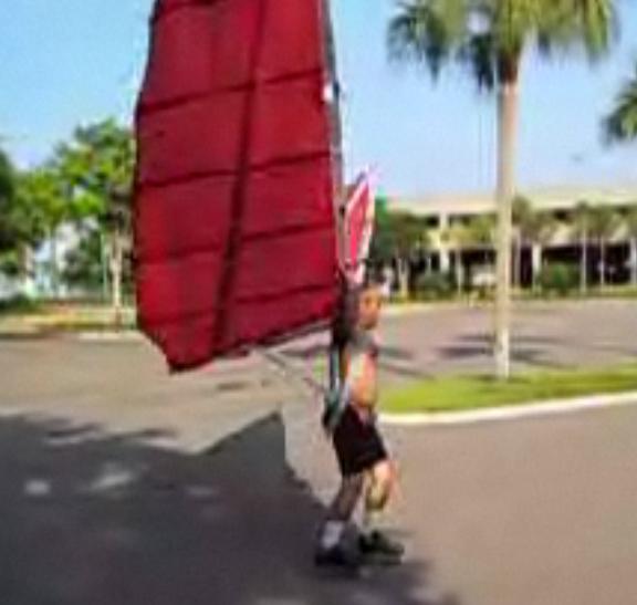

http://vimeo.com/1405753
-при коммисии=64м
-раньше и 200м пролетал!
-обратите внимание на жёлтый маховик за пилотом а заодно на неподходящией самолёт\при взмахах вниз открываются интерцепторы=тормоза!\

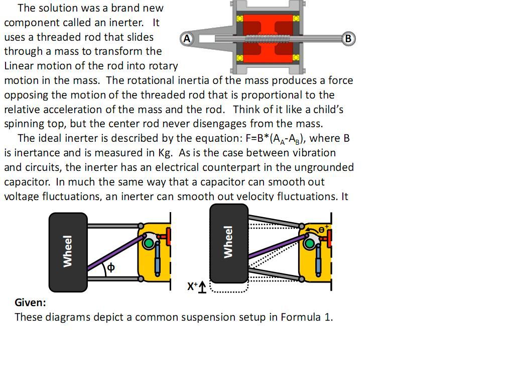

Bиктор
Моя интерпретация Вашего текста - зависит и от Вас
напрочь не могу представить,как бы это могло быть приспособлено в кинематической схеме махолёта!
Представьте, что на рисунке снизу:
-  красным изображен ротор электромотора...
- желтым - упорные подшипники
- вместо колеса (на виде спереди на Формулу1) закреплена консоль крыла...
- "инертер" с ротором электромотора не столько поглощает, сколько возбуждает колебания консоли...
- один и тот же "инертер" приводит в движение и крыло с правой стороны от оси симметрии...
- эта простая механизация проверена... на Формуле.  Для главного лонжерона крыла нужно лишь тяги выбрать "потрубчатее" и "подиаметрстее"  :)
- если же захотеть, то согласно моему посту выше, можно и на вспомогательный лонжерон крыльев разместить вторую такую "ахинею", управлять сдвигом фазы которой относительно передней - можно будет контроллерными программами - динамично и с накоплением опыта, а также по мере освоением скоростей и мощностей без механической переделки привода...
Представили?  :)

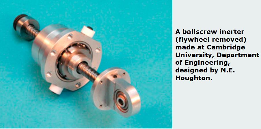

Нижний рисунок удостоверяет, что таких или подобных линейных приводов можно сегодня купить с большим диапазоном усилий: от 1 кг, до 100 тонн.
Хенрик убежден, что лучше вместо такого привода иметь пневмо- или гидроцилиндр.
Может быть.
Только как электромотору нужен "довесок" - источник тока, так и силовым цилиндрам нужен непростой "довесок" - источник давления, шланги, клапана, расширители...
Соотношение вес/усилие/прочность лучше, на мой взгляд, у электропривода с винтовым стержнем. Сталь очень хорошо работает на растяжение и сжатие...
Цикл ускорения и торможения у электромотора очень хорошо может управляться.
Часть движения в цикле ротор такого привода мог бы выполнять по собственной инерции (свободный выбег), прежде чем сменить направление.
Перепрограммируя контроллером диаграмму цикла - можно подобрать по ходу "резонансный" режим частоты махов, не переделывая механическую часть!
Накопление энергии атмосферных толчков крыла и отдача ее в электросеть на борту - беспроблемна.
Слабость же такого вида электропривода в том, что и мотор и внешний генератор должны работать практически в переходных режимах (с переключением направления вращения мотора). Это означало бы излишний нагрев, потери...

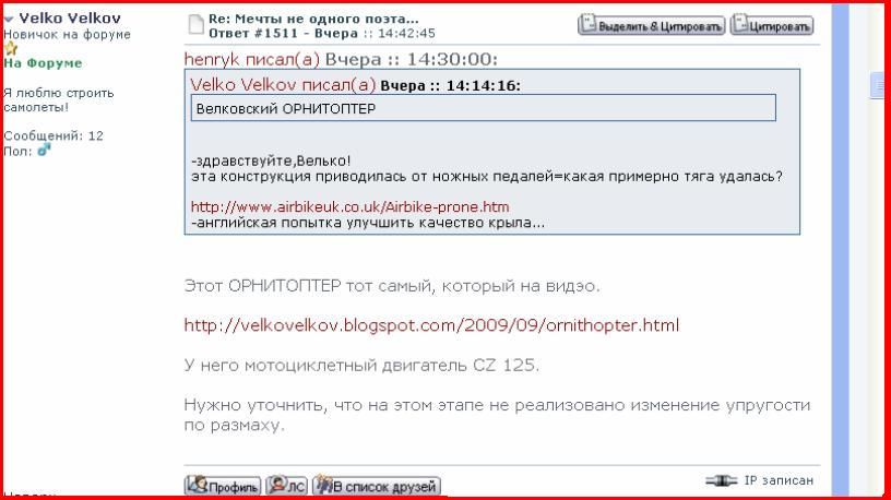

Velko Velkov
Я люблю строить махолеты!

Думаю, что система с упругими элементами хорошо видна на снимках незаконченого усовершенствованого ОРНИТОПТЕРА:
http://1.bp.blogspot.com/_h4sJVvXQSe4/SrefsBYjLbI/AAAAAAAAADI/xgioIa6kd1Q/s1600-h/Picture_002s.jpg
http://1.bp.blogspot.com/_h4sJVvXQSe4/Srefm8CMZmI/AAAAAAAAADA/5Iy3z3wSQCw/s1600-h/Picture_001s.jpg
Видно как трос проходит от пружины, которая крепится к главной горизонтальной балке, через ролик на рычаге управления, ролик в корне крыла, ролик на "мачте" и крепится к концевой части крыла.  С передвижением рычага управления вперед увеличивается установочный угол крыла (при взлете), увеличивается подача горючего (увеличиваетя частота машущих дижении) и одновременно с этим увеличивается натянутость пружины.
У меня нет теоретического метода определения упругости пружины, но оптимальную начальную натянутость  можно определить экспериментальным путем.
Вот теперь мне стало больше понятно! Я из тех, кто лучше понимает графику, нежели звуки или буквы  :-[
Велко, Вы, вероятно, желаете "услышать" и критические опасения? :)
Мне интуитивно показались недостаточно жесткими неподвижные упоры крыльев... Вы не находите, что они грозят сломаться в неподходящий момент?  Они длинные при малом их диаметре...
Ну и с видеоклипа сохранилось впечатление, что тяга вперед слаба...
Вероятно, оттого, что в конструкции не предусмотрено управление круткой крыла? Или оно имеется?

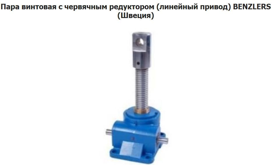

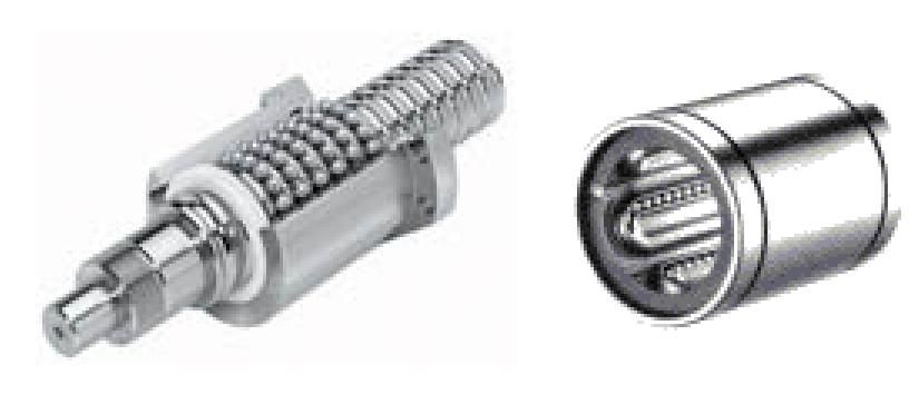

В продолжение волнующей меня темы линейного привода... для "колебателей".
Есть совершенные решения с шариковым винтовым редуктором большой точности и с высоким КПД:
http://www.antrieb.ru/

Пришлось вот так скопировать - кнопка "цитировать" именно на этом Вашем посте, Генри, почему-то не работала.
Насчёт "пролетал" - я бы сказал : пропланировал с одновременным опусканием-подниманием консолей, причём в режиме опускания видно, что и угол атаки становится отрицательным, а в фазе "вверх" угол меняется на положительный. Именно пэтому этот аппарат при взмахе "вверх" идёт вверх, а при движении "вниз" идёт тоже вниз. У птиц происходит наоборот. Потому что они летают за счёт взмахов.
А это сооружение находиться в воздухе за счёт тянущего троса, но это не только его беда.
И у немецких моделистов - всё то же - планирование с одновременными вертикально-поперечными движениями консолей. Причём, если Вы заметили, ни амплитуда движений, ни их частота  :~) , как бы это сказать - не отвечают требованиям хотя бы такого критерия, как "соразмерность". Т.Е. птица такого же размера и махала бы чаще, и движения были бы ширше.
     Вот из-за этого продолжения кина и нет.
Вы, Генри, спросили Велко о размере тяги, а он Вам ответил про мощность движка. Вот здесь та самая собака и порылась - отсутствие у всех известных на данный момент изделий "машущего" типа ТЯГИ, ВОЗНИКАЮЩЕЙ В РЕЗУЛЬТАТЕ МАШУЩИХ ДВИЖЕНИЙ.
Да, Вы это и без меня знаете, поэтому и хотите получить эту тягу с помощью "работ Сорокодума".
