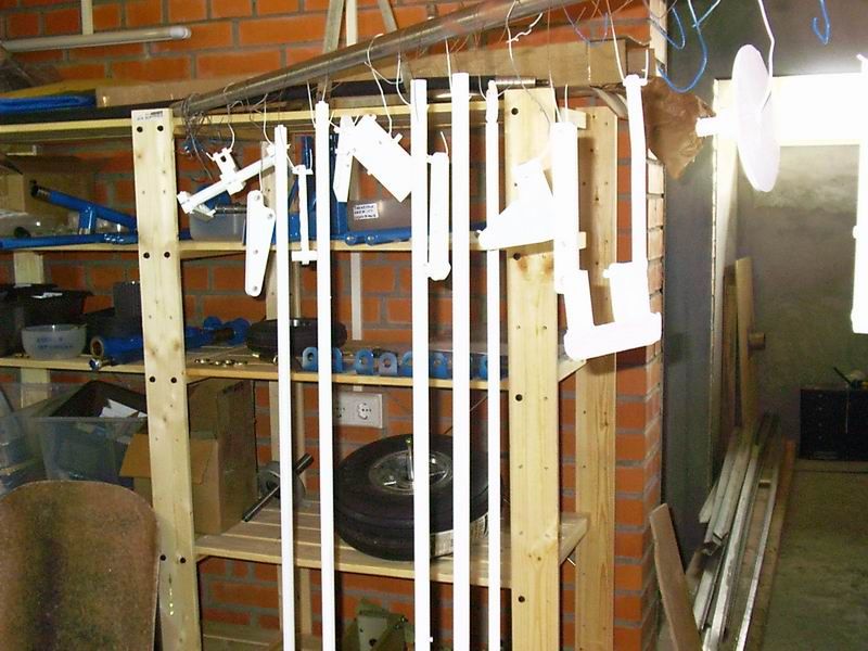

Всем нам приходится время от времени что-то красить. У нас, например, есть необходимость красить мелкие детали последовательно в процессе постройки/сборки, деталей этих много и красить их часто удобнее по отдельности, а не набирая кучу деталей.
Вопрос: кто как организует этот процесс у себя в мастерской? Ибо нужно обеспечить вытяжку и нераспространение паров по помещению, и в то же время не хочется, чтобы конструкция эта была стационарной и постоянно занимала место.
Просится какая-то складная ширма с вытяжкой.
Идеи?

лично я сшил из полиэтилена куб, за четыре угла креплю к потолку.
внизу делаю подачу горячего воздуха /в последний раз это были два промышленных фена/ а вверху рукав который выкидываю наружу /у меня, это в окно/, протяжка хорошая получается. если подачи горячего воздуха нет, то рукав под собственным весом опускается и пыль от краски не разбредается. там и сохнет.
когда покраску заканчиваю нижние четыре угла подымаю к верхним и покрасочная убрана.
но внутри когда красиш там конечно капец и краска и жарко, объём то маленький
🙁 но это всё из-за отсутствия свободного места.

Использую пульвик, почти аэрограф, пузырь грамм на 25-30, забор - разрежением, как в старом "шипре", давление 3 атм.  Сопло (по памяти) - 0.5-0.7 мм. Это какой-то французский пульвик для художников. Мне художник и подарил. Можно красить и полметра на полметра,  ремонтирую по автомобилю, кладу им и грунт и акрил. Песня. Секрет в том, что распыл мизерный, для небольших деталей - самое то, даже костюм маляра не одеваю.  Расход материалов - мизерный.  Если еще иметь небольшую ИК-сушку...
Сергей.
[quote author=AcroBatMan link=1141724002/0#4 date=1141748307]А статику с полиэтилена как-нибудь снимаешь?[/quote]
Да ничем не снимаю, не видел особой необходимости.
