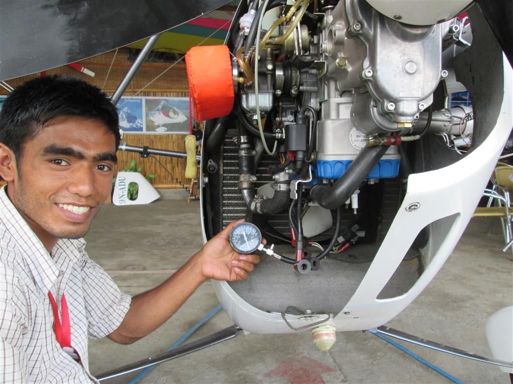

4. Меряют ли компрессию на ротаксе 582?Уверен подобные вопросы есть у каждого, буду рад ответить и на Ваши вопросы.Заранее благодарен.
-у у-доктор ,как у Вас всё запущено  :) у нас каждый  истинный непалец знает ,что компрессия это -вещь!
Без неё -никуда!  ;D В любом сельпо ,где продаются запчасти на авто ,Вы можете найти такой приборчик ,компрессометр называется . А спасибо -не надо ,пользуйтесь так ,за бесплатно !  ;D Удачи на полях и огородах!
  Сам по себе компрессометр- почти никчёмная вещь , его показания зависят от состояния стартера , аккумулятора , качества и количества масла в цилиндре ( а на 2-х тактнике- в топливе) и даже от положения  РУД ( Заслонки )  ... Пневмотестер более универсален и информативен.  Любому непальцу с компрессометром в кармане на изношенной поршневой можно такую компрессию выдать , что его чудо прибор зашкалит в лучшем случае...

На одном моторе  компрессия 8.5 на другом 7.5 атм.  Это нормально?
Суммарный люфт 0.04 в обоих цилиндрах на первом моторе  на другом 0.03 и 0.05.
      На автоконверсиях по 12 атм.

На одном моторекомпрессия 8.5 на другом 7.5 атм.Это нормально? Суммарный люфт 0.04 в обоих цилиндрах на первом моторена другом 0.03 и 0.05.
Не забывайте про погрешность измерений и поверочку приборов .И ручонки шаловливые не первый день держать их должны . Надо бы знать историю мотора , опять таки в чьих он был ручонках то до этого ? Кто на газ давил ? Если нет уверенности я бы покопался в кишочках ...ну на  крайняк снимите глушитель и посветив фонариком убедитесь в отсутствии залегания колец ,ибо разница в атм. большая (не должно быть такого) И разница в зазорах тоже большеватая .
Здесь не так цифры важны ,сколько тенденция к росту (смотрите статистику замеров а её проводим при чистке свечей обычно  через 12-15 час. )
