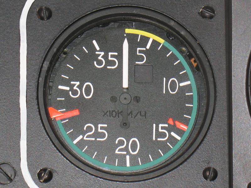

Еще есть отечественные очень точные приборы УСВИ , УСВИЦ. Их ставят на многие легкие летательные аппараты.
Например указатель УСВИ-200Э или УСВИ-400. Примерно такие, как на фото (это УСВИЦ-350).
aliev
УСВИЦ-350 стоит на вертолете "Ансат". Есть указатели и на меньший диапазон. Но это надо на завод обращатся.
