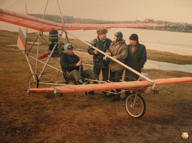

Сергей, а можно еще фото и рассказать побольше о аппарате?
Мой интерес праздный, но многим будет интересно.

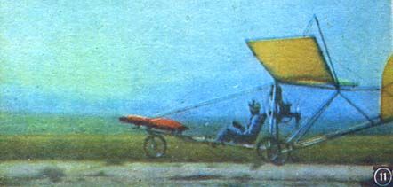

Да таких "советских"  картинок и я кучу нашел в просторах....
Действительно, хотелось бы реальный борт нашего времени посмотреть? 😱
Какой двигатель, год, состояние, тряпка и т.д.?

Неужели это тот самый Антис?  Неужели он сохранился до наших дней ? Не может быть . А где хозяин который строил????? :-? :-?

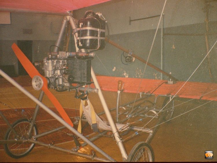

Если это борт тех времен, тогда действительно трудно предположить его силовой агрегат! Тогда все шло в дело - лодочные моторы, бензопилы, мотоциклы и т.д.
Здравствуйте все!

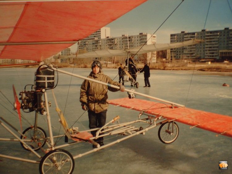

Да, это тот самый аппарат. В хорошем состоянии. Хранится аккуратно подвязанным на верёвочках к потолочным балкам в гараже. Тряпка тоже в хорошем состоянии, в отдельном мешочке 🙂. Движок - Вихрь. С пилотом 60-80 кг - "как истребитель".  Для комплекции потяжелее, движок, конечно, уж тоже позлее нужен. Что еще рассказать? В штопор не сваливается. В воздухе устойчив (сказывается сильная v-образность). Объявление даю от имени владельца и строителя аппарата. Телефон его в первом посте. Уважаемый DIR, большое спасибо за Ваше предложение, но, думаю, речь может идти только об обмене. Просто человек достаточно стеснён в финансах (семья, дети).

В теме "Сверхлегкие утки" есть и обзорные чертежи Антиса, и ссылка на видео с ним.
