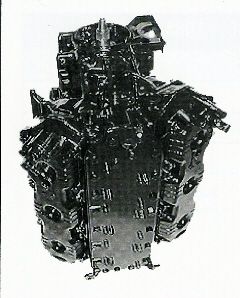

Такой мотор -двухтактный 6-цилиндровый 2.5 или 3 литра.Дурная мощность.Если воткнуть цилиндрами вниз да ВВ на коленвал-компоновка прекрасная,ограничить обороты 2800,сил 80-90 должен выдать.Какие у кого мысли?

Mercury mariner v6 заточены для работы в диапазоне
4000-5750 об мин.
эксплуатация на 40% мощности ни его режим работы
да и глупо возить килограммы веса которые не будешь использовать

А если на него поставить редуктор то 300кг. Тяги снять запросто. Охлаждение организовать через внешнюю помпу . Правда вопрос для чего он такой нужен, с расходом 25-40литров в час?
Установка редуктора и системы охлаждения необходимы. Расход топлива дан при работе в качестве подвесника, с воздушным винтом они будут несколько отличаться. Наиболее приемлемое решение применять обратную конвертацию 4-х тактных подвесников в авиавариант с установкой необходимых систем.
Плюсы-можно сделать компоновку как на bf109,немерянный ресурс и надежность при 40% мощности,отсутствие редуктора,соответственно и возможные проблемы,и что немаловажно-цена 3000-3500$ нового без доставки.
Минусы-расчет,изготовление и настройка впуска-выпуска под необходимые обороты,что даст и экономичность.
Плюсы двухтактника-соотношение мощность вес и простота. В вашем случае на оборотах 2600-3200 двухтактник не выдаст и 30% своей мощности. Ресурс этих моторов и надежность просто огромен. Не забывайте про то что двухтактник питается смесью топливо+масло, самоочищение от продуктов сгорания происходит на оборотах близких к максимальным. На оборотах 2600 произойдет залегание колец и замасливание свечей. Двухтактник не подходит даже для тролинга, приходиться периодически на холостых давать высокие обороты для очистки свечей. Вывод- или редуктор, или пусть лучше плавает

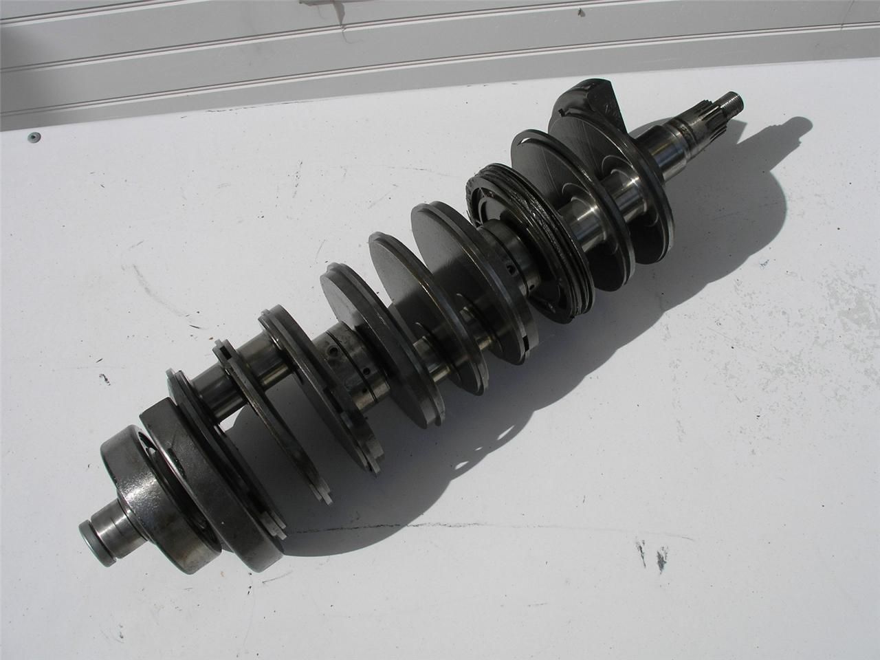

топик стартер- найди как выглядит хвостовик коленвала на маринере. помню по детстве на вихре с этим была большая проблема- малюсенький квадратик.
если чтото подобное то без полноопорного редуктора ничего к маринеру не прицепишь
