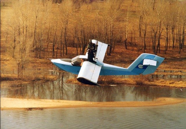

АТОЛ - видимо неплохой самолет.
Мне он очень нравится.
мы в 1994 году в СКБ под руководством Суслакова сторили примерно такой самолет. Финны тоже давно развивают эту тему. Примерно с 1989г летают у них эти самолеты. Эта версия как я понял улучшенная доработанная. В самолете много интересных решений. Уборка шасси прикольная - мы до этого не додумались. правильно скомпонована силовая установка, кабина с выходом через нос. Там даже специально дугу оставили , чтобы держаться при выходе.
Складные крылья и оперение - мечта эксплуатанта. Вообще видно, что над самолетом поработали и на основе опыта эксплуатации его довели.
Небыстро, но качественно. Завидки берут. Есть у людей возможность заниматься техническим творчеством и доводить до ума свои проекты. молодцы!
Повторить такое конечно, можно и было бы неплохо, Но нужно понимать, что с кандачка не получится. Нужен инвестор и реальные деньги чтобы получить товар, а не самоделку. У финнов как раз видно, что вложены хорошие бабки в разработку и производство.

Очень  развит  руль  направления, наверно  с  путевой  у  него  были  проблемы, а  так  с  виду  самолет  как  самолет  у  Вас  значительно  приятнее  машины.
terivlev
Так речь про финнов, а на фотке - самарская амфибия.
По моему Финны стырили многие Самарские решения,и наместо два Вихря поставили один Ротакс.Шасси откровенно Черновское(если он сам не увидел у них в 1989 г.,что вряд ли),жалко не скопировали до конца,там у них какието страшные цепи виднелись по бокам в кокпите.Ну и поэстетничали немного. Одиссей если бы имел шасси выиграл бы по много пунктов с таким же мотором.

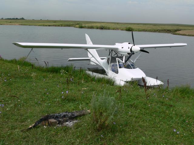

После долгих раздумий появился некоторый вопрос, может  кто что нибудь подскажет....
На сколько жизнеспособна такая схема амфибии, лодка выклеена из пластика, но без силового шпангоута, в нее вставляется в районе центроплана сварная ферма из нержавейки на которую цепляется крыло и стойки моторамы?
Далее хвостовая балка, изготовлена цельной с лодкой, и вот вопрос, либо ее сделать несущей, либо от центральной фермы пустить или трубу как в сеарее или сварить продолжение из нержавейки в виде фермы? крыло и го из люминя.
Какие плюсы и минусы такой конструкции?

Самый первый вопрос возникает, а зачем? Самое трудное и дорогое в пластике - корки нужной геометрии. Силовой набор - самое простое, хотя и трудоемкое.
Второй и важный момент это разные температурные коэффициенты у металла и пластика. И это необходимо учитывать.
Третий вопрос - скорее всего получится тяжелее.
Сравнивал вес пластикового и алюминиевого ГО. Один в один. При применении современных технологий пластик окажется легче. На больших поверхностях, таких как консоли, алюминий позволяет экономить вес, и то при условии, что пластик формовать по старинке.

to explorer:
на наших размерностях смысла нету.
я раньше проектировал металлическую ферму на пилотажку и хотел обтянуть декоративным пластиком.
Потом начались расчеты, и получилось, что декоративный пластик держит все нагрузки, и ферма не нужна.
Надо делать то, что умеете делать.
если пластик, то пластик, если металл, то металл,
мешать их не стоит.
Единственное допускаю, использовать покупные самарские алюминивые крылья от Че-23М(Аэропракт-22) и оперение.
А фюзеляж сделать целиком пластиковым, без всяких ферм внутри.

Пластик, трапеция, свободнонесущее, небольшая крутка. Консоли по 4 м. В корне 1400 на концах 1000. Лимит по весу по 40 кг на консоль включая элероны закрылки и элементы управления.
леха (magnum)
Aeropract.ru
Жуковский
40 кг нереально свободнонесущее, 60кг минимум для свободнонесущего пластикового.
Самолет А-33 там как раз такие консоли( 1,4м и 0,9 на конце 4 м консоль) при весе 750кг консоль под 70кг весит.
Один лонжерон 20кг весит.
Ну или горячий уголь, но там цена другая.
Если вы думаете, что ваша амфибия полетит быстрее из за крыла с сужением то вы ошибаетесь, максимум на 5км/ч скорость увеличится.

У Фефилова свободнонесущее консоль 4,3 М весит 35 кг.

Дело не в сужении. Нужно достич минимального веса при минимальном Сх.
Аналитический рассчет показывает Что можно расчитывать на 220 макс. 180 крейсер. В настоящее время рассчеты проверяются другими методами.

Бумажное оно что ли ?
Будте реалистом, такого не может быть.
раскидайте по компонентам.
оболочка верхняя 7кг
оболочка нижняя  7кг
оболочка верхняя элерона 1,5кг
оболочка нижняя элерона  1,5 кг
оболочка верхняя закрылка 1,5кг
оболочка нижняя закрылка 1,5кг
лонжерон 20кг
нервюры 4кг
бензобак 4кг
кронштейны 1кг
управление 2 кг
склейка 4кг
итого по минимому 55кг
Это теоретическая масса, практическая выше.
соответственно делаем вывод. расчетные напряжения завышены. На самолете опасно летать.
Либо оно из угля сделано.
чудес не бывает.
