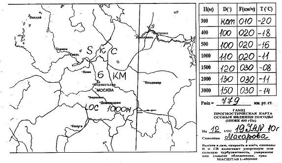

Специально для строптивых АДП на сайте ГАМЦ Внуково доступна текущая карта прогноза погоды (микро-АКП) для полётов АОН по ПВП:
http://www.gamc.ru/karta/micro-akp.jpg
