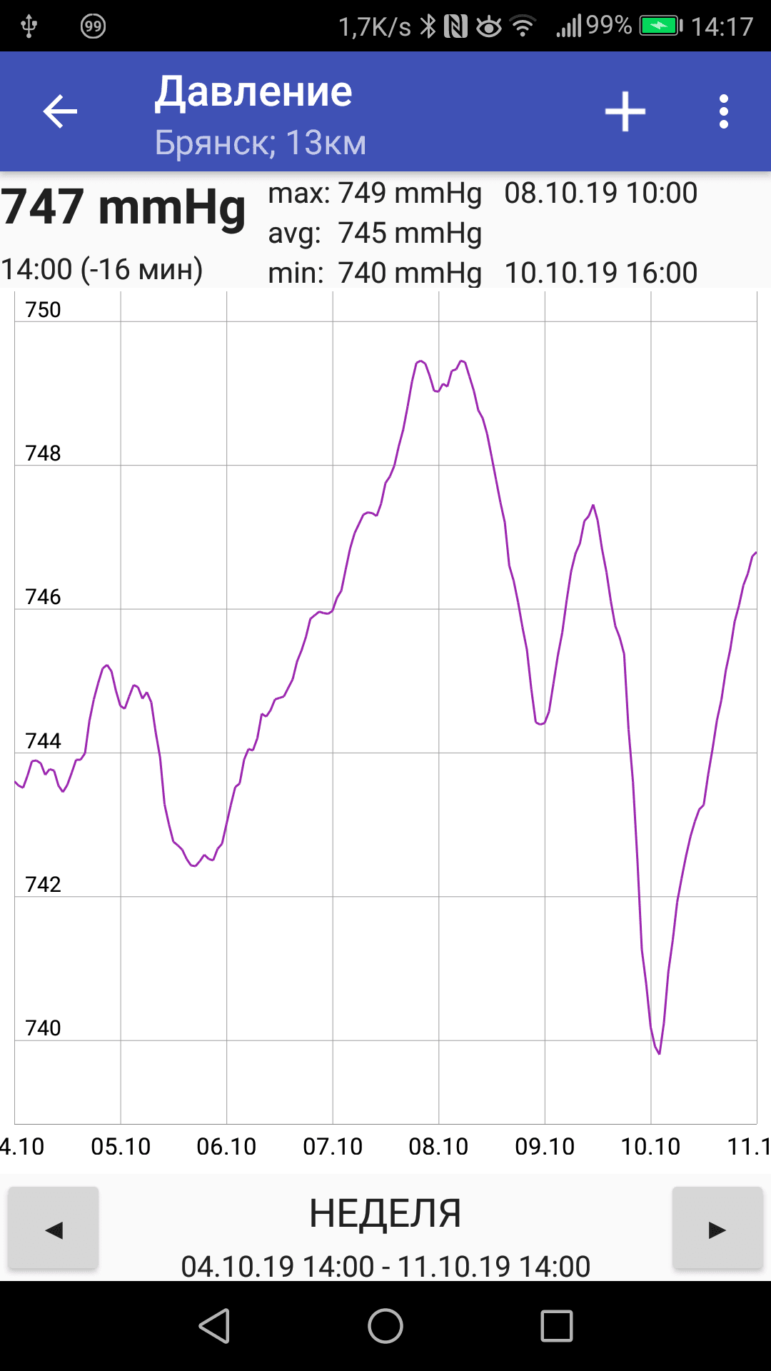

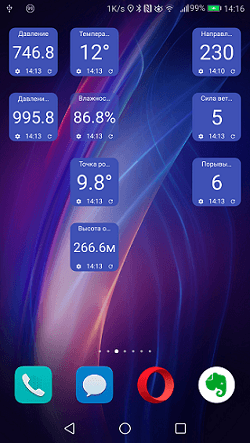

- Видеть показания на компьютере, в виджетах на телефоне
- Видеть историю и динамику показаний

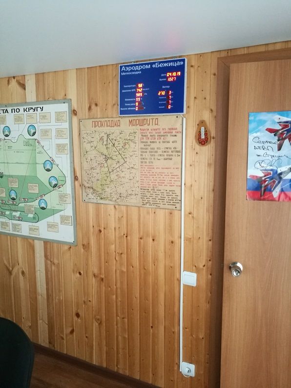

- Подключаться к серверу Народного мониторинга, получать значения, показывать их на табло в штабе, на СКП, в клубах и т.д.

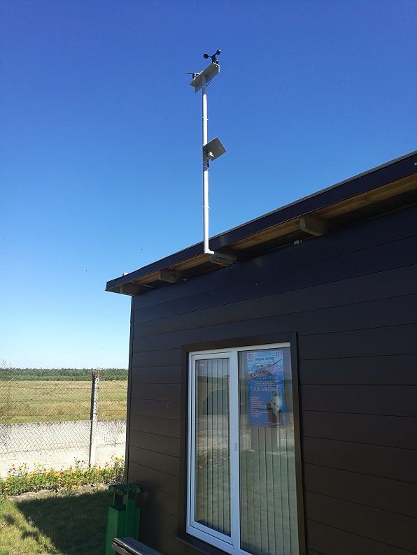

Сейчас сделано следующим образом:

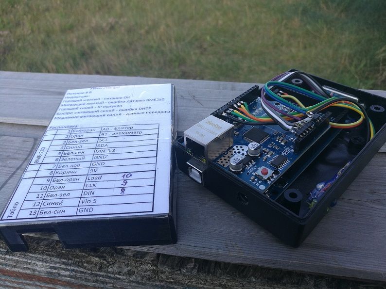

Одна коробочка измеряет и отправляет в интернет. Вторая - получает по вай-фай значения и показывает их. На сайте и на телефоне всё можно посмотреть.
Устройство:
Arduino Mega 2560 R3 – 790 руб
Arduino Ethernet Shield W5100 – 650 руб
BME280 – 227 руб
Флюгер – 2000 руб
Анемометр – 1900 руб
3G роутер (достаточно Ethernet любого вида).
Табло работает на модуле NodeMCU 8266 (130 руб)
Индикаторы и микросхемы MAX7219  (до 1000 руб)
Выкладываю программу, приглашаю желающих повторять или  поучаствовать в доработках её функционала.

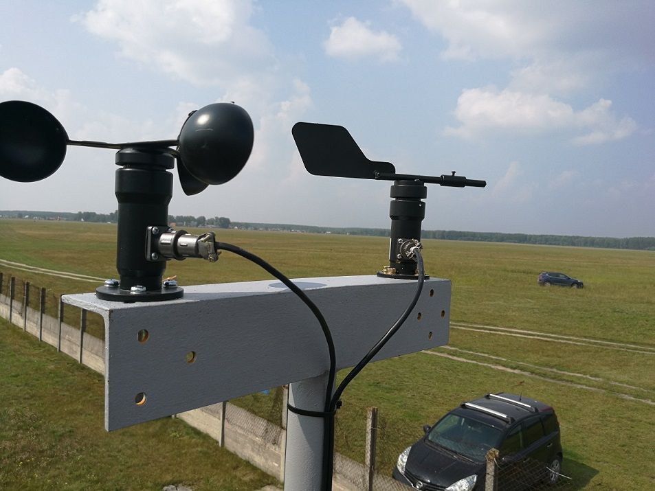

Автомобиль стоит точно на севере (совпадает GPS долгота) - калибровка физической установки флюгера.

Точность BME280 - 20 см воздушного столба. Но такая точность в нашем случае не нужна, обычные анероидные приборы измеряют до 0.5 мм.рт.ст, диспетчеры дают точность 1 мм (т.е. 10 м высоты) и этого достаточно. Опять же точность важна для динамики значений, при полётах ПВП очень точно измерять не требуется.
В нашем случае, строго говоря, нужно провести измерения в точке установки датчика и в торце ВПП, разницу вычесть из результата, если это надо. Я не делал.

По модулю измерения и отправки данных - схема как таковая не нужна. Один шилд (Ethernet W5100) вставляется в другой шилд (Arduino Mega), можно UNO - и готово. В скетче написано на какие ножки подключить светодиоды (показывают статус), датчик и анемометр-флюгер (там три провода - плюс 12, GND и 0-5 В данных).
Из важного: Ethernet шилд штатно запитывается от стабилизатора Arduino и его не хватает - устройство зависало. Нужно подвести 5В от внешнего источника.
Насчет табло - думается, что здесь главное программа, которая получает данные с сервера Народного мониторинга. Если есть желание сделать индикаторное табло - высылаю плату в Sprint Layout. Схема тоже не нужна - известен способ управления индикаторами с помощью нескольких микросхем MAX7219, подключенных последовательно. Потребовались небольшие дополнения - добавить конденсаторов (10 и 0.1 мкф) на питание, но это обычные правила включения микросхем.
Надо обратить внимание на соответствие платы и цоколевки ножек конкретного типа индикаторов, они бывают разные. Я брал здесь.

А где покупали датчики направление и скорости ветра?
https://m.ru.aliexpress.com/item/32668695668.html
https://m.ru.aliexpress.com/item/32965024429.html
При заказе возможны варианты связи с датчиками - RS485, или 0-5 В. Я использую 0-5 вольт. Это требует отдельного питания датчиков  12-20В и двух АЦП на Ардуино, что не проблема.

1) Для флюгера не требуется высокая точность (и разрядность). Купленный имеет 16 положений (22,5 град) - этого достаточно.
2) Самодельный - трудоемко, не надежно
3) Подшипники нельзя разносить по длине вала в напечатанном пластмассовом корпусе. Малейший перекос зажимает вал, анемометр плохо вращается и нечувствителен.
Попробовали вместо вала 5 мм и подшипников применить иглу, вращающуюся в глухих отверстиях головок болтов. Рамка была спаяна из полипропиленовых труб. Датчик – вращающиеся магниты и датчик Холла. Работает нормально, но в итоге от решения отказались, купили на Алиэкспресс готовые.
Сейчас иногда возникают сомнения в правильности показаний флюгера. ДОСААФовский - большой и с двумя хвостами. Наш - маленький и шустрый. Его крутит ветром слишком легко. Возможно проблема в месте установки (говорили, что нельзя ставить близко к крыше - будут роторы). Возможно в размерах и форме. Будем разбираться.

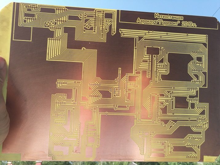

Табло на семисегментных индикаторах.
Для него освоил изготовление печатных плат: проектирование в Layout Sprint, работу с фоторезистом, травление, сверление, пайку (и выпаивание!) микросхем. Крайний раз делал это в детстве с отцом, с тех пор всё сильно изменилось и упростилось. Собранное табло работать отказывалось. Причин было несколько: неисправная микросхема, КЗ на дорожках. Но это не всё. После исправления оно «глючило» - самопроизвольно отказывали микросхемы, погасали, мигали, сбоили индикаторы. Знающий человек выяснил, что микросхемы «шумные». Напаял на питание правильные конденсаторы, погасил сигнал, врезав в сигнальные линии резисторы. Вывод – табло достаточно трудоемкое изделие. Но самое главное – индикаторы не видны на солнце! Так что место ему только в помещении. Надо смотреть планшет и работу с WEB-страницами или ЖК-индикаторы.

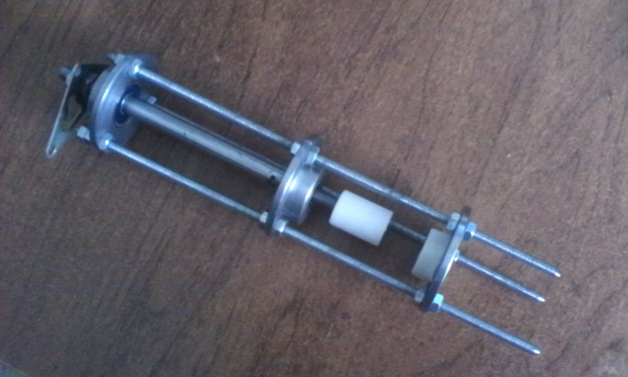

Не было идеи компас HMC5883L установить на флюгер, а на его ось магнит?
Можно резать кусками под себя.
Я резать ничего не могу , я могу только повторить готовый и работающий проект. Не способен на так :'(ое
Такая мысль была, товарищ проводил опыты с датчиком AS5030. В итоге самодельная механика на тот момент не получилась. Сейчас можно снова вернуться к этому вопросу.
Есть вот такое устройство, изготавливалось для экспрементов с компасом в качестве датчика.
Ось установлена на двух подшипниках, на конце оси магнит. Могу переслать.
