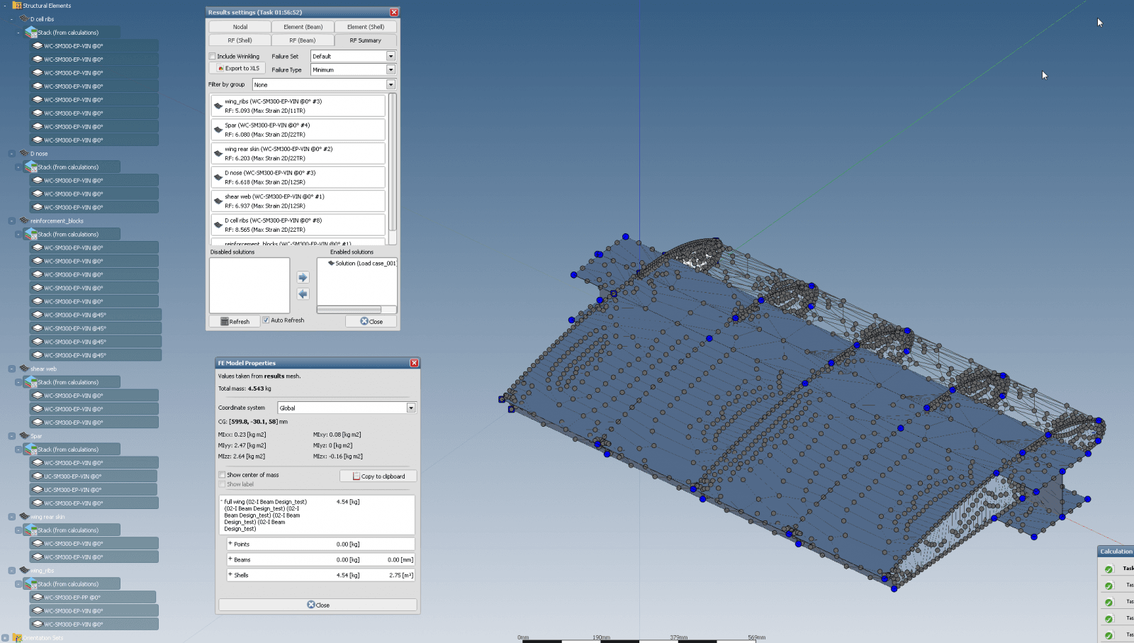

История такая - спрашивал и тут на форуме и у нас про расчеты конструкции из композитов, получил много литературы. Дошел до уровня понимания что это все очень и очень сложно. Но - книжник профессора Stephen Tsai понравились из за своей простоты изложения.
И они - реализовали свою теорию упрощенного расчета в одной МКЭ программе/сервисе. Но 1 месяц бесплатная. До этого смотрел в других - то расчет нужен двух этапный - по модели смотрим напряжения/нагрузки в данном "куске композита" и по ним подбираем слой и расположения. Тут - они считают послойно все.

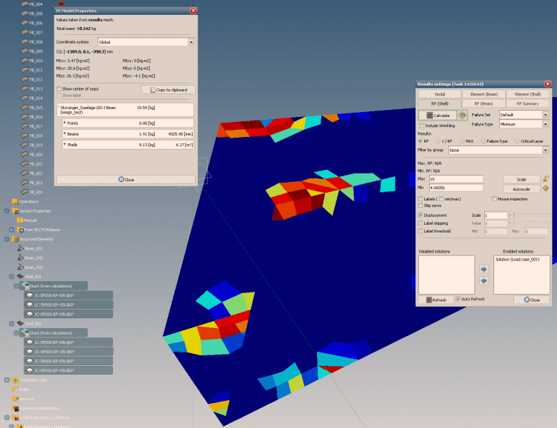

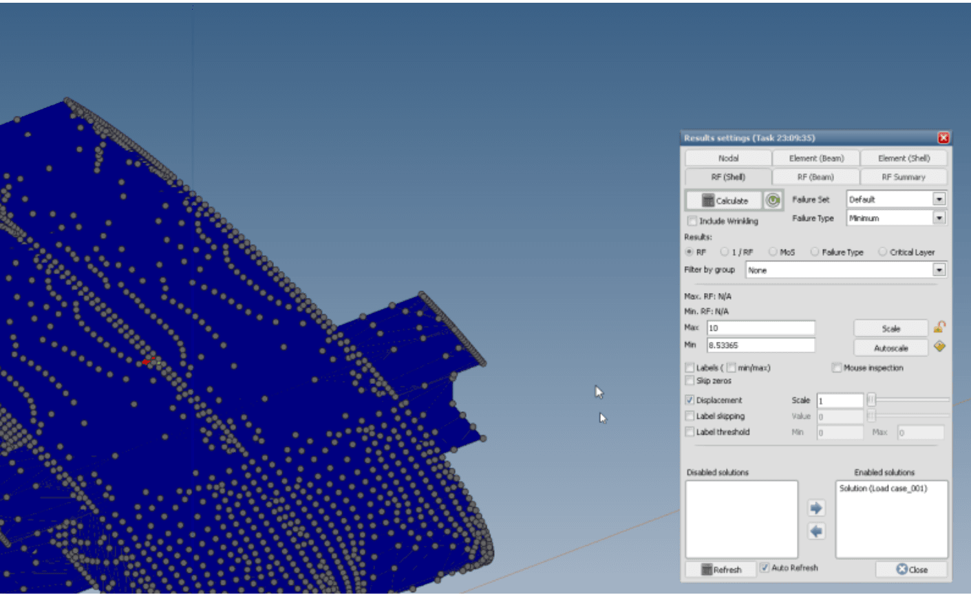

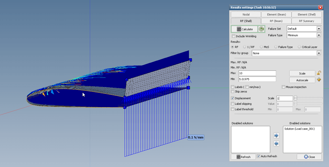

Мой скромные результаты. Еще буду иметь доступ на две недели, очень огромная просьба - показать реальные варианты (нагрузки/чертежи/слой/деформации) - для проверки. Перерисую. Результат выложу.

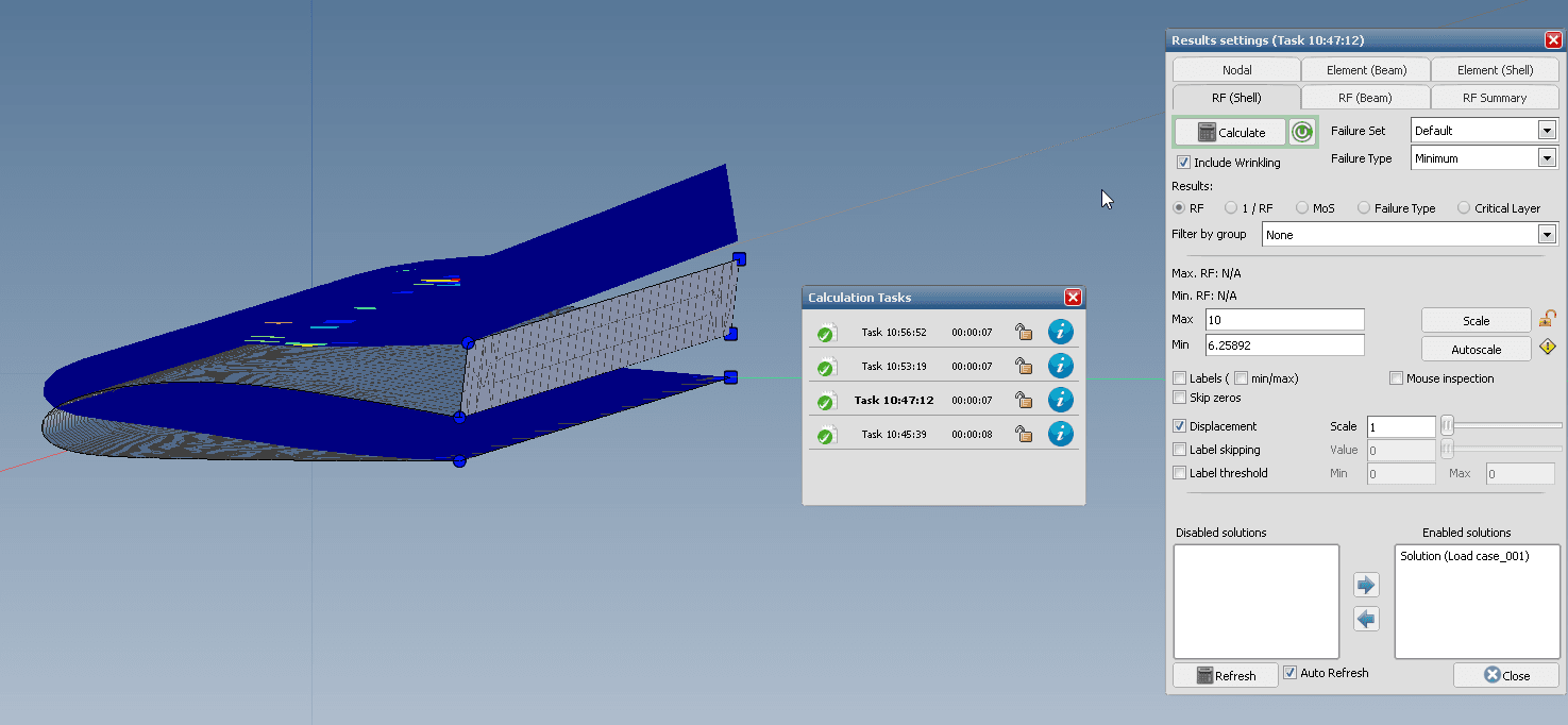

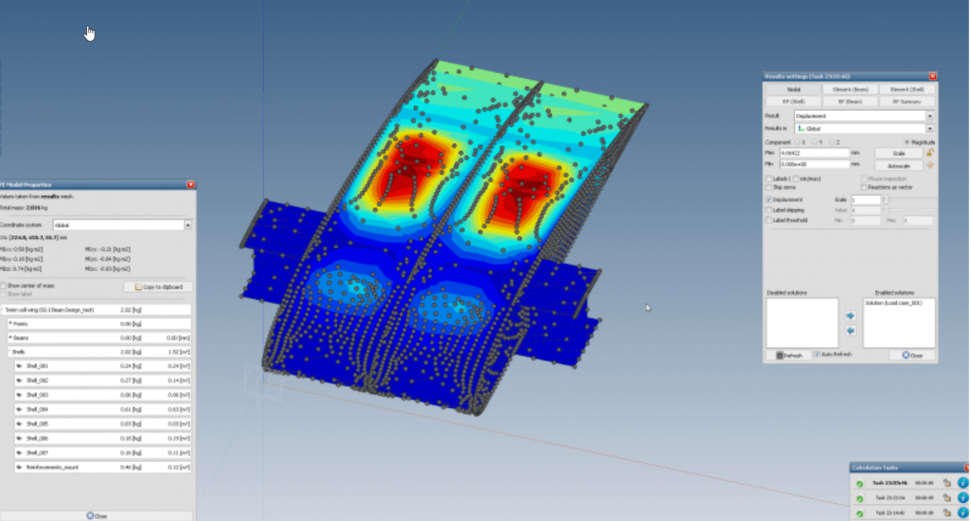

Что самому не нравится - при нагрузке на поверхность крыла "давлением" - по такой схеме:
Получил хлопун сзади :
Пробовал и такую экзотику рисовать:

Лонжерон из пултрузии могу посчитать. Стенку лонжерона - тоже. Нагрузку на нервюры - тоже. Но лобик на жесткость поверхности руками не умею. На крусчение +-.
Но это все по готовому образцу композита. Послойно - нет.

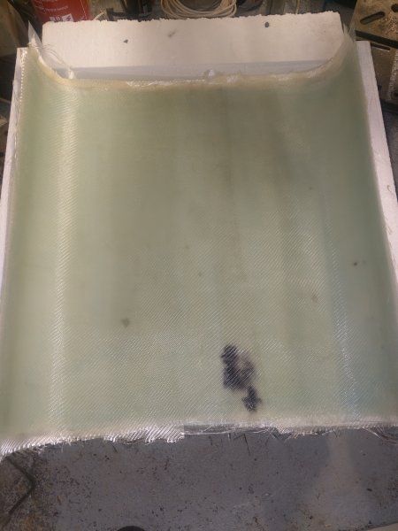

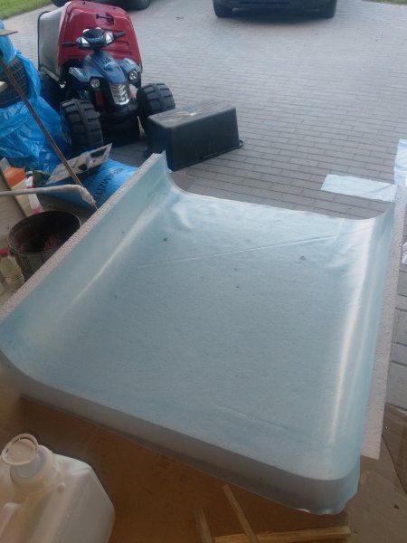

Но - могу вырезать матрицу из пенопласта в форме лобика или лобика и задней верхней дужки крыла, наклеий пе пленку и пулучит матрицу. То что на фото было сделано за пол часа - матрица и выклейка. Если с гелкаутом делать - то шпатлевка не нужно. Протеретъ гелкаут и можно грунтовать.

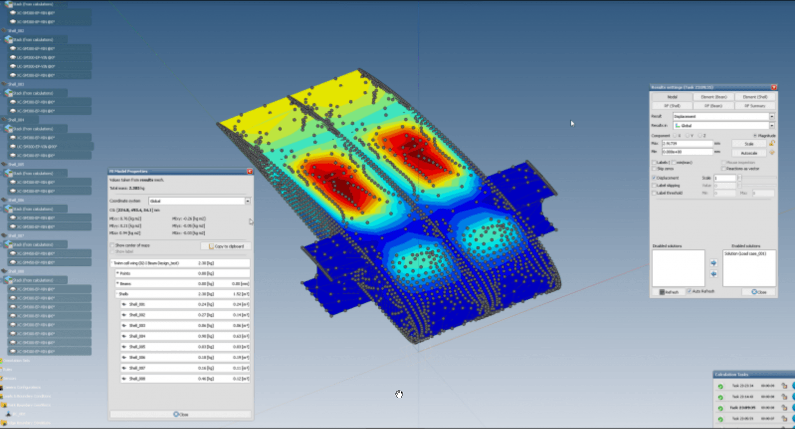

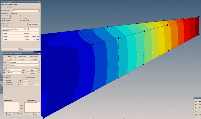

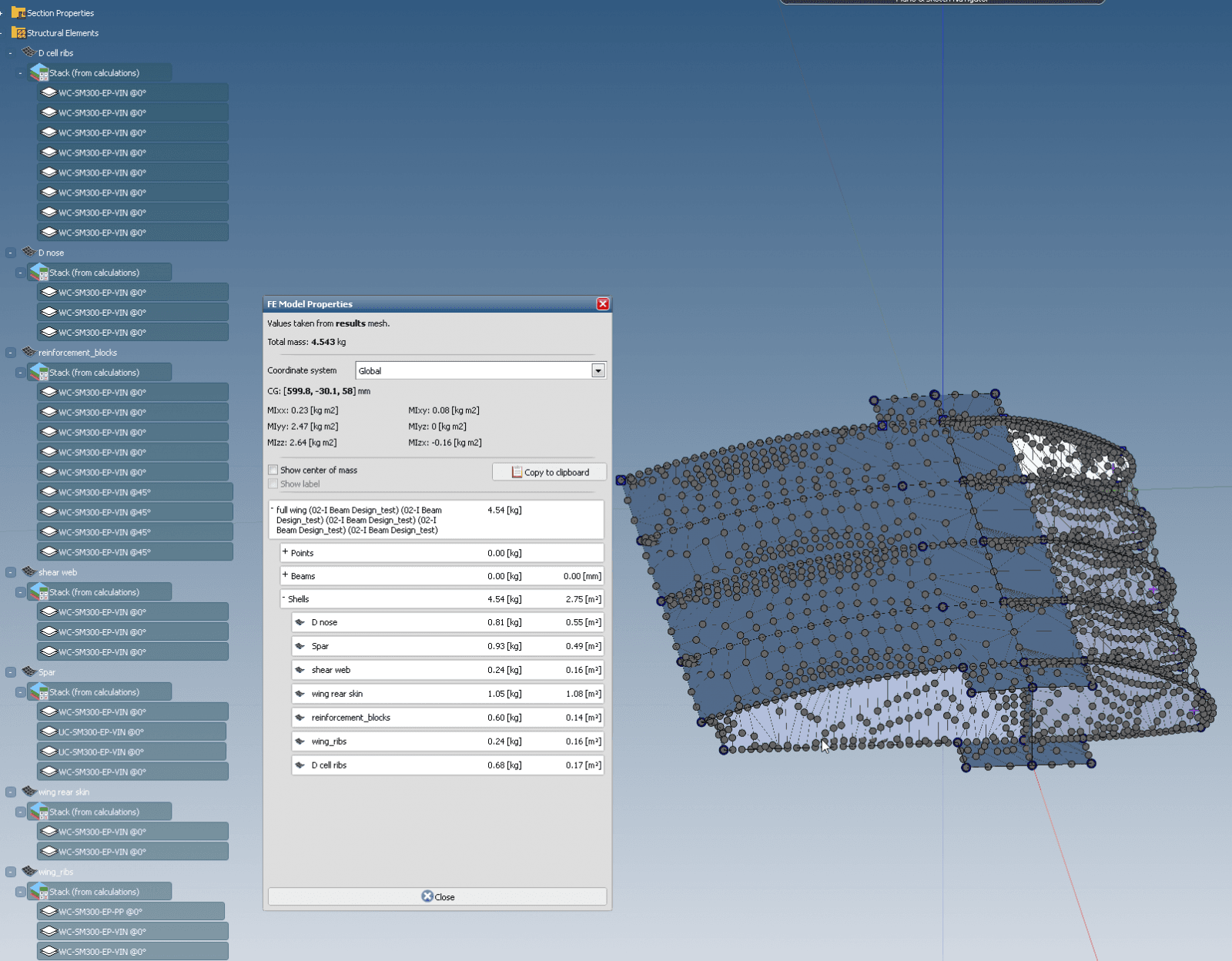

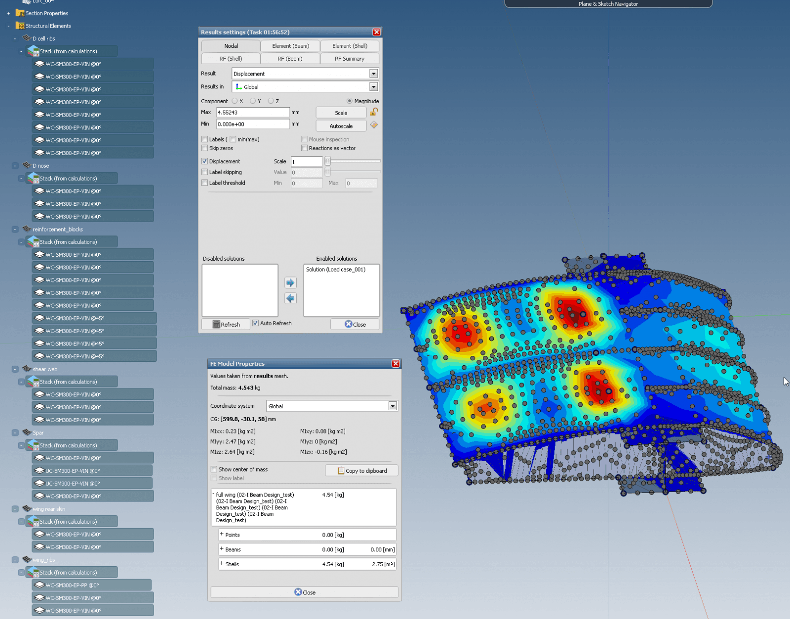

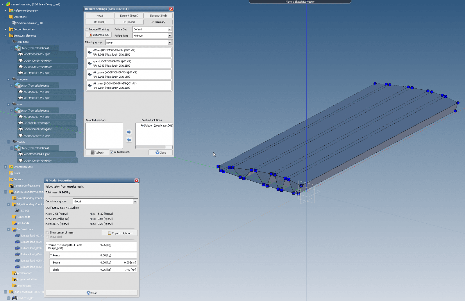

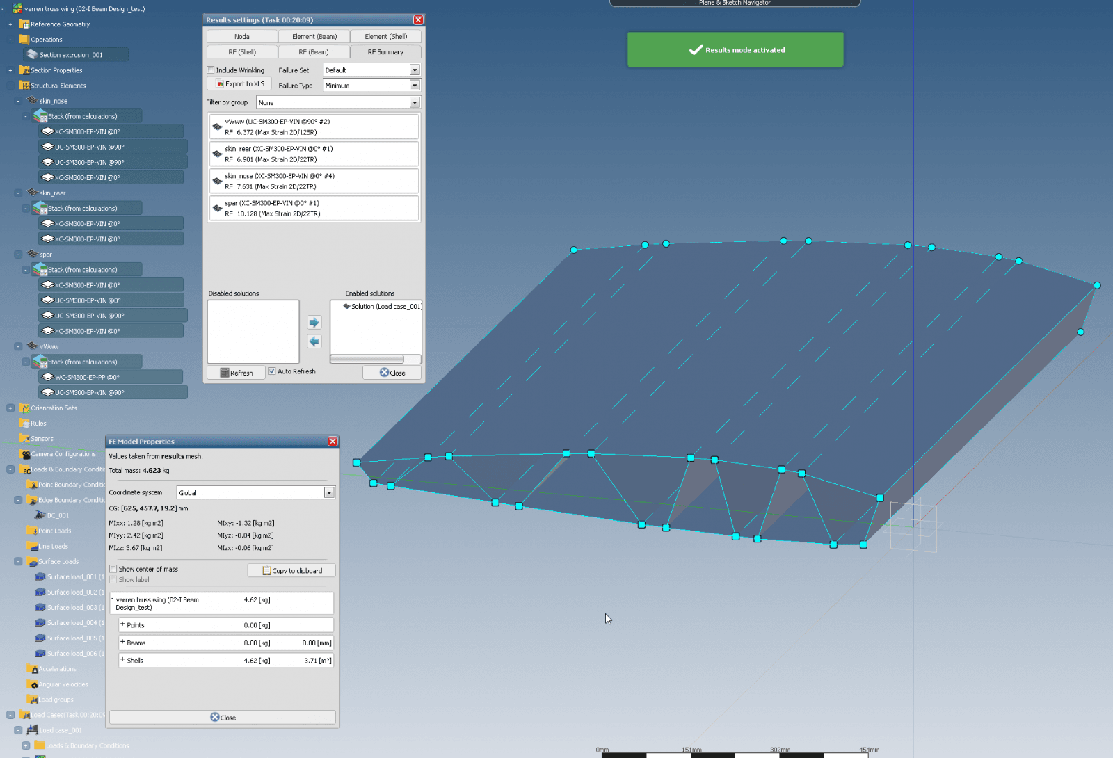

По книжке Джима Марксе, нагрузка на хорду в виде треуголника, нарисовал функцию, давленим на плоскость от 0,006Н/мм2 до 0 в конце. Или 300кг/м. Нервюры каждые 225 мм.
Получается так, макс деформация 2.8 мм :
Запас не скромный..
Вес обшивки/нервюр 4,1 кг на 1 метр размаха, при хорде 1.1 , носик 2 слоя 300 гсм углепластика 45/-45, задик - 3 слоя.

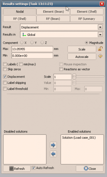

Или так, когда вся обшивка из 2 слоев 300гм2, дофармация до 8 мм, но запас просчности 4,6 раза..
С пенопластом посередине будет легче, меньше вес. Но и запас пониже.
Какие ткани граматура там брать ? 300гм2 + 5мм пенопласта + 300гм2 за жирно ?

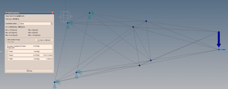

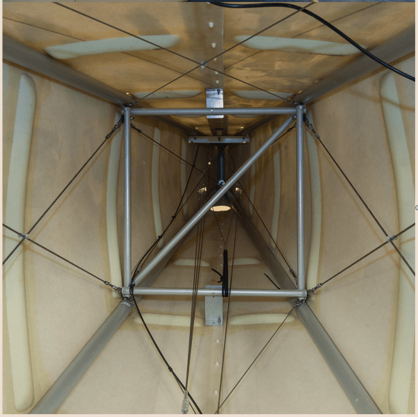

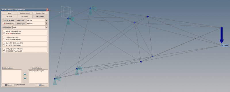

Частный случай. Скайренджер/ниндза:
нагрузка на хвостовое оперение 1.5 взлетного веса (по совету одного гуру) Или 250 кг на 2м^2 стабилизатора при маневренной скорости 200км/ч, по фар-23 нормам для планеров. Брал 1.5 взлетного веса. 712.5 кг.
Оригинальная ферма из труб 40х1.5 + 22х1.5 раскосы и расчалки из 3мм троса.
Деформация

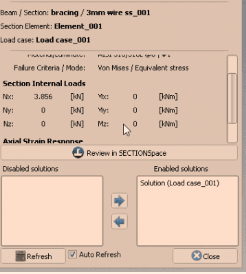

Рвется расчалка
Но тут, скорей всего из-за моих кривых, рук так как 3мм трос держит нагрузку до 600 кг.

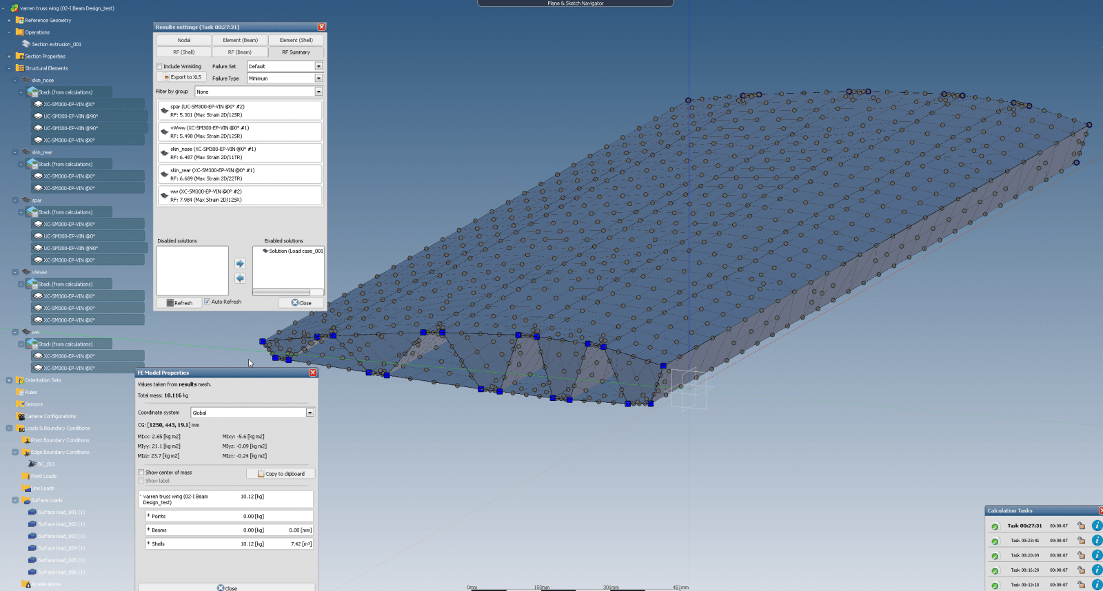

Покажите где. Интересно. Я пока нарисовал крыло по типу маи-223, но полностя из пластика.
А code aster критические места как показывает ? Мой последний пример - носок крыла, 8% хорды, подобие профилированного лонжерона из трубы. На носке - нахлест из двух слоев обшивки (300 г/м2) + по слою одно-напарвленной ткани в доль хорды. Держит ...
Попробуйте консерватимным методом посчитать, что то у вас больно рано обшивка схлопывется, похоже она (обшивка) на себя изгиб берет. На изгиб лонжерон должен работать, а обшивка. Только на кручение и передача сил с обшивки на лонжерон, через Нервюры.
Нежелательно включать обшивку
