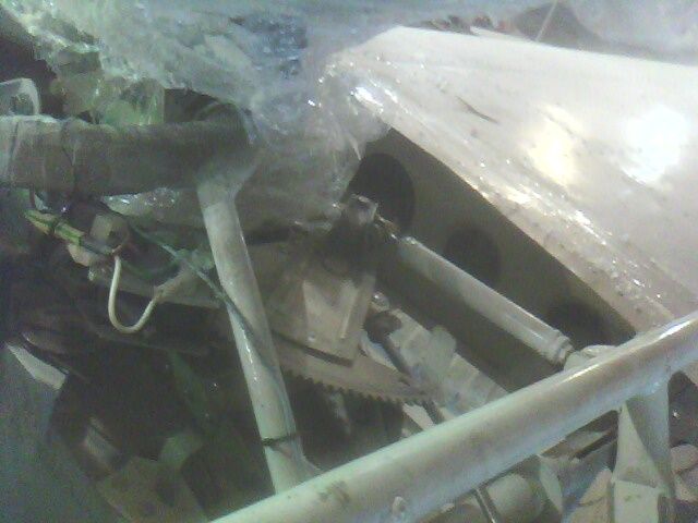

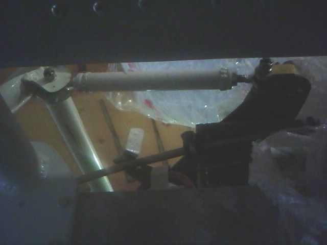

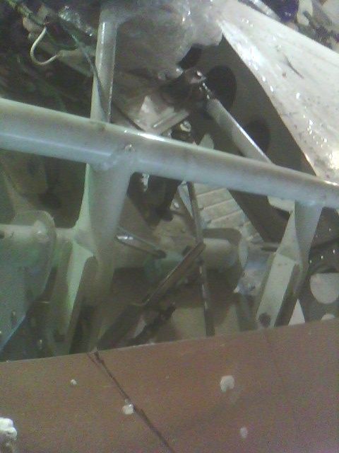

На 1-й общий вид, виден привод от стеклоподъёмника (зубчатый сектор), тяга с серьгой и общая качалка.
На 2-м виден (диск) датчик положения поплавка - ЗАКРЫЛКА.
На 3-м вид справа-снизу, видно тягу с серьгой и упор.
Кстати, путём несложных "танцев с бубном" обеспечен угол отклонения закрылков до 40 град.

Спасибо erisky за фото. А стеклоподъёмника думаете хватит по усилию?
Alekzanderr, посмотрел заводсткие характеристики привода электро-машинки МП10С6А - питание 27 вольт. Вы как-то преобразовывали напряжение или от 12 вольт привод то же работает?

Спасибо большое за фото. Только понятно по ним не многое... Не могли бы вы, если конечно вам не трудно, набросать кинематическую схему работы закрылков?

Привод автомобильный на 12 вольт. Ось вращения на 20% хорды закрылка, соответственно усилия небольшие. Не забудьте про зубчатый сектор - передаточное около 20. Схему попозже. На словах: к сектору на плече (укоротили) серьга (невозможно было влезть в 7 град. ШС-а), к ней тяга - которая идёт к согласующей рамке.
От 12 В - не работает, делали преобразователь сами, впрочем, продаются фабричные преобразователи на 24 В, этого вполне достаточно для работы
