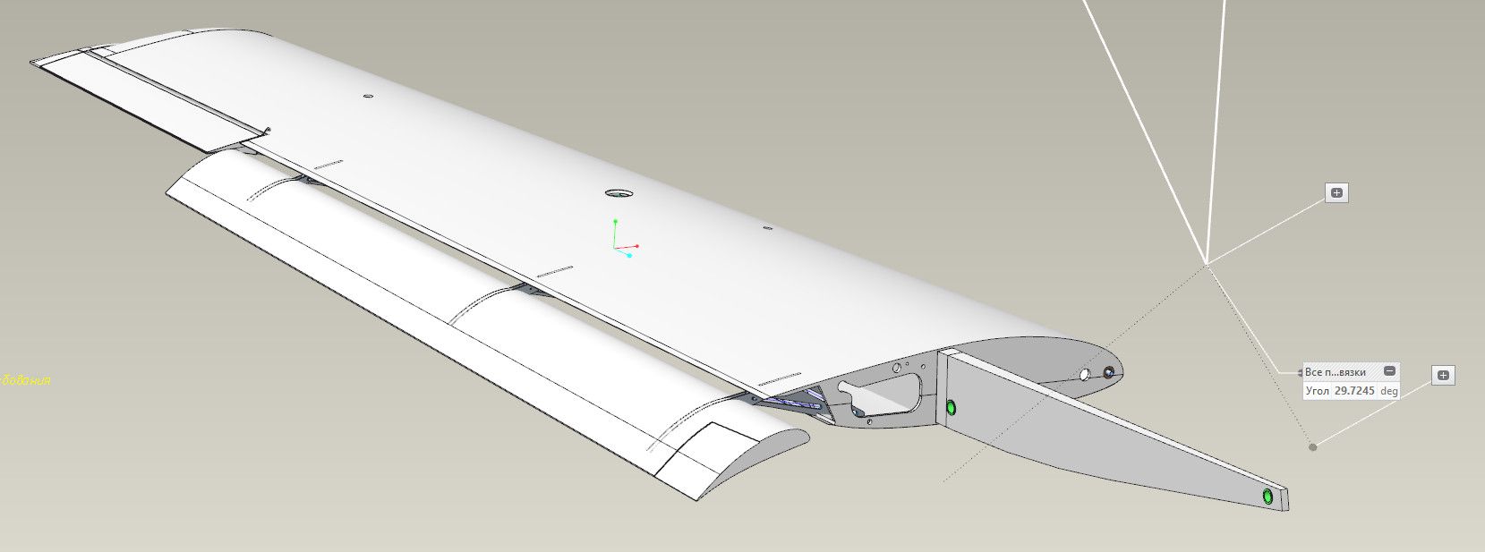

Сделайте  щиток  как  на  Як-18  эффект  не  меньший,  к  тому же  может  выполнять  функцию  воздушного  тормоза. ;)
Не годится,я уменьшил плошадь крыла на размер закрылка. Нужен только выдвижной,а 40градусов и так работать будет как тормоз. Но все равно спасибо за участие.
ACK
Я мечтаю летать быстро и далеко.
МО Рай

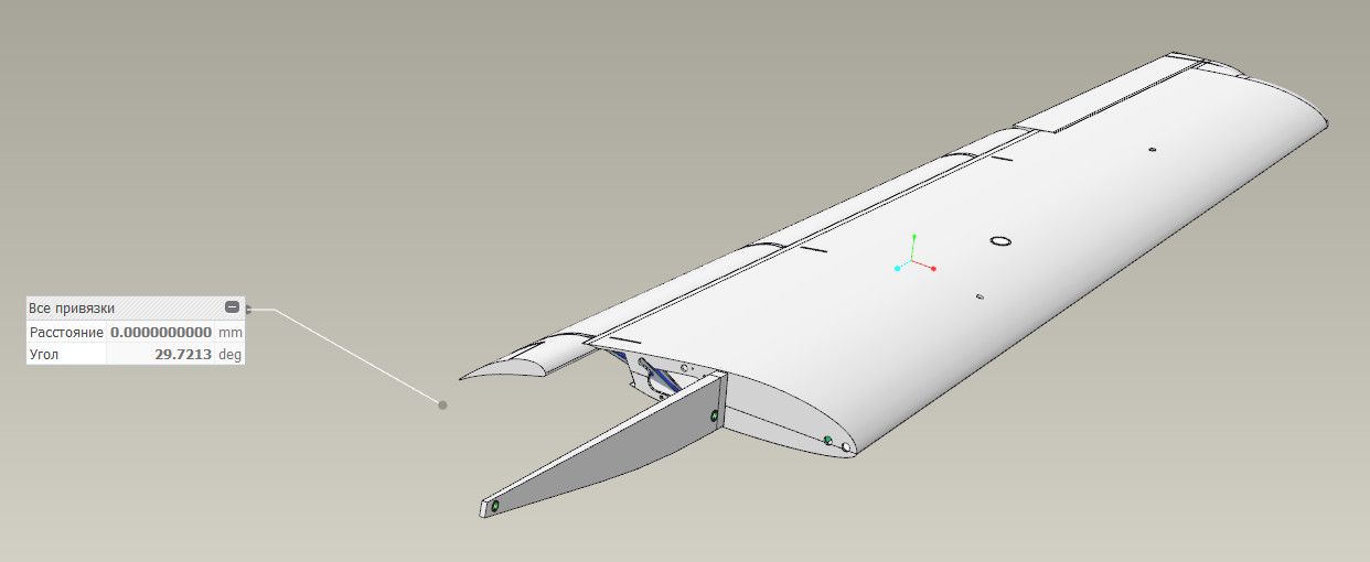

Конечно же получится как получится,но есть стремление выжать максимум из ситуации в лучшую сторону
Тогда посмотрите механизацию планера Л-13 "Бланик"
Спасибо КАА! Сегодня как раз такого плана механизм крутился в голове. Направляющие максимально поджать под верхнюю кромку крыла и торчек в потоке будет минимальный. А фото мне в помощь, еще раз спасибо!

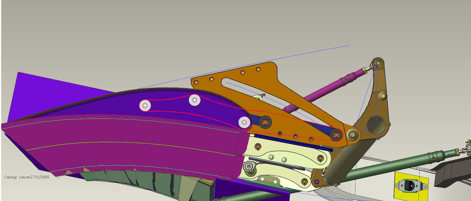

Посмотрите выдвижение закрылков на нашем Патриот УА. Много фото есть на ветке. Ничего не торчит, простая система, испытано выдвижение одним пальцем нагруженного крыла на 4.5Ж, . Испытано в воздухе, Единственно, максимальное выдвижение 30%, если больше-нужно рельсами вылазить наружу. Но это от профиля то же зависит. Новое крыло делаем по такому же принципу, только намного проще. Размер щели в каждом положении продувал аэродинамик в компютере и выбрал самый оптимальный.
Большое спасибо обязательно поищу и ознакомлюсь.
У нас тоже труба и один актуатор в самолете с силой 100кг и весом 900г с датчиком положения ( 100дол)
Ваш вариант без торчков мне очень интересен. Нашел фото на странице 23 пост№685 и на стр.27 и 28. Не все понял закрыто немного перегородкой. Если Ваш привод не секрет ,оооооооочень Вас прошу выложить на этой ветке чертеж механизма и привода механизма доступный для понимания новичком.Думаю что Вы поможете многим не только мне. И эта информация останется в профильной ветке для будущих поколений на века.

То, что нашел

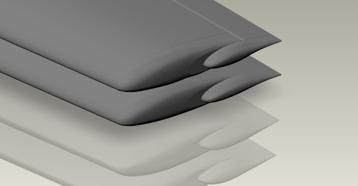

Приподниму ветку, а то вопросы возникли, но однозначного решения на них пока нет. Всёж таки, если кто-то делал на своём самолёте закрылки, поделитесь пожалуйста техническим решением. Возможно, рассмотрев различные варианты механизации закрылков, народу будет проще определиться с решением, а нужно ли ему это?

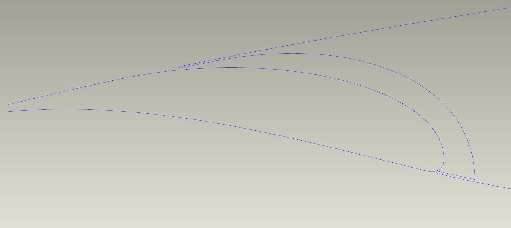

Как я успел заметить, строители СЛА  не заморачиваются сложными механизмами, т. к тема не вызвала интереса. Наверно это и правильно - чем проще, тем надёжнее. Для себя решил: всё- таки попробовать сконструировать механизм, позволяющий получить необходимую траекторию закрылка, испытать и уже тогда делать выводы. Жаль что некому вразумить, вот если бы кто-то из спецов отозвался.
я тоже заморочился таким профилем и рекомендациями по траектории его движения. За счет пересекающихся траекторий точек подвески закрылка все осложнилось с механизмом. Без выступающих направляющих не получится. То, что обычно делают самодельщики. включая аппарат и Броваров, это сильно упрощенные версии траекторий, и какой от этого эффект никто не скажет. Хотя ясно, что он все равно положительный, но насколько? Приведенные Вами траектории не вполне соответствуют рекомендациям НАСА, а приведенные ниже-совсем не соответствуют. Считаю, что задачу эту я решил. На чертеже. Сейчас пока тормознули проект по физическим (время) и экономическим (деньги) причинам, но надеемся на возврат. Синхронизация валом пожалуй единственно надежное решение в наших условиях. Что касается градусов, то пожалуй достаточно 10, 20, 30. 40-только при пробеге пожалуй,легче тормоза хорошие сделать. 10 грд для экономичного полета.

Мы остановились на закрылках на гусях (ось поворота вниз смещена) и просто и при этом во взлетном положении Су как на фаулере практически.

Пока писал, пришли картинки из Броваров. На них видно, что их решение будет  приближенным к требуемому. Хотя очевидно, что полного выдвижения нет. Но всё равно хорошо.
экс Плиточник
Украина
Нам пришлось проигнорировать ок 5%, Потому, что трудно впихнуть невпихуемое, но аэродинамик настоял сделать именно так.
