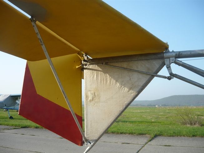

Посмотрите как на "Шторх" сделано. Только я вместо цепи поставил МП-100

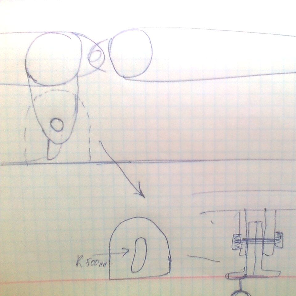

А вот так? Прорезь по радиусу от А до Б( от оси переднего шарнира до задней оси). Нагрузка при подкосном ГО там не большая, сила трения между щечками зажатыми болтом удержит требуемый угол.

Если для земли регулировка,то лучше сделайте 2-3 отверстия .
На трение здесь надеяться я бы не стал.

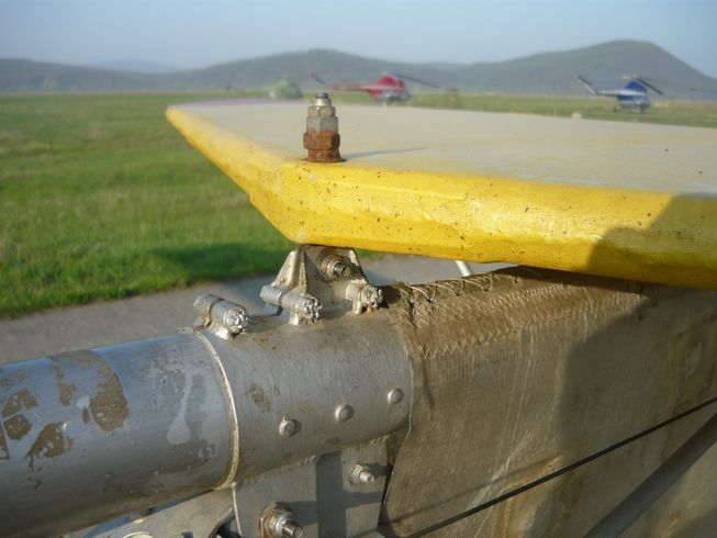

У нас на ультралайте,на передней кромке, стоял ушковый болт резьбой вверх.На него одевались регулировочные шайбы.Либо под переднюю кромку,либо над ней,под гайку.Правда после первых облётов как выставил,так больше и не трогал.

Крог, это решение лишь для успокоения совести. Диапазон перестановки будет в районе 0.5град. Например если болты по задней и передней кромке , то при расстоянии между ними 500 мм, любую кромку опустить/поднять шайбами на 4 мм,  изменение угла будет всего 0.5 град. При большем перекосе придется ЕЩЕ БОЛЬШЕ разбить входные отверстия

Мне как-то хватало этого.
Правда у нас стояли аллюминевые шайбы,которые новый владелец похоже потерял и поставил подручные заменители :)
V
vfhn
Крог, приношу свои извинения. Пойдет и так. Можно на целых 2 град. ( соs 2 град = 0.99939). Например при радиусе 500мм  радиус уйдет вертикаль уйдет на 0.3мм
Пойдет, разболтается, и будет в крайнем верхнем положении..
Если будете вверх ногами летать, то в крайнем нижнем... Но разболтаться и сдвинуться рано или поздно просто обязанно :)
