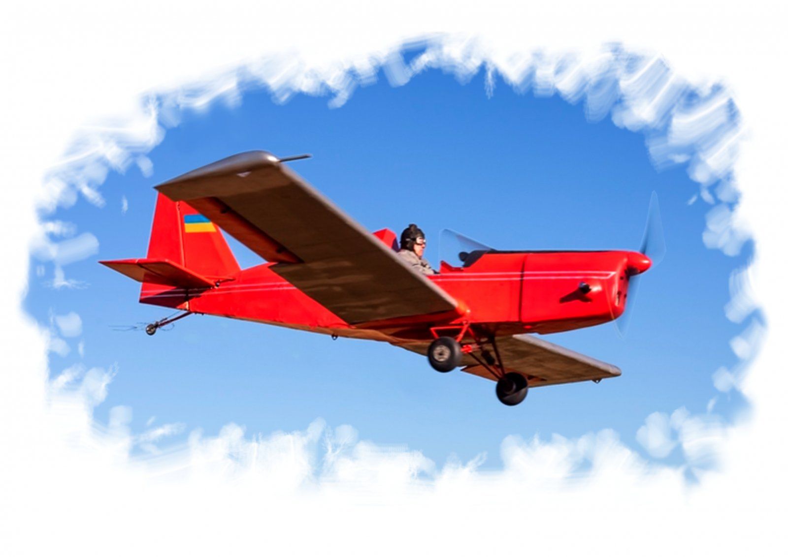

г. Павлоград, Украина
Первый полет – 28июня 2020г.
На начало 2021г. – в летном состоянии.
ЛЕТНО-ТЕХНИЧЕСКИЕ ДАННЫЕ САМОЛЕТА
- Длина, м ........ 4,85
- Высота, м ........ 1,42
- Размах крыла, м ..... 7,6
- Площадь крыла, м2 .... 7,6
- Сужение крыла ...... 0
- Концевая хорда крыла, м . ... 1,0 САХ,м ......... 1,0
- Угол установки крыла, град. . . 4
- Угол V, град. ....... 4
- Угол стреловидности, град. . . 0
- Профиль крыла . . P-II-15,5%
- Площадь элерона, м2 . . . 0,375
- Размах элерона, м. . . . . 1,5
- Углы отклонения элерона, град.:
- ..вверх ........ 25
- ..вниз ........ 16
- Размах ГО, м . . . . , . 1,90
- Площадь ГО, м2...... 1,22
- Угол установки ГО, град. ... 0
- Площадь РВ, м2 . . . . . 0,705
- Площадь ВО, м2 ..... 0,842
- Высота ВО, м. ...... 1,2
- Площадь РН, м2 . . . . . 0,4
- Угол отклонения РН, град. . ±25
- Угол отклонения РВ, град. , ±20
- Ширина фюзеляжа по кабине, м . . . . 0,58
- База колесного шасси, м . . . 3,2
- Колея шасси, м ...... 1,47
- Силовая установка — двигатель РМЗ-640 с глушителем, охлаждение воздушное, зажигание- двухконтурное
- Мощность, л. с. ...... 34
- Макс, частота вращения,
- 1/мин ........ 5100
- Редуктор . . . клиноременный, пятиручьевой,
- Передаточное число .... 0,5
- Топливо ..... бензин А-92
- Масло ........ для 2-тактных двигателей, синтетика
- Диаметр винта, м . . . . . 1,5
- Шаг винта, м ...... 0,96
- Статическая тяга, кгс .... 82
- Масса пустого аппарата, кг. . 180
- Максимальная взлетная масса, кг . . . . . . . . 270
- Запас топлива, л ...... 10
- Диапазон полетных центровок, САХ ........ 24...27
- Скорость сваливания, км/ч . . ??
- Макс, скорость горизонтального полета, км/ч ..... ??
- Макс, скорость пилотирования, км/ч ......... ??
- Крейсерская скорость, км/ч ... 120 -130
- Скорость отрыва, км/ч ... 80
- Посадочная скорость, км/ч . . 70
- Скороподъемность у земли, м/с .......... 2,5
- Разбег, м ........ 170
- Пробег, м ........ 100
- Диапазон эксплуатационных перегрузок. ...... +З...-1,5
