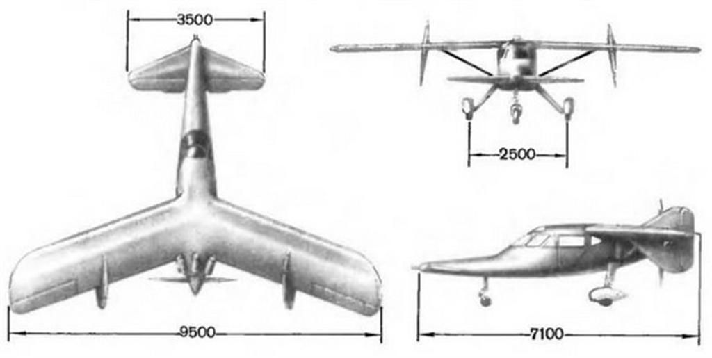

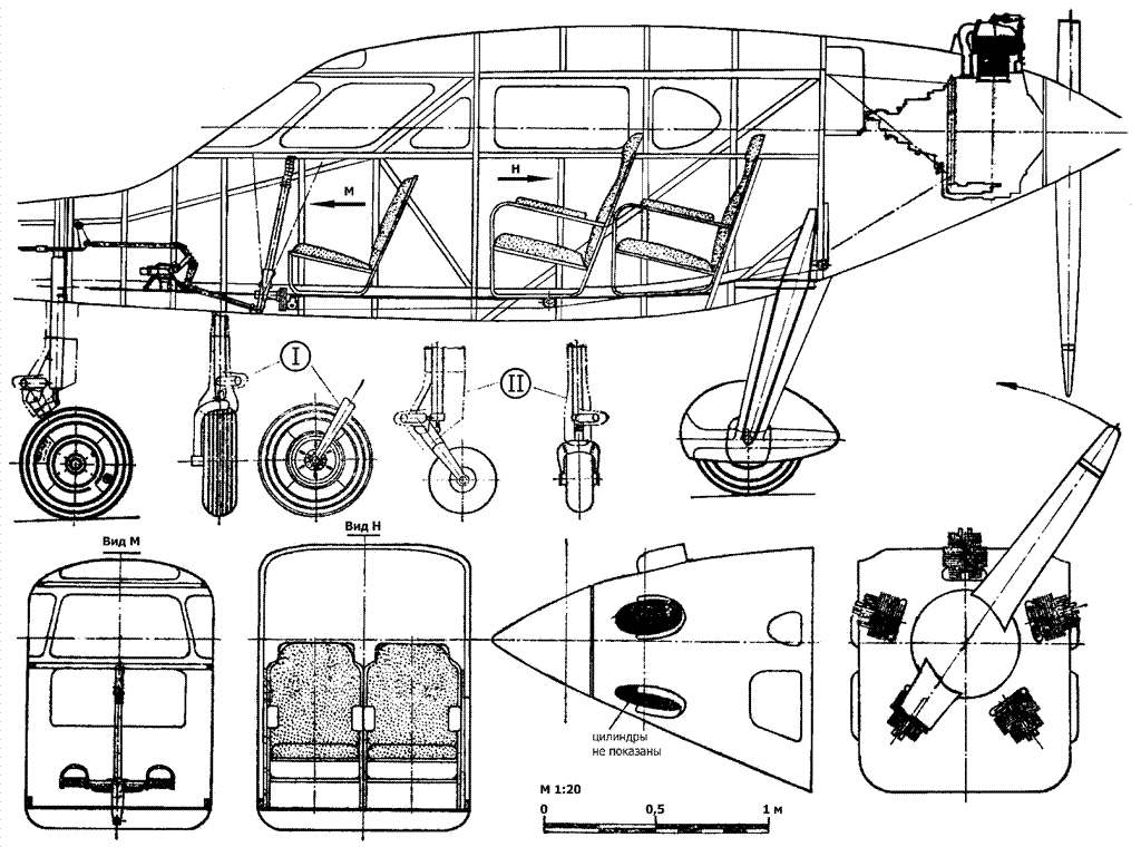

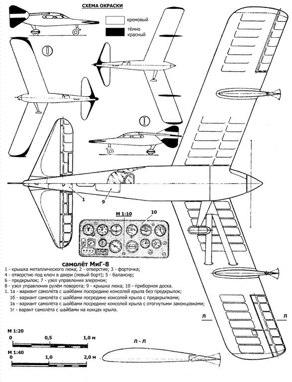

Из википедии... "За всю эксплуатацию самолёт не потерпел ни одной аварии, не имел предпосылок к лётным происшествиям. Накопленный опыт применения стреловидных необдуваемых крыльев был позднее применён при постройке советских реактивных истребителей"
Чертежи поискать в ютубе - это 5+!!!!!! ;D
Нету их конечно, все пожгли варвары-секретчики... Да и как иначе, отрабатывали обдув стреловидных крыльев - а замаскировали этот эспериментальный НИР под строительство пассажирской "авиэтки". На само же деле интересовало, как ведут себя стреловидные крылья в невозмущенном потоке, по типу МиГ-15, где мотор сзади и винт перед крылом ничего не "возмущает". В общем построили, облетали, изучили - поэксплуатировали опытную машину "для себя", на заводском аэродроме, сколько смогли. В народное хоз-во такая была не нужна, сложная супротив По-2 - и все, ушла "Утка" в забвение.
Схема интересная, но как она летала - уже даже вспомнить некому, а мемуарные восторги свойствами "утки" - я бы разделил на 10 - может летала плохо, а ее хвалят чтобы показать какой гений был Микоян... Или летала хорошо - а у исследователя написавшего статью, был в руках отчет с одними недостатками и он интерпретировал экспериментальные работы, по килям например, как переделку из-за плохих ЛТХ... Ничего толком не известно....
Дерзайте, проектируйте, стройте - вот тут и станет все известно. Нарисовать 3Д модель - несложно, где какие лонжероны были известно, посчитать - ну непросто, но тоже можно, мотор - Лайку поставить и ого-го будет. :IMHO

Не  знаю , что  там  в  викперии,  но  был  лично  знаком  с  Владимиром  Кокинаки  ещё  в  молодости.  В  ту  пору  я  занимался  авиамоделями  и  одной  из  моделей  планировался  этот  самолет.  Наш Коломенский   клуб  ДОСААФ  тогда  по  случаю  посетил  и  он.  Чертежи  были  на  столе  и  с  усмешкой  он  сказал  нам  молодым  ещё  пацанам,  что  самолет  просто заглядение  ,  а  летает  плохо .  Как  то  это  повлияло  на  наш  выбор.  Хотели  всех  на  соревнованиях  удивить,  тогда  это  было  можно.
Что  касается  жертв,  то  я  смотрел  док.  фильм  про  этот  самолет  и  читал  где  то  в  книжках,  кажется  Яковлева,  что  на  нем  кто то  то ли  убился  то  ли  покалечился.  Память  вроде  ещё  есть. ;)

Проведенные испытания на устойчивость показали, что самолет при центровке 28% обладает удовлетворительной продольной устойчивостью, хорошей путевой и излишней поперечной.
В программу второго этапа также включили изучение штопорных свойств самолета. В процессе испытаний крыло вновь подвергли доработке: были установлены законцовки крыла с большим отрицательным углом поперечного V и сняты предкрылки. Опасения в отношении штопорных свойств "Утки" не подтвердились. Самолет входил в преднамеренный штопор неохотно, и после того как летчик бросал управление "выскакивал" из него "как пробка из воды".
