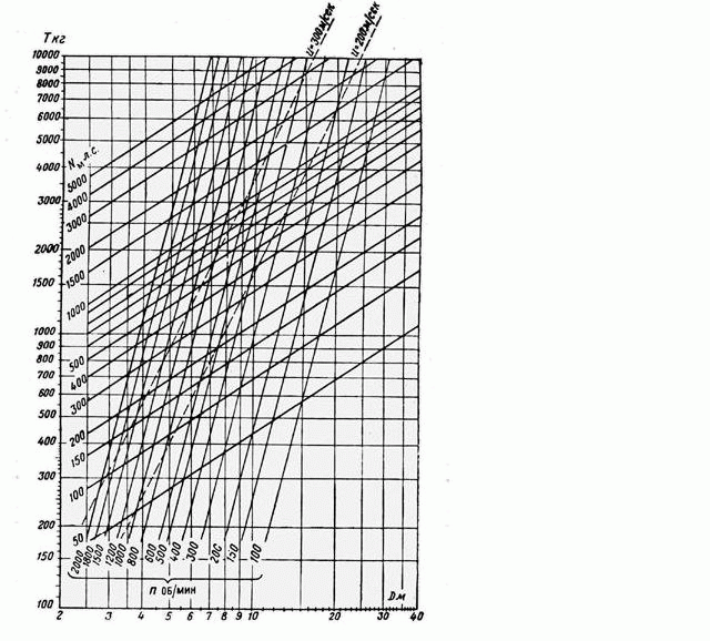

При каком диаметре ротор (минимальном ) вертолет начинает летать , управляться ( Перестает быть цирковым атракционом ) ?
Все зависит от мощности двигателя.
Еще разок гляньте на номограмму зависимости диаметра ротора, тяги и мощности.
Это что бы летать.
Что бы управлялся нужен либо автомат перекоса, либо балансирный способ управление.
Но следующий вопрос о безопасности. Чем меньше диаметр ротора тем больше скорость отбрасывания воздуха тем ротором и следовательно выше скорость при которой наступает авторотация. Если скорость авторотации при вертикальном спуске у вертолетов порядка 10 м/с и при этом требуется некоторая горизонтальная скорость, то при меньшем диаметре ротора возникают множество проблем. Тут уже может не помочь горизонтальная скорость. Точнее эта скорость будет такая большая, что просто аппарат размажет по поверхности так ожидаемой земли.

В чём принципиальная разница схем
В конструкции.
Смотри на номограмму в посте №4
И там и там автомат перекоса.
Это как рассчитаешь несущую систему.
экономия топлива или КПД
Все зависит от конструкции и в очень большой степени от диаметра ротора, ну и от "кривых" и шаловливых рученок с помощью которых изготавливается несущая система.
